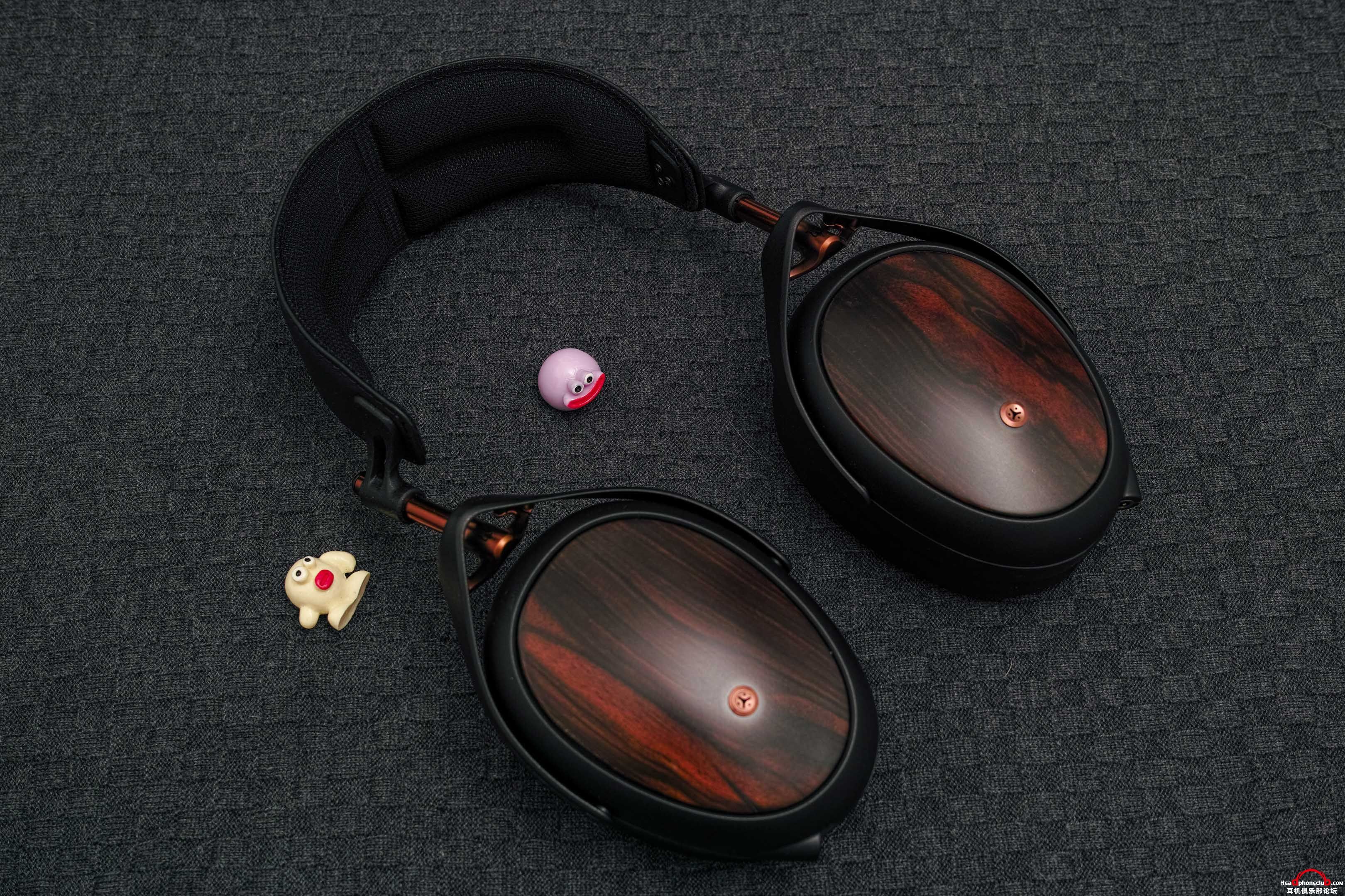

LIRIC 2的设计太特别了,以至于我研究了半天怎么阐述。通俗点可以描述为,全流线型设计?
无直角吗,可能有吧;无直线吧,好像也有,无棱角呢,感觉也不是。
最后终于一拍脑门——没有发现任何平面。
不光很特别,就连设计和工艺角度来看,难实现设计,生产成本也会很高。
作为MEZE最新的旗舰款封闭式头戴大耳机,腔体选择了印尼黑檀木——Macassar乌木。木壳耳机搁现在蛮常见,但我看来LIRIC 2确是真正把木腔体的美感做出来了。这里应该说是看图,再附带一句,图片怎么看都不会比实物拿在手里更好看。

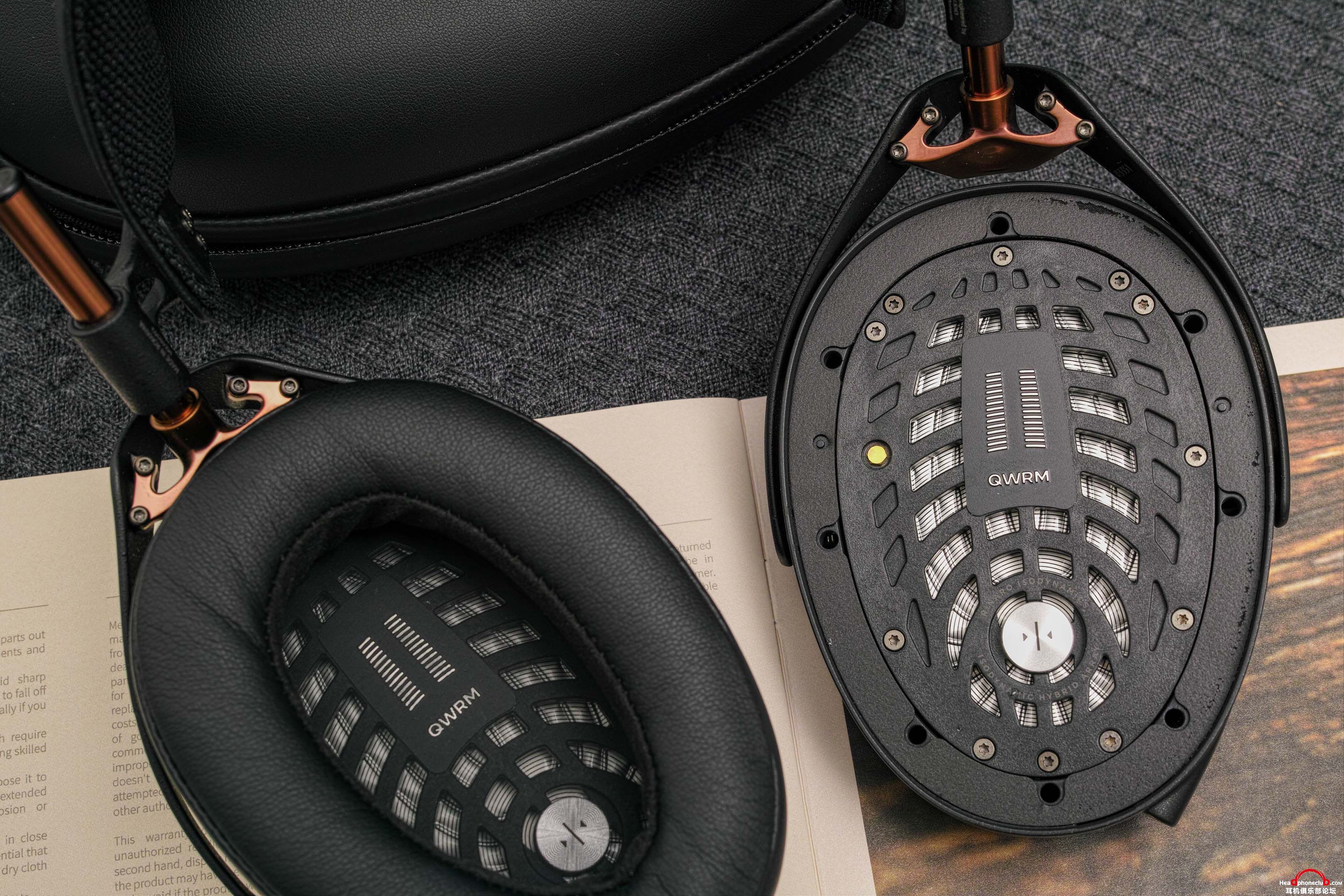

LIRIC 2使用的平面振膜单元,型号为MZ4。不同于市面上所有的平面振膜单元。
MZ4单元的形状和架构都非常特殊:
保密配方的卵型导电膜片上,排列了一组弧形折返音圈,和一组环形音圈,组成了双驱动系统;
两组音圈主要负责声音频段是不同的,弧形折返音圈更多负责中低频部分,而环形音圈更多负责中高频部分;
两组音圈组合出击,对10kHz以下人耳敏感的频段有所增强;
负责中高频部分的环形音圈,更靠近耳道,路径短,声音直达性更强,降低中高频部分声音能量的损耗,降低声音频段之间的串扰,从而降低整体失真,获得更为优秀和清晰声音解析力效果。
这个做法很类似现在很多高端耳塞,把高频、超高频单元尽可能更靠近出音孔的设计。当然,耳塞这么做容易,平板耳机能做到如此,绝对称得上技术先进,技艺精湛的;
MZ4不难看出,是直接在振膜层级,做出了双驱动单元,这个不同于常规的一整张全频平面振膜,而是更类似于多单元耳机,以及两单元、两分频音箱的原理。
也是因为直接应用在振膜层,所以比以上常规的多单元调谐难得多;多分频设计,通常可以带来更为完整和细致的声音效果,但也意味着更高的声学研发难度,以及更为昂贵的研发成本和物料成本。
MZ4这种类似振膜层级的双驱动器和分频,暂时还没想到其它品牌能做得出来。
除此之外,LIRIC 2加入了新的QWRM障板模组,对7kHz以上,人耳容易不适的,刺激和敏感频段,进行了调谐,听感更为舒适。或者通俗点来说,主要是为了削弱高频齿音部分;
综合以上来看,MEZE与RINARO ISODYNAMICS对平板振膜的合作共研,所应用和沉淀下来的技术,对振膜声学的精细掌控,确是超过了常规平板耳机。
这还不够,LIRIC 2作为品牌旗舰款全封闭式耳机,同样会致力于解决封闭耳机所存在的,与声学相关最大的攻克点——尽可能地接近开放式耳机,有着开阔、开扬,不局促的声音听感。是的,所有做封闭式耳机的品牌,都绕不过这个难点。
LIRIC 2就此给出了专利技术方案,叫Phase-X技术,不难看出,是通过特定手段,有效改善封闭式大量的腔内共振,所引发的耳机相位失真的问题,获得与开放式耳机同样开阔,真实、准确的声音;
另一方面,LIRIC 2在腔体上开了个经过精确计算的的精致泄压阀,叫压力平衡系统。除了改善封闭耳机使用时发闷的问题,同样为封闭式耳机做到开扬、通透的音质效果,起到一定作用。有点类似音箱上的低频导向孔,但更类似耳塞上会看到的气孔、泄压阀;
具体的振膜名字,叫ISOPLANAR,重量为0.08g,有效扬声面积3507平方毫米,超轻且具备刚性,两侧配合双线圈驱动系统的,混合型钕磁铁阵列,提供0.3特斯拉的等动力磁场,实现对整片振膜的均匀驱动。重量、刚性和磁体驱动方面,属于老生常谈了,各家八仙过海各显神通,不多赘述。

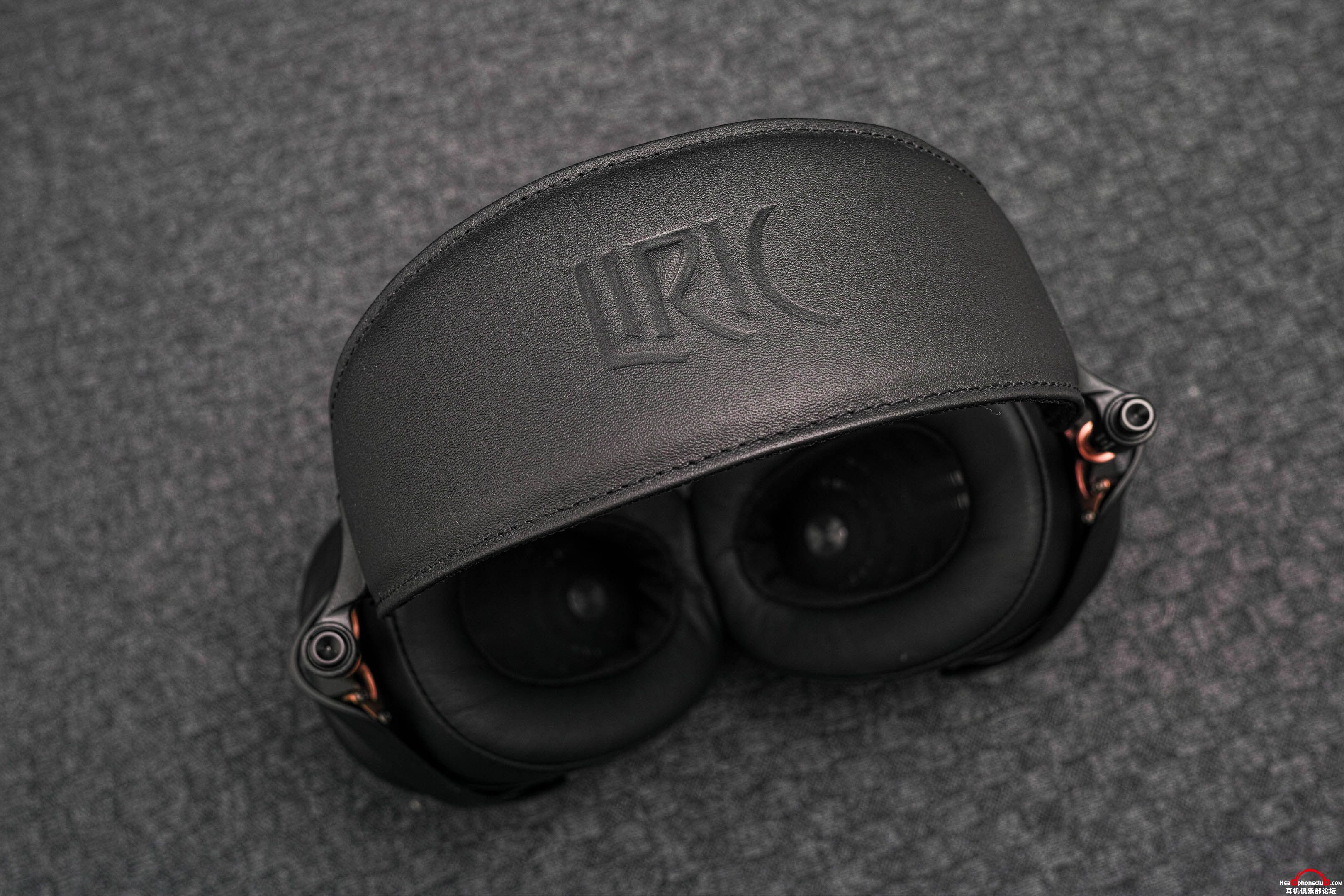

其他方面,LIRIC 2的头梁金属,使用了镁合金材质,除了降低本体重量,提升长时间佩戴舒适度,不知道是否还有对镁合金,在声学方面可以削弱震动失真的相关考量。
头梁的另一部分主体,是纤维材质和真皮复合,面积非常大,有效分散佩戴重量,与头部的贴合处,还做了大“+”号形状的空气疏导结构,长时间佩戴有助于贴合处的散热和排湿,全面提升舒适度。头梁的可调角度和范围,也是贯彻了人体工学设计,确实怎么戴都很贴合。
3.5mm单端的入线接口,非常便于后期折腾,换各种升级线玩,原配附送了一条柔软外被的,3.5mm插头的线材,另有一条4.4mm插头的,高纯度铜材编织线材。
耳罩我是真喜欢,磁吸设计确实方便,很容易取下更换,中间覆有一层超高透度、超级细密的防尘网,能很好保护单元;而且这耳罩在声学方面还有些小心思,内侧为绒布材质,与贴合皮肤处的皮革材质相缝合,是能进一步降低声音刺激度,又不失声音质感和锐感的一种做法(毕竟振膜性能太好了)。
