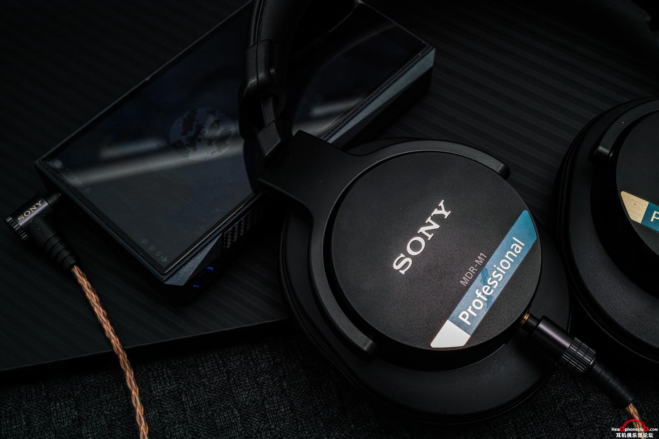

剖析M1本体的话,其实并不复杂,第一感觉就是佩戴舒适度绝佳,对,是绝佳,不是极佳。
除了整体200g出头的重量,以及可以各种方向、长短精确调节,完全做到柔软贴合不夹头的头梁,我看来最妙的,是M1的耳罩。
它这个耳罩表面上看,就是挺普通的皮革材质,和各种常见的皮革耳罩不一样的是,M1的耳罩看起来“形态稳定”,但戴上就发现它完全不追求佩戴时的“挺括”感,而是让我想起了经常在电商平台看到的,卖拖鞋的广告词:踩屎感。
这么说可能有点奇怪,我换个词叫“云朵感”吧,配合轻若无物的本体,我总觉得像是把柔软的云朵戴在头上,亦或像是一头扎进了豪华酒店的超柔蚕丝面枕头里,是会忍不住想“贴贴”。
嗯,很软且表面很细腻的耳罩,耳机具备这种佩戴感的,还真算是头一回。
当然这还有另一层面的好处,贴合度带来良好的声腔密闭性,隔音效果更明确,音质表现更稳定。
封闭耳机是很多音乐爱好者聆听环境的刚需,也是录音工作者的刚需,而密闭性正是封闭耳机刚需中的刚需,要么咋说索尼是真懂做产品呢。
作为封闭式耳机,所有品牌都要直面密闭声腔内的声学问题——如何解决声场狭窄问题,如何处理腔体内声波间的互相干扰带来的失真,如何处理好声音相位,如何让声音听起来像开放式耳机那样自然开阔通透。我确实会认为封闭式耳机比开放式耳机更难做。
仔细观察了M1的各个细部,拆开耳罩,最明显可见的是,一颗白色的,索尼自研开发的,应用新一代振膜材料和技术的单元,看似普通的单元上方,做了个特别形状的波导装置,具体有何作用索尼只字未提,但经验来看,这个结构肯定是要经过精确计算的,形状上看大概率对高中低三频都有作用,作用处一般来说是对声波路径,起疏导作用,也有一定的阻尼效果,最终是类似物理分频器的存在,用来实现M1的音质目标。
不止于此,单元在内部,做了同样经过精确计算的倾斜角设计,这个结构倒不难理解,尽可能对应人耳轮廓的角度,声音更多以直达声方式传递,降低声波的反射失真和干扰,以此实现声音的保真度和还原度。
再次,看到单元附近覆盖有一层高密度白色纤维材料,也因此耳机更类似前后双腔体的架构,纤维材料下面可以摸出来的是,后腔体内部还有比较复杂的,类似格子状的声学结构,但我不能撕开它,暂无法一睹其芳容。
单说这层纤维材料的话,对高频声波的吸收净化是有作用的,一般来说可以让声音变得更为纯透,降低刺激度。而且妙还妙在,这层材料明显还存在低频阻尼的作用,原理上是可以降低低频失真,提升低频质感、动态感和分析力,最终让低频效果,更具表现力。
最后,在单元上方做了一个阻尼气孔,平衡腔内和外界的气压,让封闭式耳机的听音体验,不再“闷头”,同时与上述的各种声学处理技术相关联,有点声学总集成处理器的意思,最终得以实现M1耳机的音质目标。
所以你说它复杂吗?我都能掰扯出个大概意思来。
你说它简单?不可能的,这其中各部件的调谐和总成,涉及各种精确的声学算法和工艺精度,一般小厂都没有这么彪悍的声学技术沉淀,想实现的话其实非常困难。

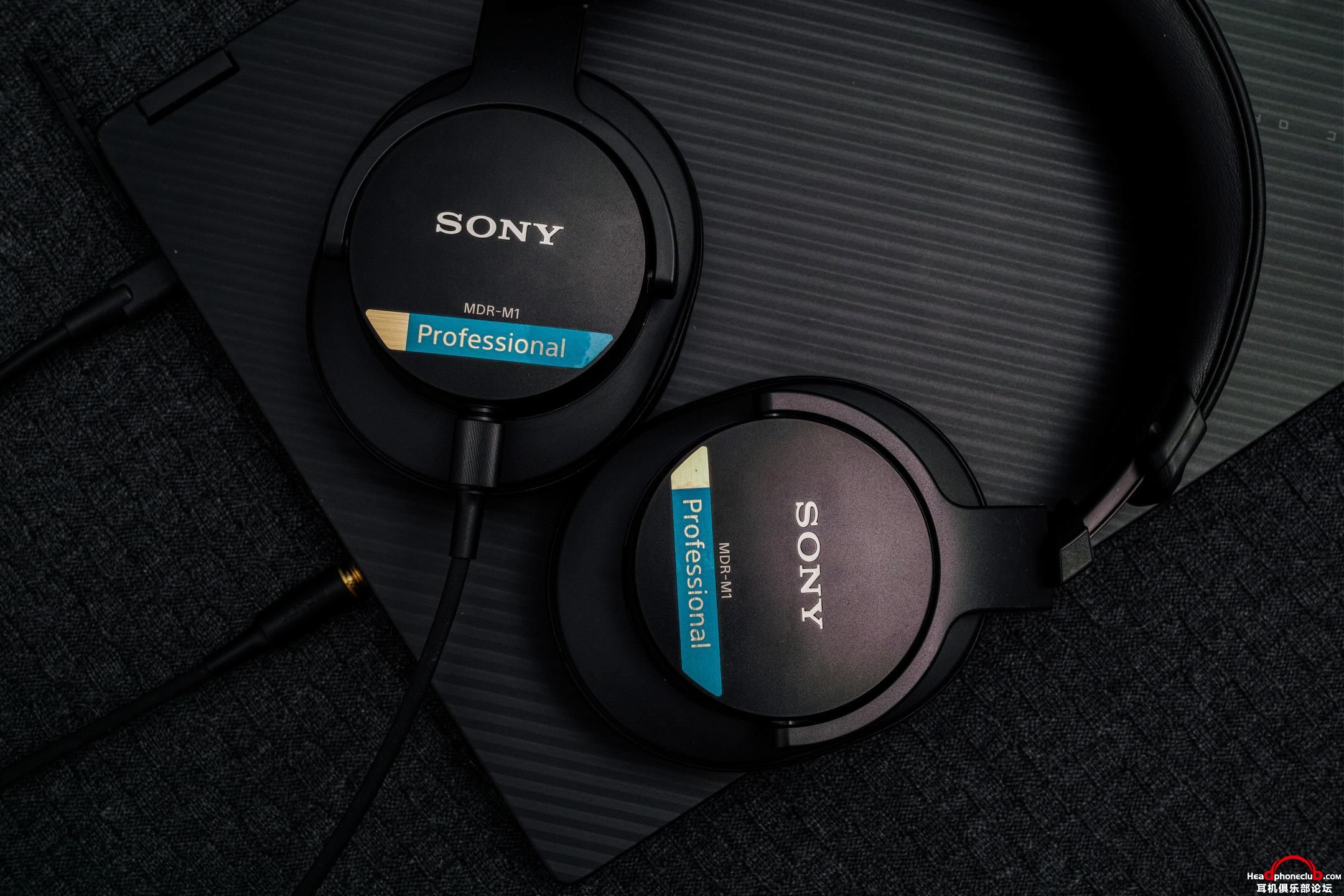

M1声音相关的一些特点:
索尼对M1的定义,表达的非常明确——M1以专业录音监听为主要用途,兼顾HiFi音质的音乐欣赏。
这样历史悠久且严谨的日系厂家,但凡这么说,就一定是确认有这个功效。
M1的声音非常准确,三频能量分布格外均匀。
音色上是中性监听的内核,听感上同样具备索尼一如既往的“活泼灵动”的表达方式——中性但不乏味,监听又不死板。
这种声音特质,我感觉很难有人抗拒得了,很难说有人不喜欢。
得益于最新的振膜材料和单元技术,M1所搭载的这颗动圈单元,有着可怕的5Hz~80kHz的超宽频响实力,不是说要给用户听80kHz的声音,那是听不到的。它的意义在于,人耳识别范围内,可闻的20到20k频段内的声音,是会变得更为丰满、准确、自然和流畅。
作为监听耳机,M1的声音,并不像多数监听产品那样,锐利扎耳,干瘪生硬;
除了足够准确和中性,M1明丽又气态感的高频呈现,以及充满能量、韧劲与质感,凌厉且兼备宽松包围感的低频氛围表达,以及细腻有型、轮廓清晰的“鲜活感”索尼式中频体验。不止是久听不累,在我看来应该是越听越上瘾才对,是会让繁杂且长时间的录音工作,多一分轻松和愉悦的。
对用来HiFi欣赏的用户而言,M1精准摘取了监听耳机准确、中性的特点,去掉了常人难以长时间聆听下去的,干冷硬刺薄等监听耳机常被诟病的部分。除了原汁原味且好听的声音,还能得到与专业录音师感同身受的监听体验。
甚至不止于此,类似网络K歌,直播,拍Vlog等,这些生活中的小创作,小乐趣,需要一个准确且得力的声音助手时,M1又可以作为绝对值得信赖的依靠。着实美滋滋了。
