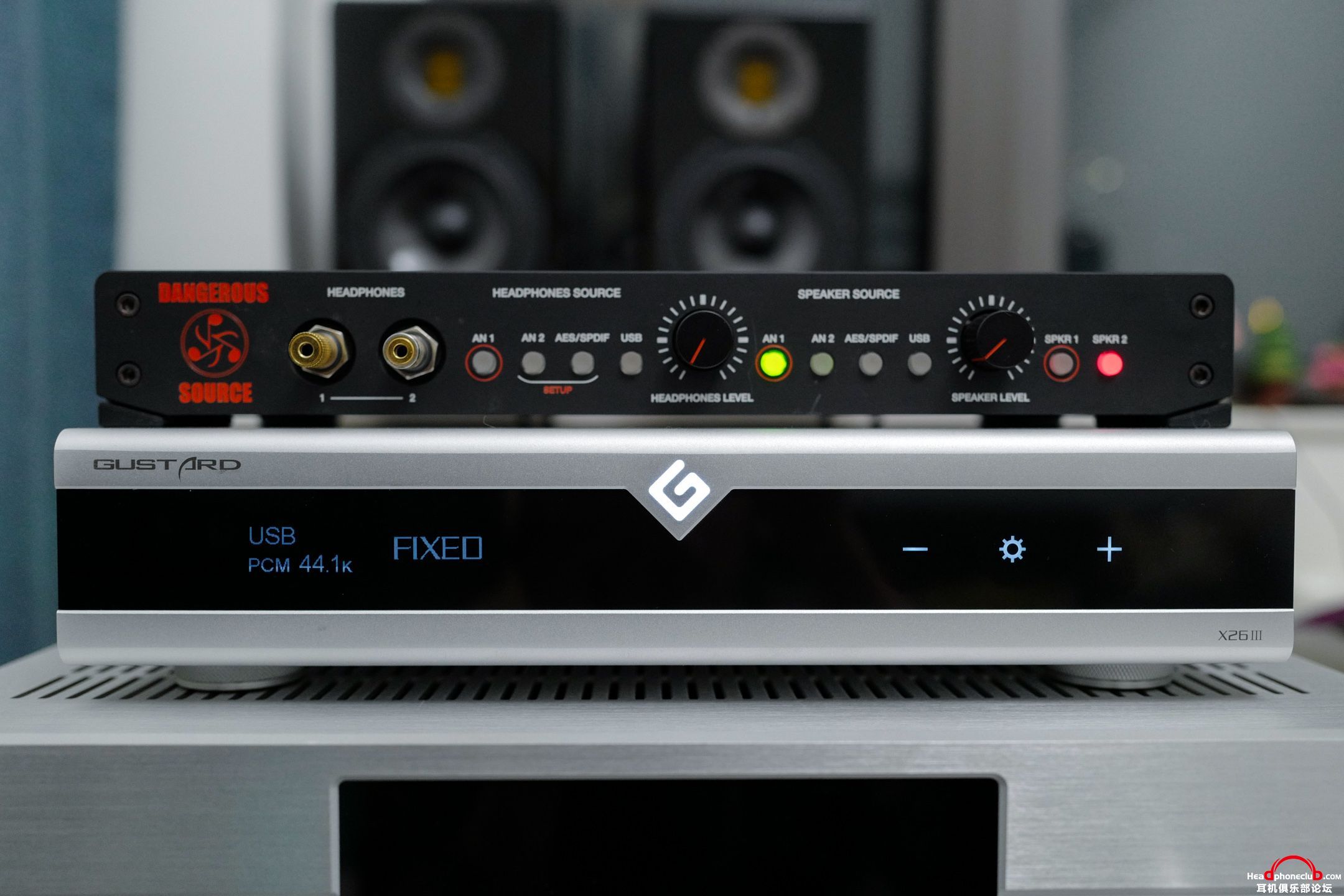

拿到X26III(三代)的时候,确实还是更喜欢这款的体积和外观,器材架和桌面都合适,棱角处柔和处理;不过设计语言这次有向旗舰倾斜的趋势,顶部中心的“G”标灯光按键,短按静音,长按开机或待机;
aac916e1ab294bdf96a12f4e0248f589~tplv-tt-origin-web:gif.jpeg?_iz=58558&from=article.jpg
以及右侧的触摸式音量控制,开到最大时,会自动打开解码器的模拟输出直通模式(显示为FIXED,此时跳过机内音量控制);
降低音量时,声音是通过机内的前级音量控制的;
设定按钮,短按切换输入源,长按进入设置菜单。

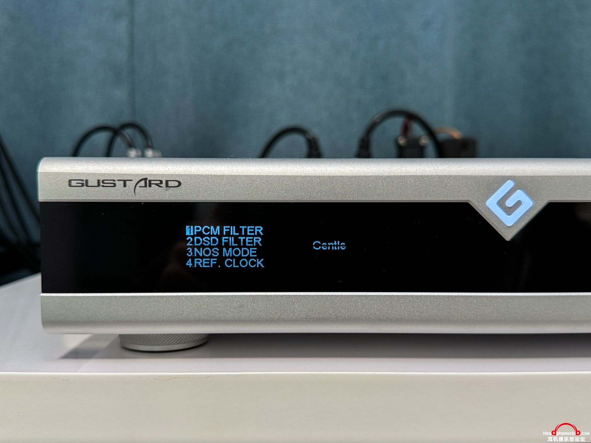

滤波和常见的不太一样,因为用了更高级的AD的DSP芯片(图它算法更先进、性能更强、64bit精度更高),不是那些快速陡降缓降滚降啥的,而是Gentle(平缓)、Vivid(鲜活)、Composite(混合),这三种。声音区别的话,对于新手玩家,感知起来可能不是特别明显,对我这样的老混子呢,我偶尔觉得抽象,有时候感觉变化特明显,而刚刚又认真聆听测试,结果听来很微妙,区别又不是特别明显的感觉。好吧最终我确认自己喜欢Gentle滤波模式。
b344ab6c546443498e87ac11fd83b5dd~tplv-tt-origin-web:gif.jpeg?_iz=58558&from=article.jpg
这里边的过采样,我也永远喜欢选择NOS(无过采样),其实也简单理解为听感微调。

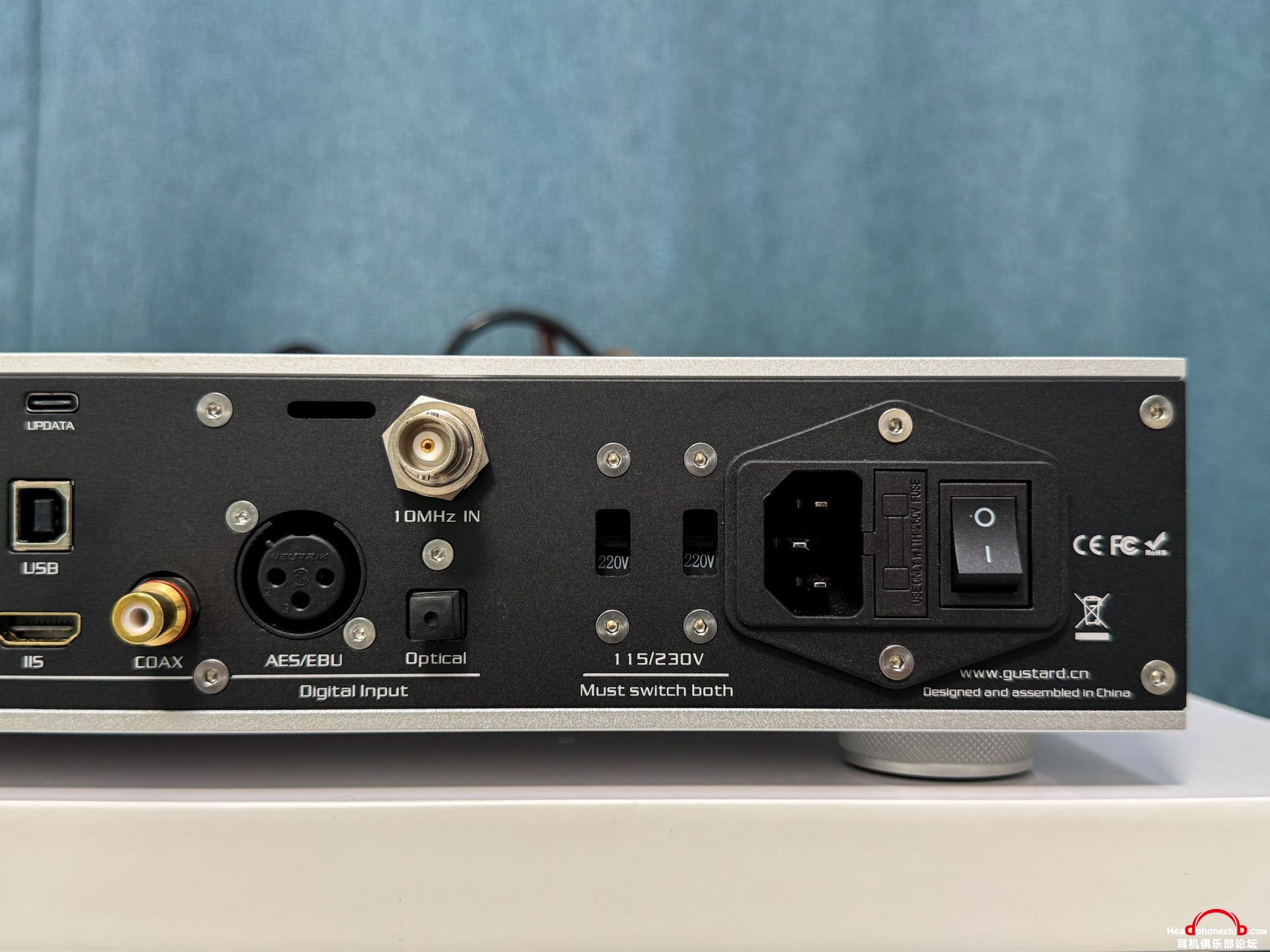

iis模式依然可以调线序,不用担心各种iis接口的兼容性问题,这里厂家还特意强调了iis的HDMI接口不能做视频使用,仅仅传输音频数字信号。
上次分享X30有人提到,使用iis接口的音质会好很多,其实我很想反驳一下,歌诗德解码器的所有数字接口的音质水平很均衡,大面上没有哪个口的音质,会明显比其他接口更起飞;但我为啥没说呢?这些接口吧还确实有点音质区别,但不是声底硬素质的区别,更多我认为是风格有点区别,AES口比COAX同轴口的声音硬朗点也蛮正常,这么说的话也确实iis口的音质会更好些,主要是听起来更开阔些,更细腻些,细部具象感也确实好些。但依旧不认为不同接口存在本质上的声音区别。

说到时钟,X26III内置高精度时钟,并植入了PLL技术,通俗点来说,没有外接时钟时,全部走解码器内的高精度时钟,有外接时钟时,全部走外接时钟,(不会混着来)屏蔽了音源处时钟对声音的扰动。
