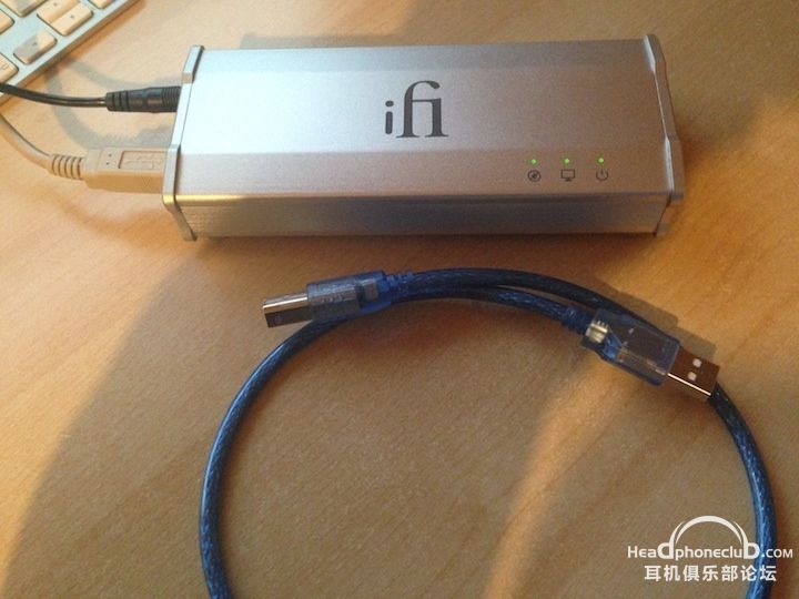

简单地说,这个就是个外接usb供电设备。连接方式,电脑 > iUSB Power > USB Dac。为什么要买这个呢,因为这个能提供稳定而且纯净的5V电源,对需要从电脑usb口取电的解码器来说,很有用。因为电脑usb口直接出来的5V,不稳定,而且noise level很高,这样后面连接的解码器,既不能工作在稳定的电压下,还会引入电脑带来的供电噪音,导致声音劣化。

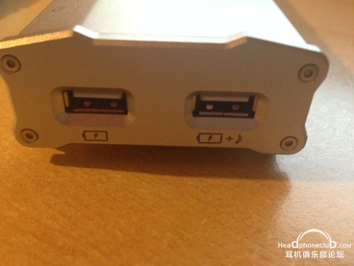

这东西主要由两部分构成,一个是低噪声开关电源,看到网上的一些测评,包括一些示波器读数,和其他类似产品对比,这个开关电源的噪声程度,真的非常的低,低到比电池出来的噪声都低。另一个部分就是这个银色的小盒子了,输入端是usb B口,输出端是两个usb A口,一个是4个pin都接上的,可以传送数据+供电;另一个只有两个pin是通的,数据口是被屏蔽的,只能用来供电。在这个盒子里,看拆机图,是用了6块滤波,来滤掉开关电源产生的一些peak,从而得到全频谱的低噪声供电。

这回比较懒,直接拿手机照的开箱照,将就着用吧。
