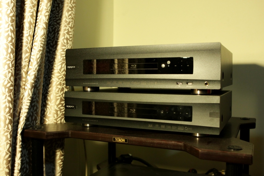

“前凸”——
与之前95的区别,一目了然;看不出来的,就不要来耳机俱乐部了。
面板的材质,个人还是更Prefer 103的拉丝面板,105的磨砂颗粒面板个人感觉有点Cheap;105的比例似乎也有些失调(液晶显示区域太小,机器过于厚重,触摸式操控键还不如103的按钮来得自然)。

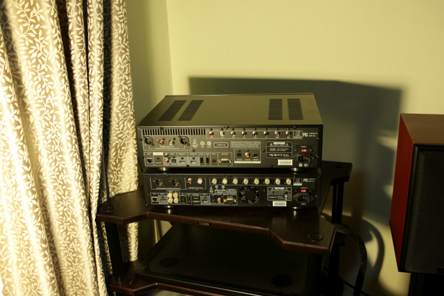

“后翘”——
和93/103不同,105延续了95对于模拟部分的“重料主义”,首先是供电部分,又由开关电源转回定制牛;不过根据官网的描述(Toroidal Power Supply - A toroidal power transformer offers superior power efficiency and much lower exterior magnetic fields over traditional laminated steel core transformers. The BDP-105's toroidal linear power supply provides a very clean and robust power source to the critical audio components),这次似乎没有强调“Custom designed and built by Rotel”。
视频输出部分的排列,基本可以验证硬总之前的想法,103和105的视频解码/输出部分,还是一模一样的;
在视频输出区域的上方,105提供了独立的“Stereo Audio Output”,透过尾部和顶部的散热孔依稀可见排列整齐的一排排大电容;
OPPO似乎对于自己的SABRE32 Reference Audio DAC格外有信心,在视频输出区域的右侧,提供了USB/光纤/同轴,3组数字输入端口;其中特别值得一提的,是这个USB端口,是“USB Asynchronous DAC”,OPPO的机器做参数,的确总是一流的!

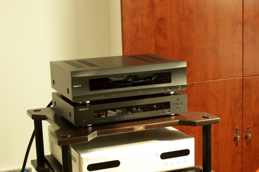

晚上特意将105搬回了家,和95来个亲密接触——
细心的网友不难发现,除了多出一个耳机孔之外,去掉风扇之后的105比95厚了不少——
105:430mm x 311mm x 123mm,7.9kg
95:430mm x 311mm x 98mm,7.3kg
而105由于取消了风扇的缘故,机器的顶部和屁股,增加许多散热孔;
整体布局也作了许多的优化。
[ 本帖最后由 Enlighten 于 2012-12-7 23:24 编辑 ]

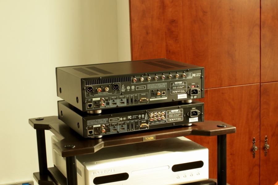

引用 Enlighten 2012-12-7 21:34
我们再凑近点,看一下95和105的屁股的具体区别——
105取消了之前95的模拟视频输出,可以说,这样的删减是非常符合市场需求的;而原先的这个区域被换作了数字音频输出。
大家可以注意到:BDP-95是没有数字音频输入的,正如之前所提到的,OPPO对于自己的SABRE32 Reference Audio DAC非常有信心,这是OPPO系列蓝光机第一次机载完整的独立解码器功能。
而在视频输入/输出区域,USB3.0取代了之前的E-SATA,而HDMI1/2输出的排列也更为合理,HDMI输入令105更为全能。
