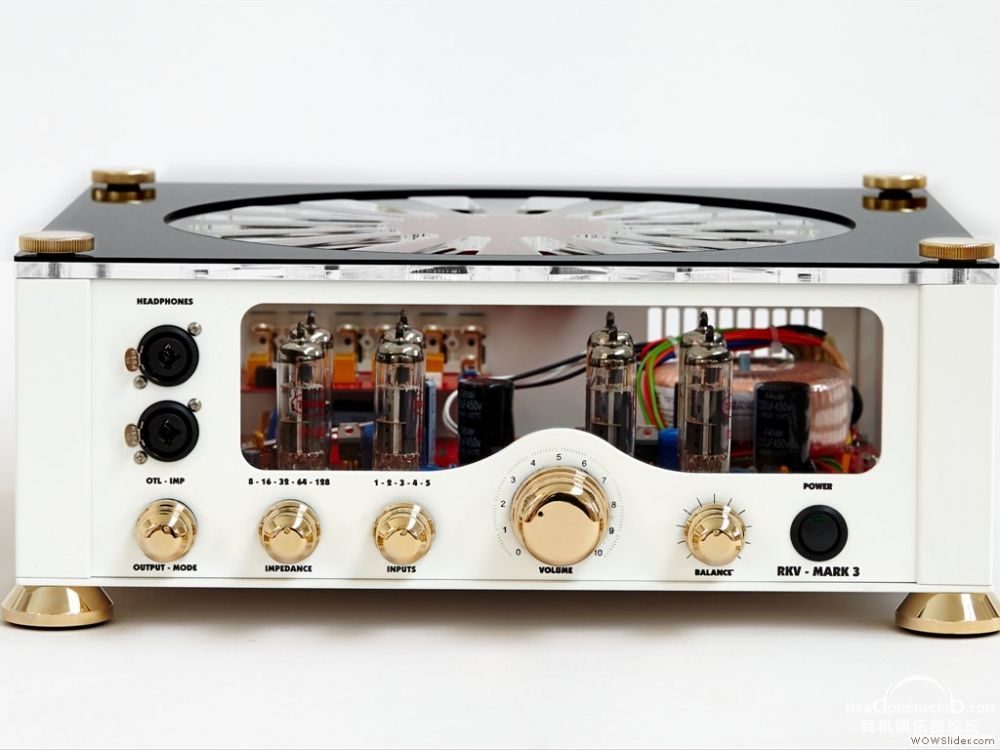

下面是德国Audio Valve的大型耳放RKV。此机已经出到第3代了,Mark III机型。机型硕大,比不少功放还大。当然,它也确实可以推喇叭,背后有喇叭接线柱,所以某种程度可以视为耳放/功放合体。当然其最大输出功率只有5瓦多,算是个小功率的胆机功放,只能推高灵敏度的喇叭。

RKV III每声道四个PCL805电子管,而且最大特点是高低阻通吃,大家看前面板的两个钮:左边的OTL - IMP切换钮,如果推动的是高阻耳机,那么应设置在OTL模式,如果是中低阻耳机,那么应该设置在IMP模式,然后旋转第2个钮到合适的阻抗位置(8-16-32-64-128五档)。实际试下来它确实做到了通吃,高低阻耳机都能应付好。我们知道前代RKV II耳放,在驱动低阻耳机时,必须搭配一个阻抗适配器,而RKV III显然把这个阻抗适配器做到耳放内部去了,所以无需阻抗适配器了。
同厂的Eartube耳放则是一个更适合中低阻耳机的耳放,推动低阻耳机效果好于高阻——虽然它也能插高阻耳机。总的来说Eartube和RKV是两个不同的电路设计,而内置了阻抗变换的RKV III显然比起第2代产品来,使用更方便。
接口方面,RKV III有着5路RCA输入、2路XLR输入。一对XLR前级输出、1对RCA直通输出。还有一对喇叭输出口。
机器有银色版和国内烧友熟悉的“黑金版”。我发觉很明显的一点是国内烧友都青睐黑金版,所以国内都是黑金RKV、黑金Eartube。我手头的也是“黑金”。
