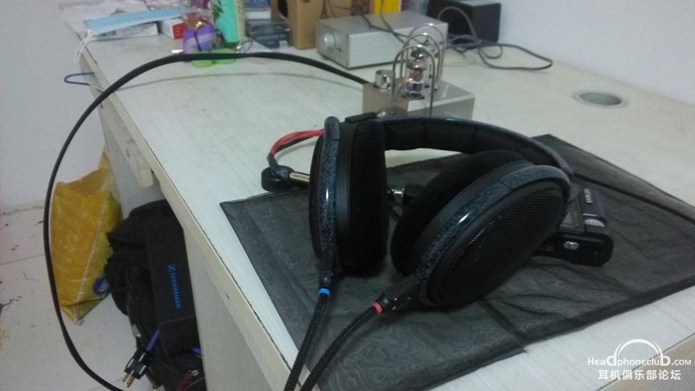

日本AR升级线我早在几年前就听说过,采用了特色的PCOCC-A单结晶铜线芯,自家特制的昂贵接插件,并且耳机升级线和乐机宝的单晶铜升级线一样覆盖广泛。这线这么多年下来一直没火起来,颇少的用家还对应不上其尚可的知名度。最近我吃了个螃蟹从日本淘了一条AR的HD650/600升级线回来,煲炼初步开声后给我出我自己的评价。

日本产品的做工还是比较有保障的 接插件无论是接单元的Y插还是银铑镀层的6.3头都看的出绝非凡品。事实上这两接插件单独出售的价格已经占了整条成品线售价的一大半。
线身非常硬,使用起来不方便,柔软程度和卡线,E线,RUDI线完全没法比,和同样是单晶铜结构的乐机宝线比也硬出很多。Y插插拔较为费力。
应该说做工是精良的,但使用体验是不佳的,我希望它的声音能有惊喜,否则这么硬的线在大多数烧友这边都不会成为佳选。

AR线并不是一条音色华丽毒人的升级线,音色和rudi的BX65一样基本没有改变原线的风根,区别是BX65听下来还是稍微更像HD650原线一些,AR线则更接近于HD600原线的音色。AR线的优点一个是细腻度很优秀,毕竟是日本的线材。再一个是声音流畅,乐感良好,原线的中高频毛刺一扫而空。此外AR线声场比原线要规整一些,结像的聚焦更为精确一些,相比下原线稍微有些失焦,影响了质感。不过这里要注意,并不是说AR线的结像更为细小或者更远,只是结像边缘更为清晰。
AR线三频能量分布和原线也相若,并不强调某一频段,也基本不改变厚度和密度,而且音色和原线很相近,所以说AR线适合希望在保持原线风格上提升一些素质的朋友。

但光贵并不是问题的关键,关键是我觉得这条AR线贵的不值。作为一条各种费用到手差不多3000块的线,AR线和别的一众升级线比在透明度,信息量,声音规模感等硬素质上并不突出,但价格却明显出众了。
最直接的就和同样接近原线风格的BX65比,AR线细腻度,质感以及解析力都比BX65稍微好一些,但为这点提升我们要付出两倍售价和使用体验大幅劣化的代价。考虑到rudi BX65线价格已经够坑了,所以AR线的性价比我就懒得评价了。
最后就是AR线名声大用家少,说到底还是比较冷门的线,二手承接力很一般,而且折价的非常厉害,二手区那条原价近5000现在只卖2000的平衡线不晓得出去了没。
不过话说回来的,AR的平衡线taobao挂5450,二手挂2000还是很值的,就当一条高级版的BX65或者改平衡的超级原线吧。
