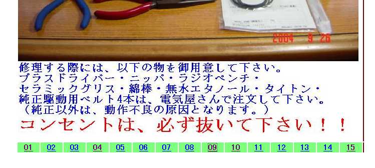

这种情况下最好找马兰是维修部门咨询一下比较好,我的CD-15F也出现过上述症状,交给了马兰是维修,就是换了3条传动皮带、顺带调整了一下光头定位精度,至今为止仍然欢快的唱着、、、、。正常使用、CDM4PRO光头是不会早早夭折的,光头寿命不低于10000小时,有人用了近2万小时、至今仍然正常工作着。
自己如果有动手能力的话、那就看看这个连接,按序号点击就可看到全过程。
http://www.geocities.jp/shunyuuki/CDM4_36LHH.html
