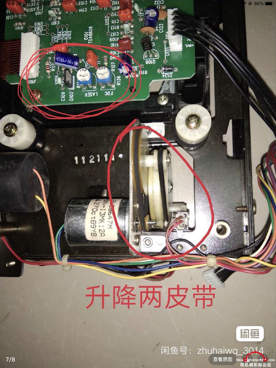

我这台马兰士CD-15F之所以有时读碟有时不读碟是由于转盘压盘大飞轮皮带老化松弛所致, 高手打开机壳后,未再多拆任何一个螺丝钉,不费吹灰之力即更换好了图中箭头右边大红圈中的那条皮带,机器立即恢复正常,正盗通杀.

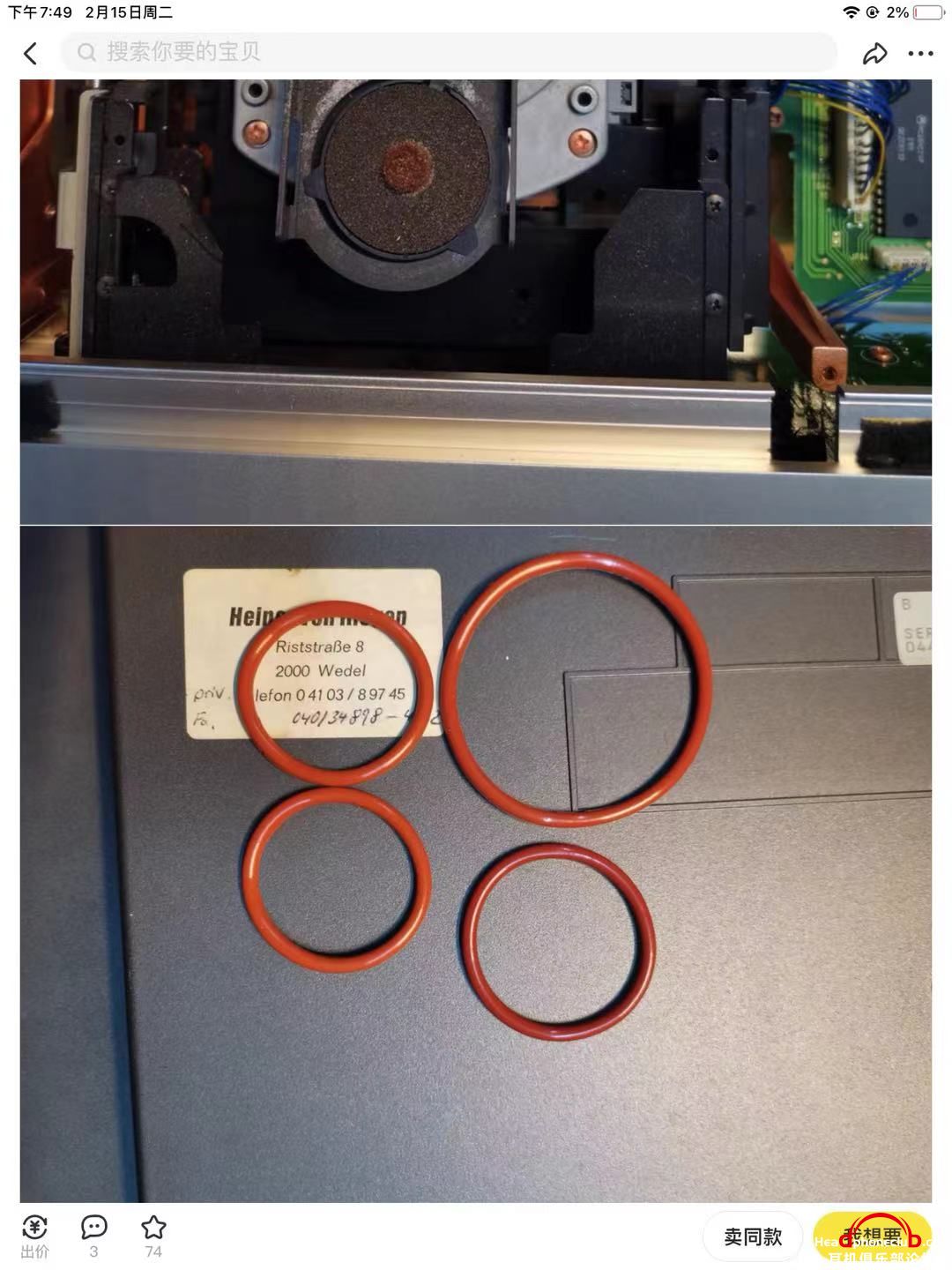

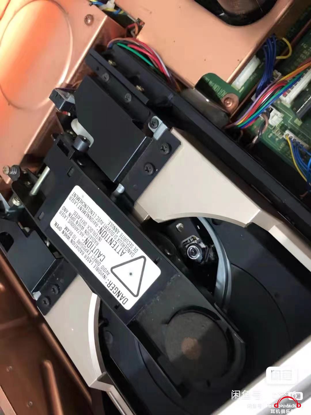

马兰士CD15声音很迷人,CDM4PO光头也很耐用,但15毕竟出产有29年了,在CD家族也算是爷爷辈了。使用者必须学会自己会打理伺候,不然时不时给你捣蛋罢工。更换新的进出盒皮带,光头的清洗保养,老化电容的更新,这些都需要自己去动手。

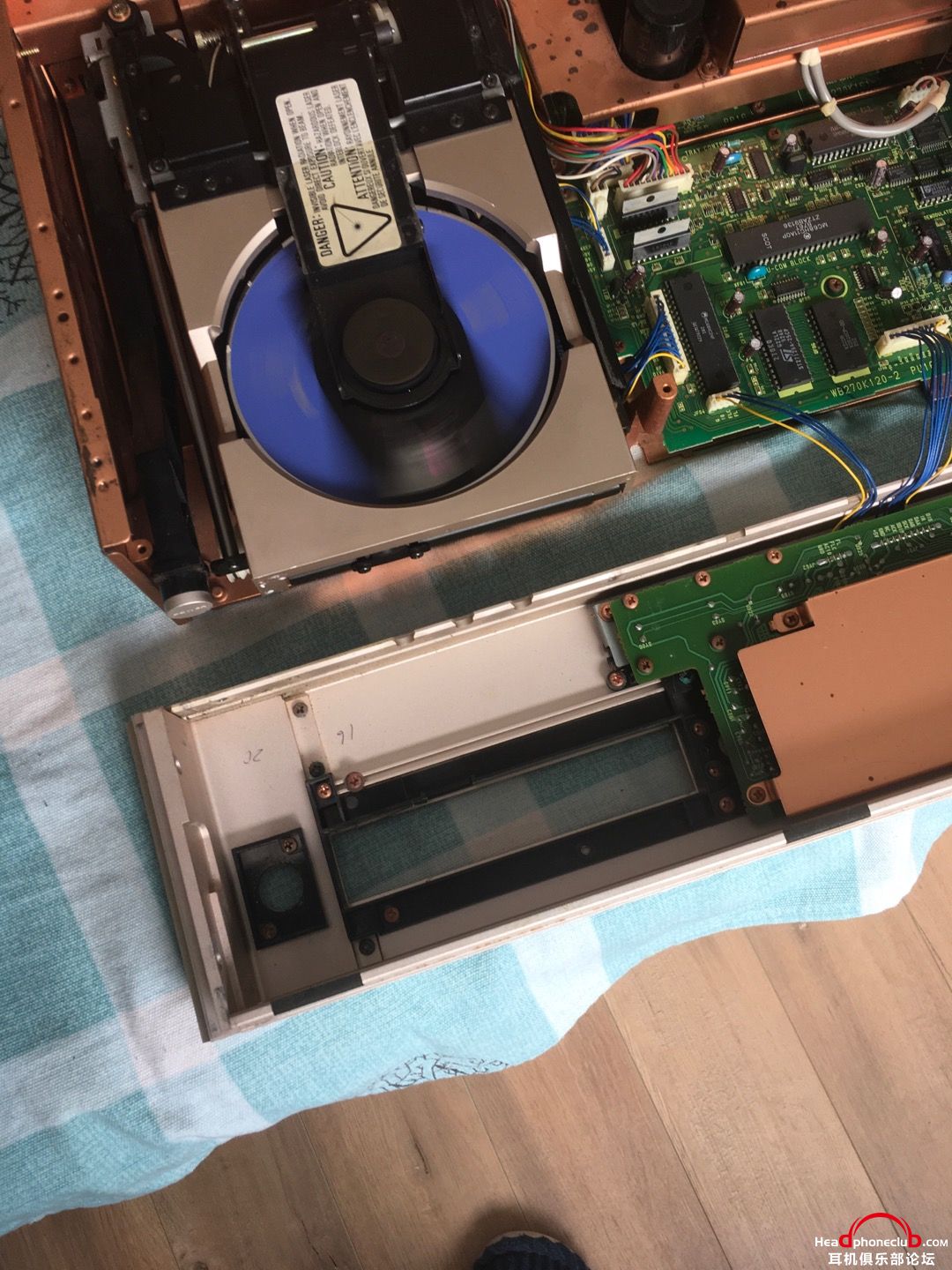

马兰士CD15,16F,都是cdM4光头,修理过程需要认真对待,一个环节出一点问题都会导致不读盘,不出盒,或头一首不读,或后面的不读。需要认真打理。包括更换皮带,滑动部位涂抹润滑膏,定位钢珠上润滑油,压盘陀高低精确调整,进出盒,压盘,CD片这三个电机都需要全面清理,打油。减震簧也需要更换,不能更换就要用手拉伸几下,毕竟服役20多年了弹性已减少了。其次就是线路板有氧化腐蚀地方都需要认真清理以防短路。电容有鼓包的必须更换新的。
2019-4-20
发表于 2022-2-25 06:48:54 | 显示全部楼层
客户的这台马兰士15终于完美修复,盘子进去后秒读。
