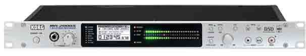

新手开个Kong MR-2000S的讨论贴,使用技巧和升级等等搜索了一下论坛,似乎没有关于这个设备的讨论。
MR2000S实际是个专业的数字录音机,支持PCM和DSD。但不少烧友发现它也是一个比较不错的DAC,播放机,和二房。Korg还有MR1000,MR1和MR2,都是比较类似的产品。
我觉得它的最有用之处在于方便的独立播放DSD文件的功能,是真正的DSD流直接播放,没有转换去PCM的多余过程,所以音质方面相当的不错。另外有个很棒的副产品,就是可以把宝贵的LP转录到2.8M甚至5.6M的DSD,最大限度的保留模拟风味。
俺花了一些时间的研究把玩了korg,有意在这里提供一些使用的技巧,简单的线路升级(提供线路图),硬盘升级等方法,不知道大家有没有兴趣一起研讨?不知道坛子里对DSD感兴趣的人多不多。

先来一个选择Korg MR2000S的原因和理由。
玩SACD10年多一点了,最纠结的问题是不能象CD一样Rip,每次播放一张SACD都要等1分钟,遇到象马勒交响曲这样的作品,双张的SACD,中间要”中场休息“,实在是很不过瘾。
突然有一天,似乎是个俄罗斯的高手,破解了SACD,原汁原味的DSD数据流被rip出来了,激动万分,接着开始寻找DSD DAC的历程。目前能直接播放DSD流的DAC,大约就是dcs,Playback Designs和Mytek这几种了,除了Mytek,其他的都死贵的价格,更要命的是,需要用特别的软件加特别的数据格式走USB才能凑合着用,而且研究之下发现播放软件至今为止依然问题多多,实在下不了手啊。
于是把目光转到了DSD录音机上。除了Korg以外,还有家Tasman也有类似产品。对比了些功能和用料之后,决定定位在Korg了。当时购买它时的唯一缺陷,就是只有80G的硬盘,大约可容纳20-30张SACD的立体声DIFF文件。另外在使用中还有一个小小的遗憾就是不能gapless(不过这个可以用合并DIFF的办法解决)。
买来了Korg的维修手册,DAC芯片使用的是CS398,也算是是个不错的旗舰产品。还有一个重大的理由,就是随着SACD的rip普及,可以下载到越来越多的SACD ISO了,你们都懂的,哈哈。
对我的耳朵来说,最好听的永远是LP,接着就是DSD了,PCM就是到384KHz,也总觉得不如DSD那么“模拟”的感觉。

二、用途
我觉得Korg MR2000S至少有两大用途。
1、用作LP rip。
以前收藏的LP慢慢的,放一次少一次了。用DSD来保存是最好办法。目前大多人都使用PCM 96k或192k的形式来rip,效果普片认为不如DSD 5.6M来的好。MR2000S有两组模拟输入,RCA和XLR,可录制DSD也可录制PCM,所以根据喜好可选择PCM或DSD方式。我一般只使用DSD 5.6M
2、用作DAC
MR2000S有几个数码输入,也可外接时钟。按下录音按钮的时候,可以从模拟输出监听效果,实际成为一个DAC,而且可以有倍速取样的功能。也看到网上有不少烧哥就把它当简易DAC来用的,不足之处这里比不上Tasman的一点,是Tasman有SDIF3输入,可以做DSD DAC用,可是Korg只能用PCM。最大也只能到192KHz。
3、用做播放机(MP3,AIFF,DSDDIFF文件)
MR2000S的硬盘可通过USB接入电脑,可相互传送文件,其中最吸引人的当然就是能装入DSDDIFF的文件进行DSD流的播放,这也是我用它的主要目的了。
