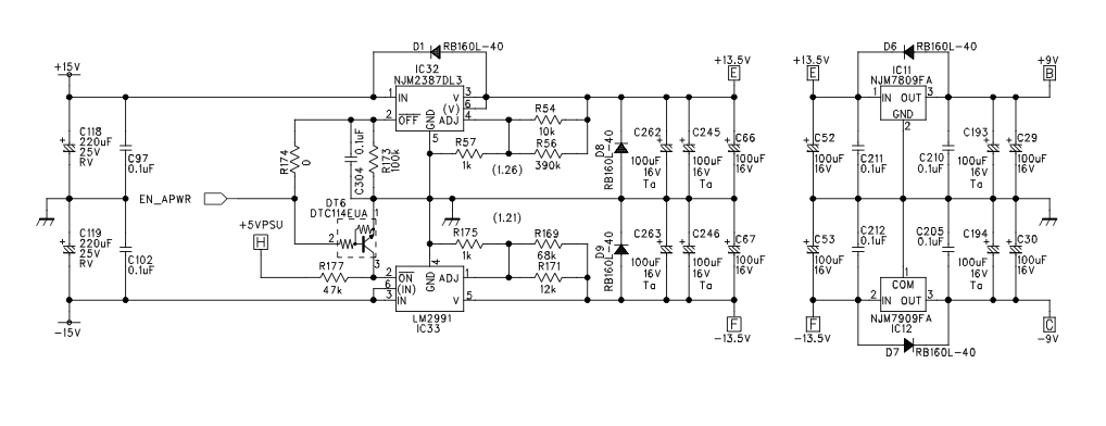

电源(仅模拟部分)。
我认为电源方面稳压滤波方面可以接受,不过输入的是开关电源,稍有点不爽。
