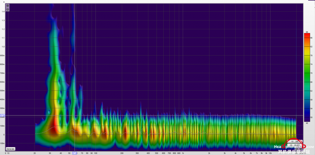

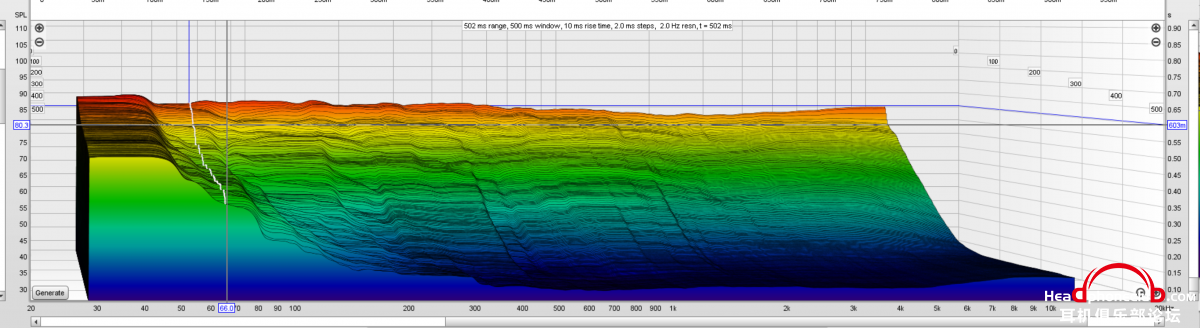

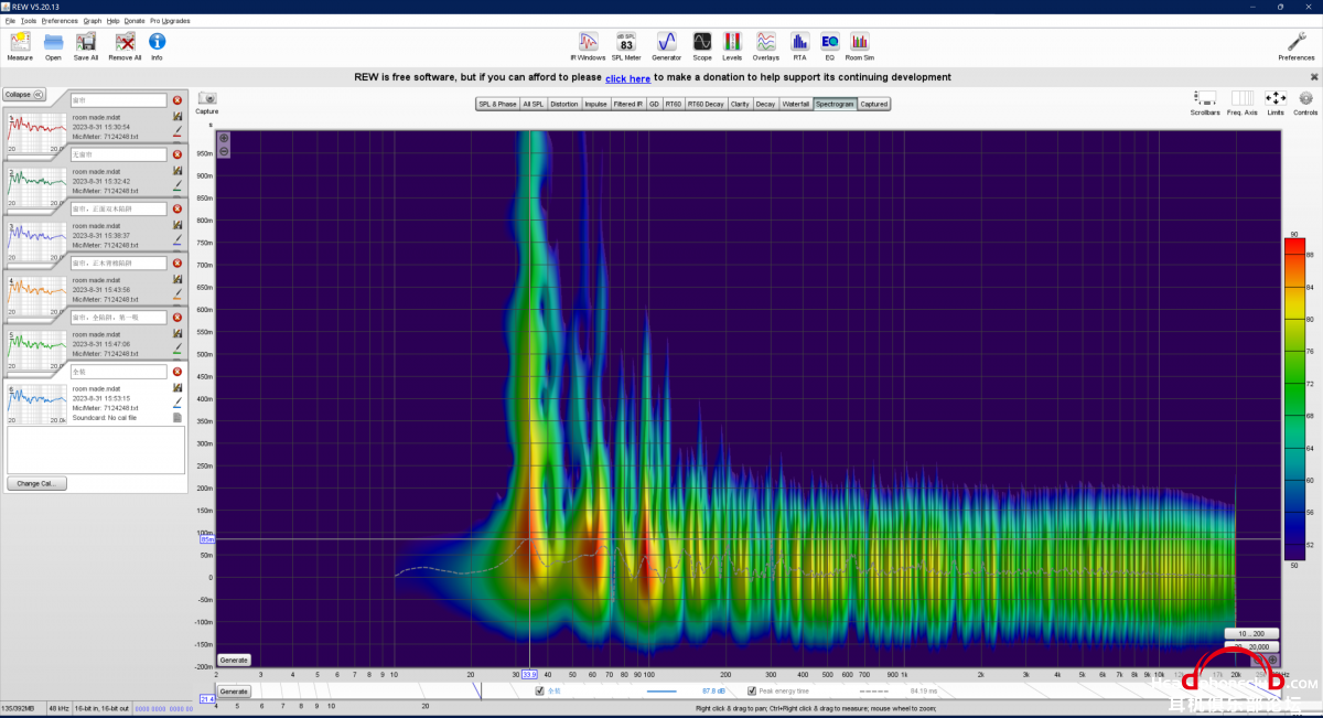

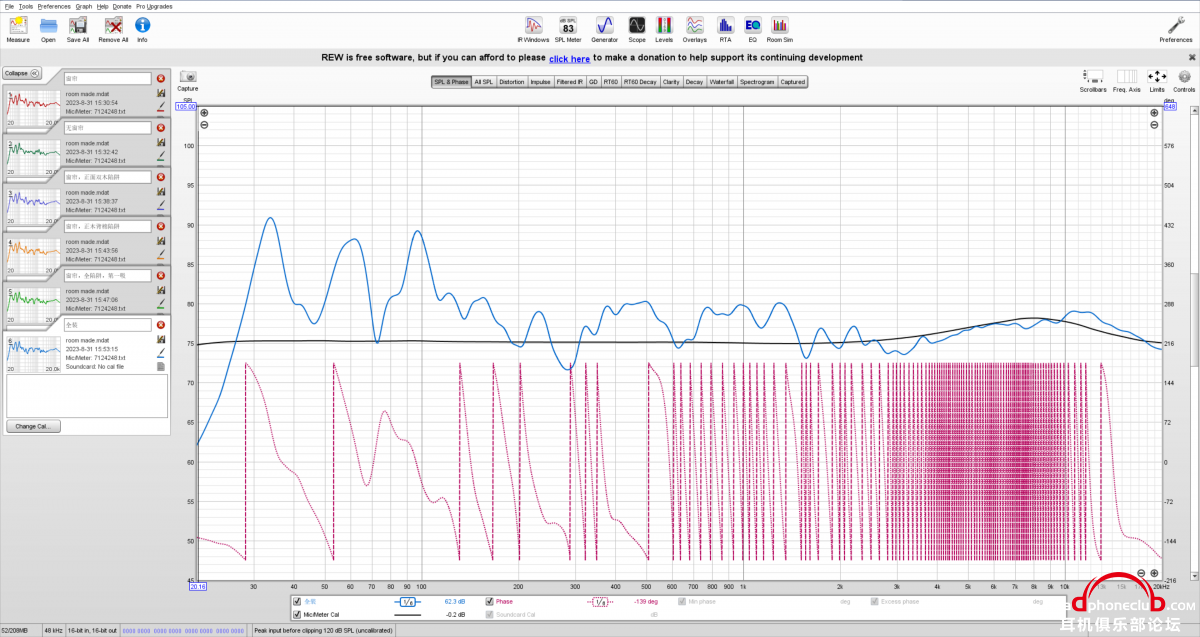

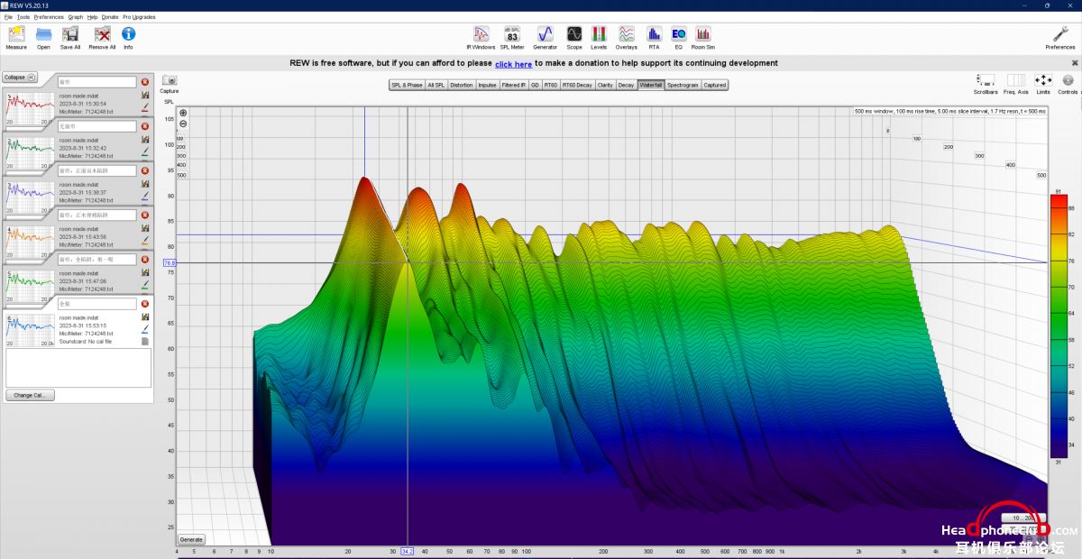

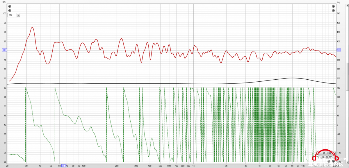

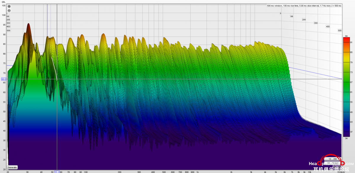

房间宽3.4,深5.1,高3.1,全封闭的,音响距离后墙1.3米也无法再往前。目前34hz到140hz都有比较严重的驻波,特别是34hz那个山峰非常巨大,在500ms都只有12spl的消散,预算差不多1.3万只有,其他的摆放什么的倒是没有什么限制。想请教一下该怎么处理,以及有什么推荐的道具吗。
细读了一下论坛中的帖子,目前看中gik的三角低频陷阱,似乎可以用于解决50hz-200hz的问题。这个34hz的巨大山峰不清楚改如何处理,gik的t40标注是可以处理30-60hz,不过这个淘宝上好像没有,也不清楚能不能解决这么大的问题。
另外还在考虑avaa的主动陷阱和微新声学的那个板子,avaa的是着实太贵了,微新的似乎不是特别靠谱,虽然好像各个帖子中都能看见推荐。还有淘宝上有一个jmk的陷阱,直径0.5米的标注倒是可以处理30hz的,这个有人用过吗
-2023 9 1-
目前看来用传统陷阱处理这么低的频段不太现实,gik t40看起来也不是能处理这么高驻波的样子,目前准备用俩低音炮想办法充当主动陷阱,然后再加点吸音解决其他的小问题
-2023 9 17-
开始动手处理后经过了半个月了,算是基本解决了大部分问题了已经。
低音炮处理在我这似乎不太好用,用了两只低音炮还加上了炮管,但是针对大部分频率基本只能做到填谷,完全不能削峰,听感上也说不上提升我觉得。找淘宝厂商定制的板共振陷阱也基本无效果,频响,rt60都未见改变。看来这种东西还是不能找小作坊,看起来原理靠谱的也完全不靠谱。
现在房间内最终加入了4只gik带膜soffit,2只带膜monster,2只微新的2*1米满配鲸鲨,都非常有效,gik的那几只效果和标记的数值基本一致,很好使。鲸鲨也相当有效的降低了混响时间。目前整体的混响时间,频响都已经感觉蛮不错的了,听起来也棒了非常非常多。之后就准备再加2只monster和4只soffit了。70hz以下的问题似乎还是有不少,也在考虑加上几只威巨声的大桶。
(后4张图片为现在的频响,混响时间,火焰图,瀑布图)
旧火焰图
旧火焰图
旧瀑布
旧瀑布
旧rt60
旧rt60
旧频响
旧频响
现在频响
现在频响
现在混响时间
现在混响时间
现在火焰图
现在火焰图
现在瀑布
现在瀑布

看曲线是箱子“大”了,吸音这个东西和尺寸相关性最大,你需要订做那种顶天立地的巨大吸音柱,最好是放到后墙去
箱子是势霸的nova5,对于这个房间好像确实太大了是  详情 回复 发表于 2023-8-31 22:31

 楼主| 发表于 2023-8-31 22:31:39 | 显示全部楼层
eggleston9037 发表于 2023-8-31 21:53
看曲线是箱子“大”了,吸音这个东西和尺寸相关性最大,你需要订做那种顶天立地的巨大吸音柱,最好是放到后 ...

40hz以下的峰肯定和摆位以及房间形状有关,这么低的频率啥声学材料都没用。先试试调摆位,短边换长边长边换短边,一边挪一边测
这么大的箱子,要老命了  详情 回复 发表于 2023-9-1 12:55

对于30hz,给大佬两个建议:
1、不处理。如果以古典为主,45hz以下的声音是很少的,基本不影响听感。
2、avaa,被动的能处理到30hz还有效的,体积要相当巨大,而且不可能一个两个的就满足你的目标。avaa差不多一个能降低2db的峰。大佬自行考虑吧。
对于50hz以上:
avaa有效范围是20hz-150hz,效率差不多也是一个降低2db(不到,实际差不多1.8左右)。潘总的大板也有效果,但是可能要几块。实际支出可能差不多。不过潘总大板有效频率大的多,效果也会更自然。
86
3254
47
47

感觉50甚至60以下的测试值都不用看,喇叭下潜到不了这么深,麦克风这个频段测试也不一定准,陷阱也处理不了这么低的频率。买soffit,三角的100hz左右吸的多

LZ房间已经相当不错了,400hz往上很好了~
34hz附近正好是你深度5.1m的驻波频率
这个点最便宜的方案就是是通过调整听音位置躲过压力区
一般听音位尽量往前就躲了
140hz可能也是踩在那个倍频点位了
自己用模型多算算有助于了解问题根源
如果非要花钱
另外作为微新和ASC用家
在预算有限的情况下
40hz以上
国内微新处理效率很高
但是解决不了40hz以下的大问题
40hz以下只有avaa

按房间尺寸计算,34和50是真驻波,这么低的频段除非是预先装修,否则靠后加的吸音体很难处理掉。其他的频段都是房间反射,都还可以吸掉。话说如果不介意邪门歪道可以尝试一下两个低音炮,依靠摆位调整和麦克风解决34/50的驻波问题,相当于没这么智能的AVAA,其他频段的靠多堆吸音板处理。

140不就是34差不多4倍频?
能躲就躲吧~歪门邪道也可以试试~

吸34HZ的陷阱巨大,估计摆不下。主动陷阱或者换箱,再或者在主箱前面串个带房间矫正的DSP设备,但声音会不会劣化就不知道了。感觉主动陷阱更靠谱些(我没用过,瞎猜的)
这也是我书架+炮一直不想换大箱的原因,炮可以用DSP矫正,主箱就难搞了
主箱前面加dsp我估计是不肯的hh,听起来就不太对劲了,姑且准备加两只低音炮当主动陷阱使,搞定34和50那俩再随便吸点估计就没啥问题了  详情 回复 发表于 2023-9-1 20:53
按公式算,吸34的陷阱如果宽两米,高度需要9米,如果是吸50那也得5米高……除了房间本身的硬装,最好的办法个人感觉还是主动陷阱  详情 回复 发表于 2023-9-1 15:19

好奇楼主究竟用的是什么音箱?这么低频率的驻波,靠传统陷阱要巨大了。
应该是世霸歌剧院nova5  详情 回复 发表于 2023-9-1 15:27
