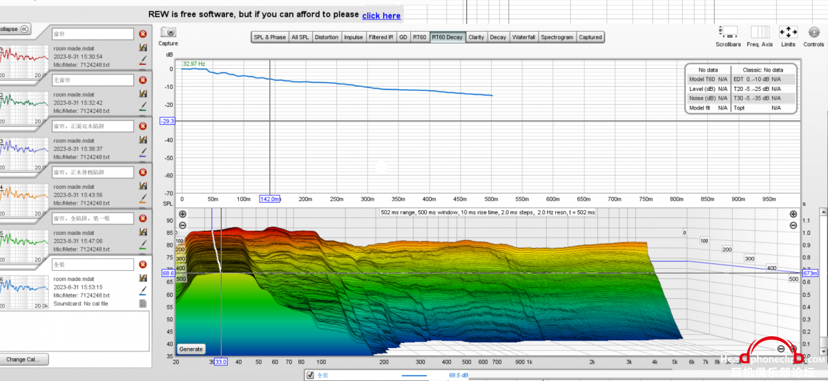

补一张rt60的瀑布图,不知道为什么频响只到32hz的箱子驻波能到25hz....,另外上咸鱼定制那种亥姆赫兹陷阱如何,就那种方形的大箱子,看起来好像能靠谱的样子,价格也合适,姑且也摆得下
K1x+op20a-d+740p/860av2+Sasha DAW

发表于 2023-9-2 01:07:28 来自手机 | 显示全部楼层
3.6平的宽度,标准小户型商品房非常难搞,房间效应非常大,实际上你将喇叭换成世霸小名琴或者单拿C1就非常好听。听感上不缺低频。另外你讲的25可能是50和100,最影响听感的中低频散乱积聚状态。如有控制力强,声音沉稳的后级声音会有改善。

发表于 2023-9-2 10:52:11 | 显示全部楼层
shimakaze_icey 发表于 2023-9-2 00:24
补一张rt60的瀑布图,不知道为什么频响只到32hz的箱子驻波能到25hz....,另外上咸鱼定制那种亥姆赫兹陷阱如 ...
稍微解释一下,rt60是指声压降低60dB所用的时间,所以测试音至少比本底噪声高60dB才行,这个rt60值还是比实际偏低一点的,你有时间再测一次,人和电脑躲房间外面,最大声压打到90左右,测的rt60才比较标准。不过按这样看300以上的rt60还可以,想办法处理一下100到300的就好了,这种材料有很多,上淘宝去多聊几家就好了。
