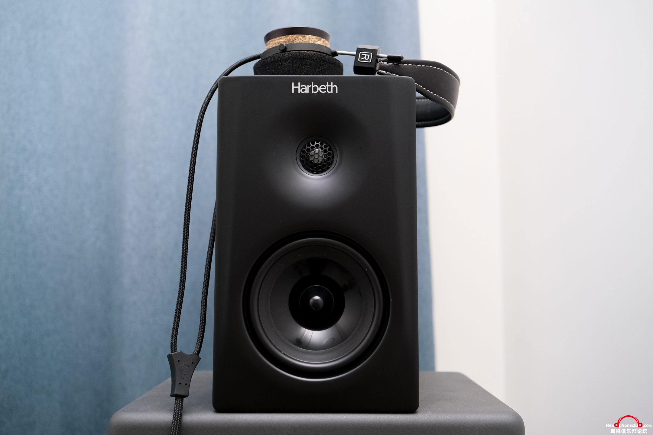

就把TS-1解码直通给手头的飞傲K17的放大部分了,后面K17平衡驱动英国Harbeth雨后初晴,刚出的,有源音箱NLE-1。
结论是TS-1做纯解码非常灵光,我听来相比飞傲K17自带的AK4499解码电路,硬素质没什么区别,听感还要更好,基本要啥有啥,属于没啥好挑剔的音质。

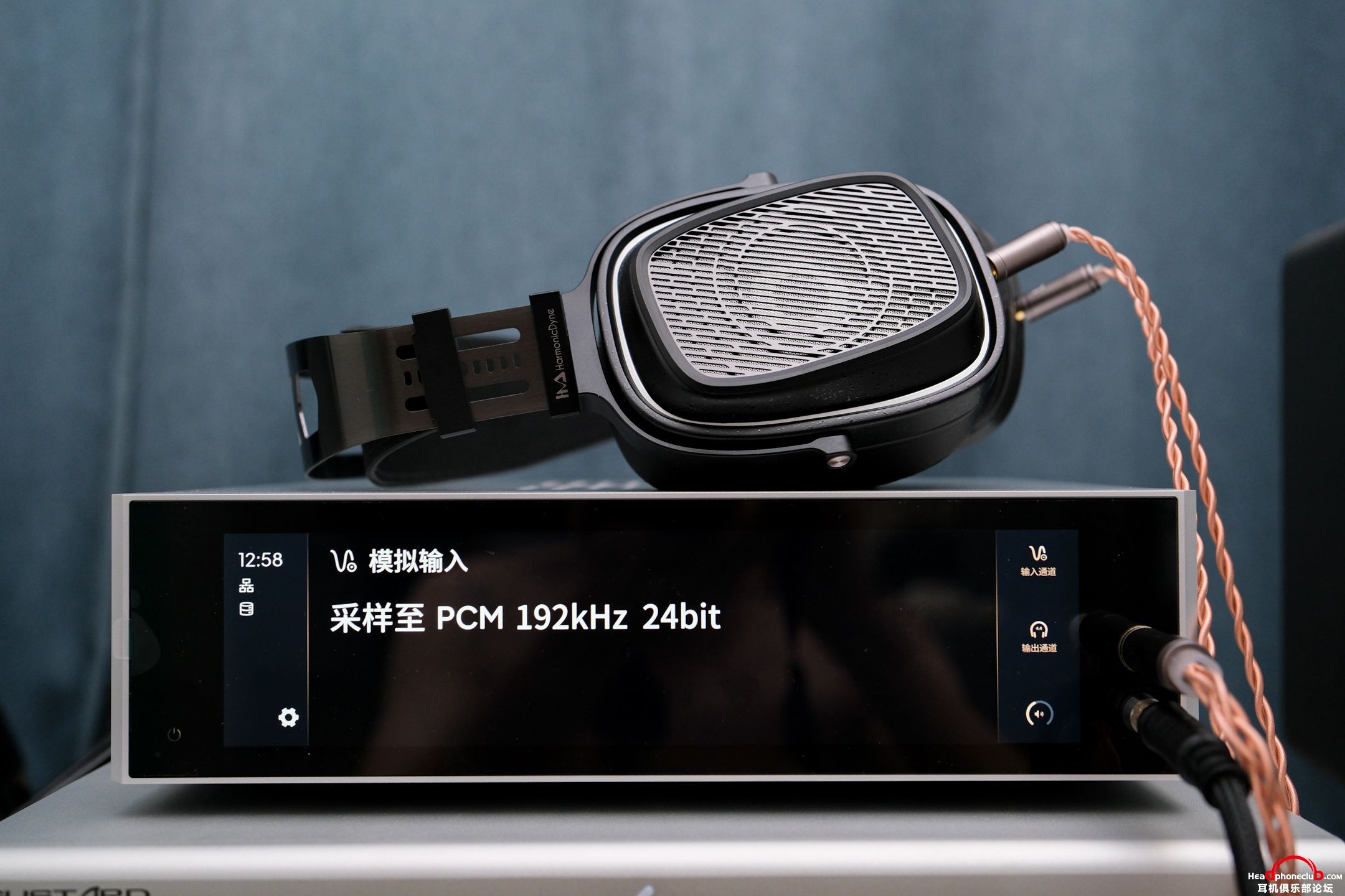

TS-1有一组RCA模拟输入,功能上支持作为独立的耳放/前级使用的。
虽然但是,这里发现了一个端倪,TS-1的模拟输入,不是我们常见的纯模拟电路(模拟信号-模拟信号,纯放大),而是更类似专业领域的ADC架构(输入模拟信号-转数字-转模拟),而且输入码率还是可调的…所以理论上不管前边解码器是什么,后面出来的声音,应该是一致的…
076d0439d90848cf8c098923c670aaf8~tplv-tt-origin-web:gif.jpeg?_iz=58558&from=article.jpg
于是我换了个测试思路,印证了一下这个假设,手头YBA S2数播,可以数字信号和模拟信号同时输出,我一股脑接在了TS-1上。
TS-1切换信号源非常方便,对比起来很直观,结论确是和预想的一样,给TS-1数字信号,进行解码-放大,与给TS-1模拟信号,解码重整后再放大,无论声底素质,还是声音风格,几乎是一模一样的。

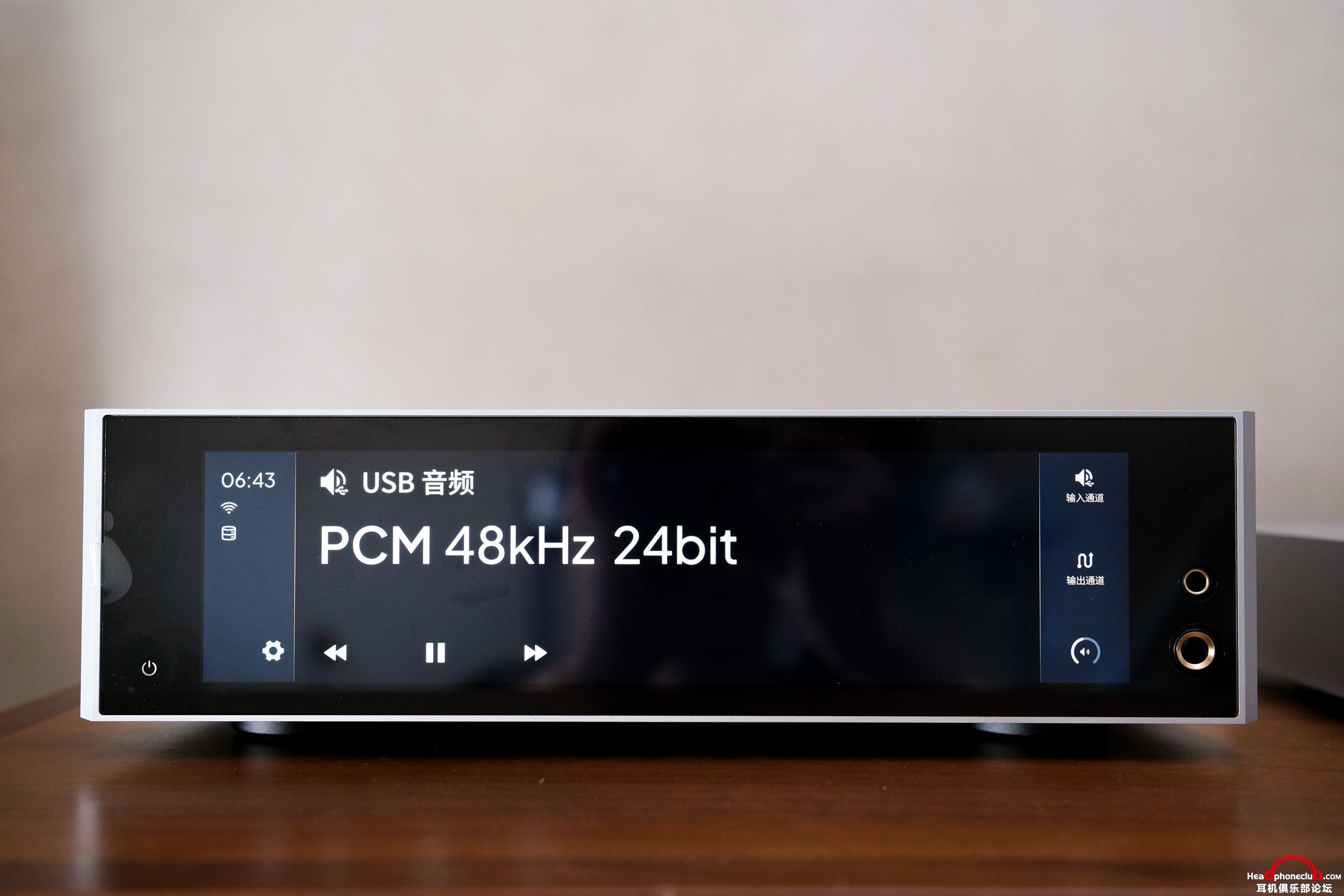

这中间其实还测试过新款Macmini M4给TS-1做音源,USB解码,听AppleMusic,结论也是可以明确识别到苹果主机特有的,冷静、中性的声音风格。TS-1是能区别不同音源的声音风格的。

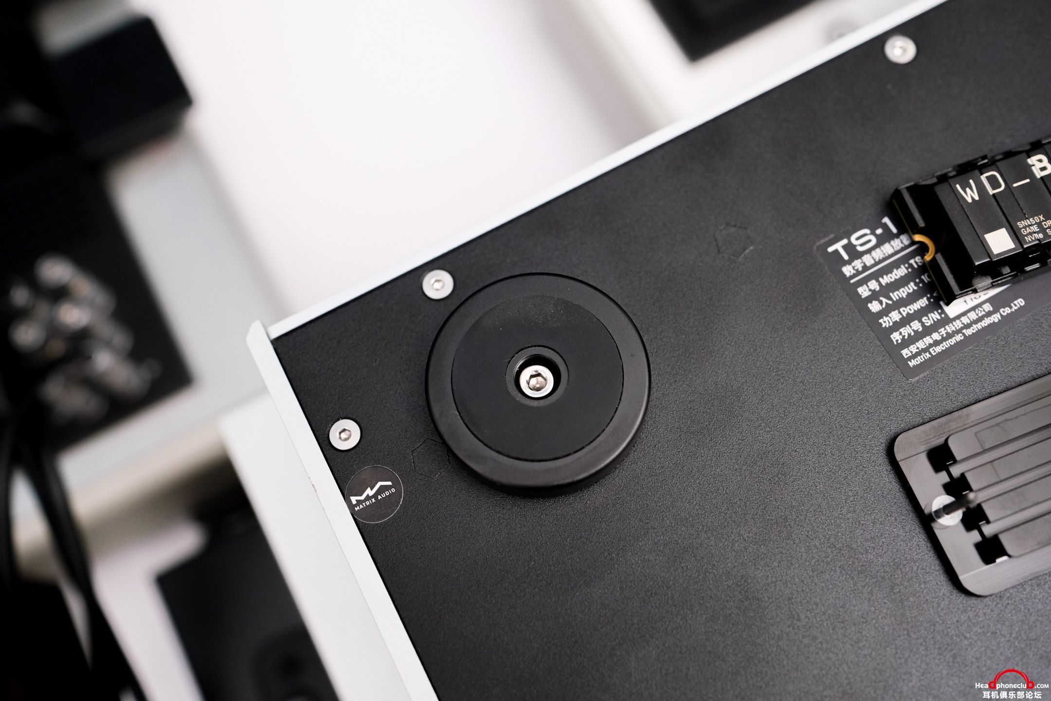

3:底部有SSD固态硬盘插槽,可自行更换容量更大的固态硬盘;

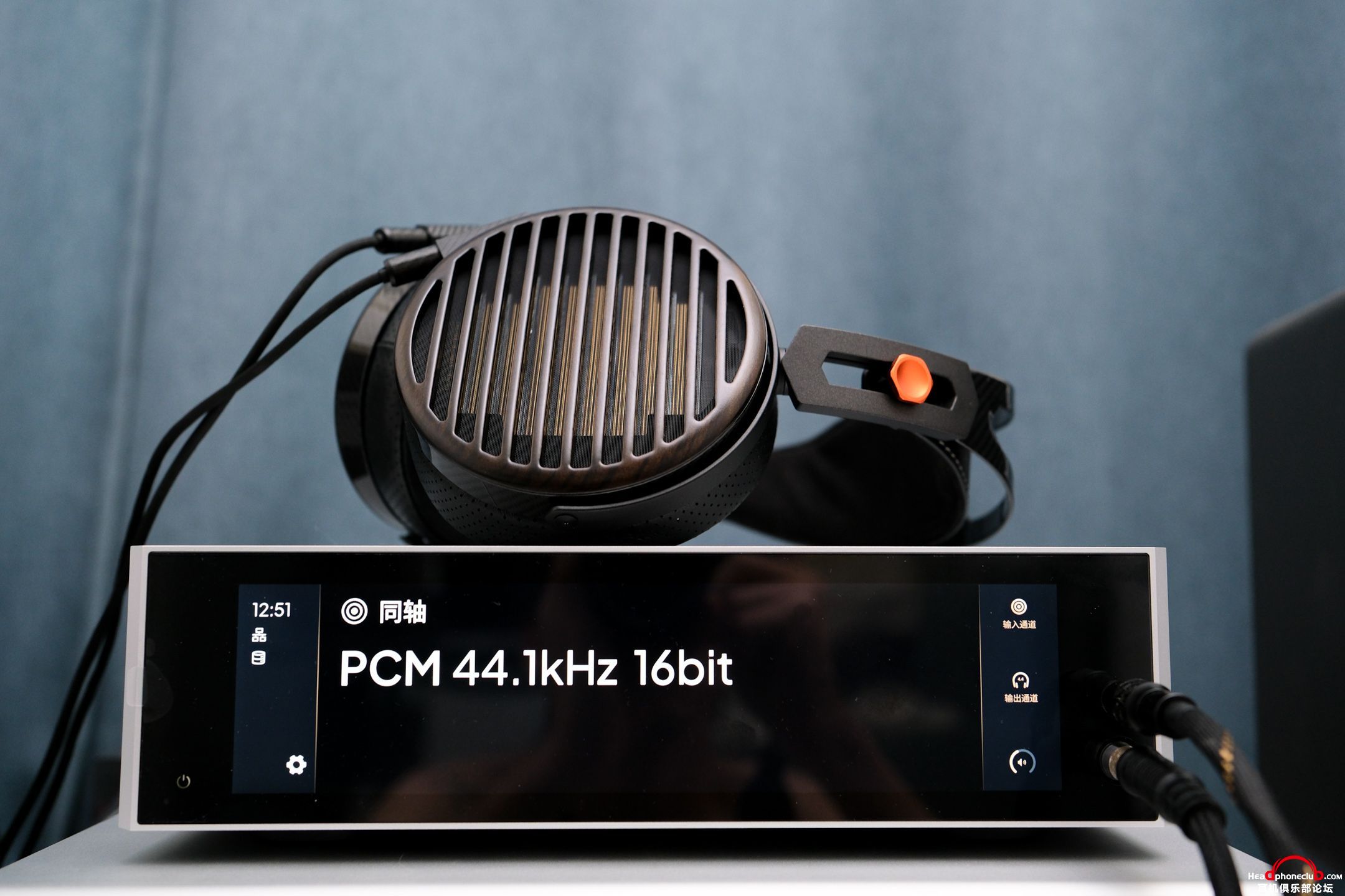

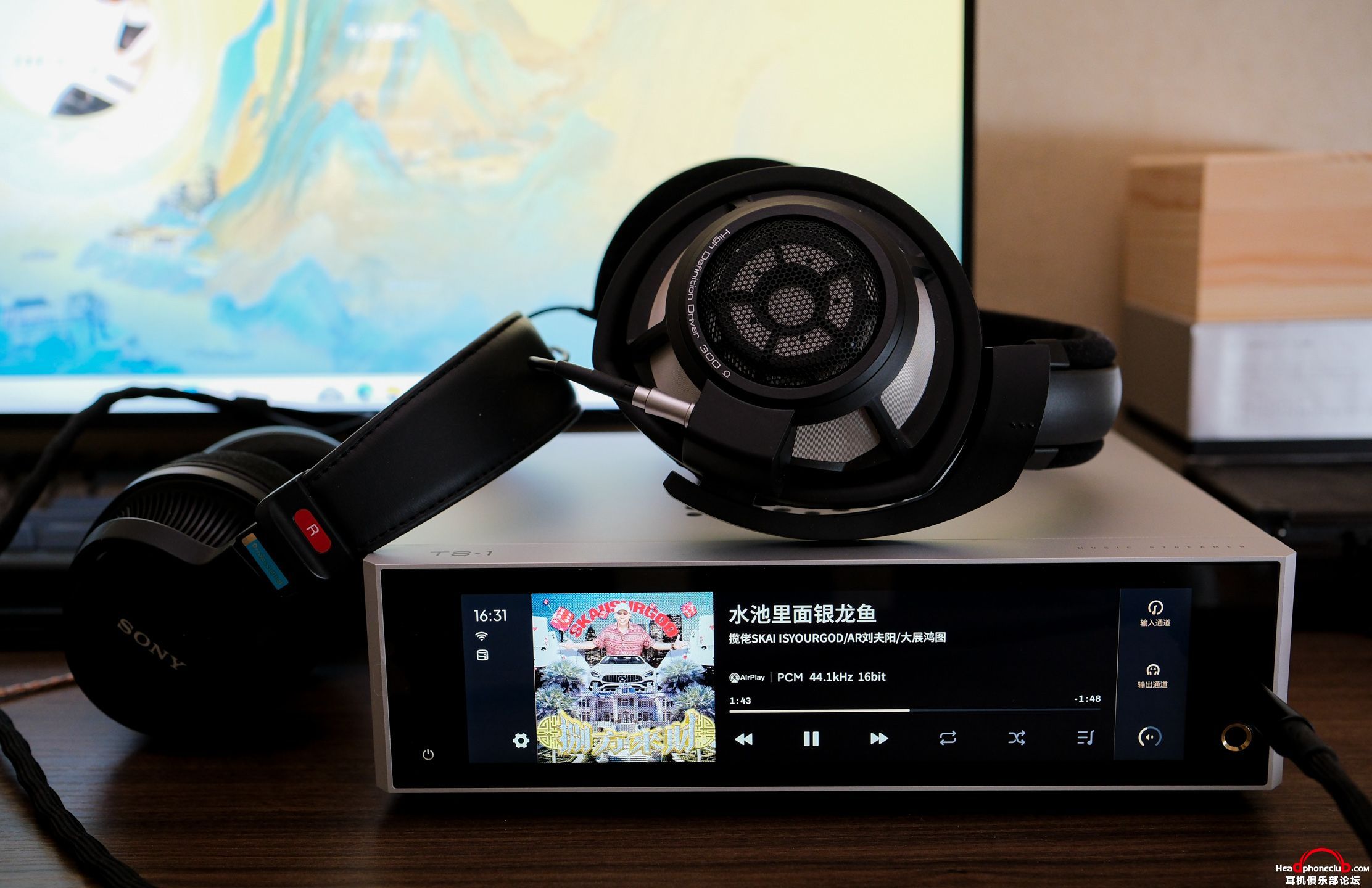

939c588d8cd54701a21d32ddbff6a48b~tplv-tt-origin-web:gif.jpeg?_iz=58558&from=article.jpg
HD800s是刚拿到TS-1时,通个电随手怼上去的,接TS-1第一耳朵,竟然是个扎实饱满,细节丰盈,很有肉头感,动态狂放,又能收的住的声音,我心说有含金量啊兄弟,毕竟这是HD800s,常见的声音薄、空、脆、弱等现象,竟然一点都没有,而且在整体冷静、有点威武感的800s声音底色下,人声情感还挺有表现力,不但Hold了HD800s,还给了情感和声音大张力呈现,TS-1一开始就让我抱有很大兴趣;

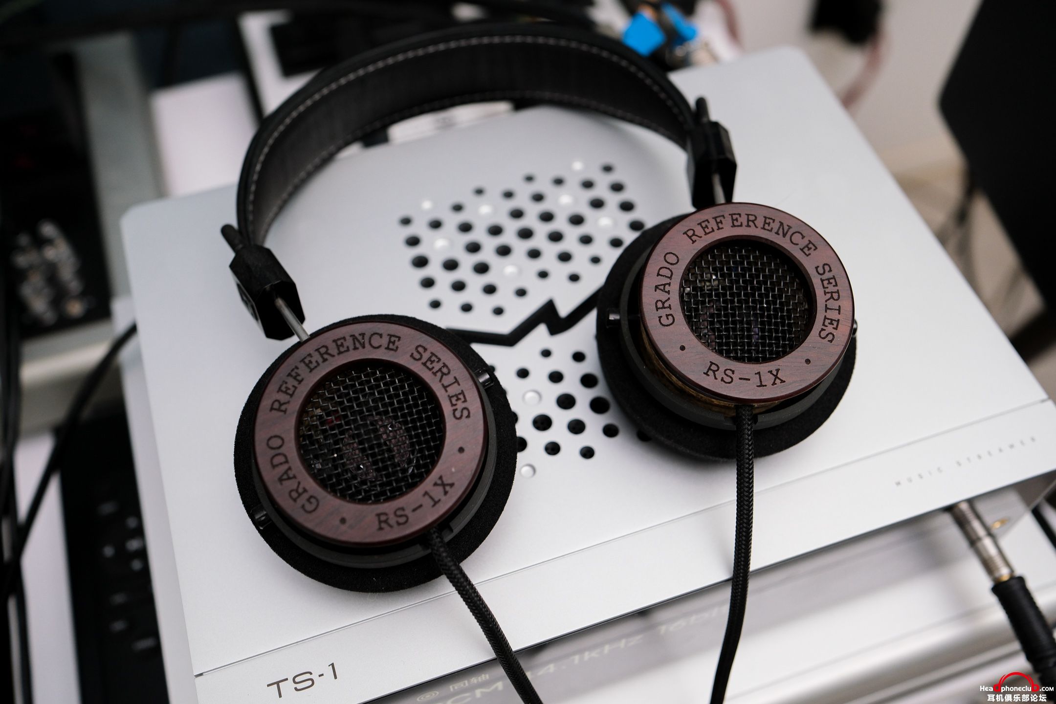

机器完全进入状态后,我驱动RS1x听,这耳机属于驱动力不大不难听,但新单元的素质不一定推的出来,驱动力大了还容易过推,出现毛躁刺激现象,以及整体偏中性的声底下,歌德醇厚风格的表达(前端味精多就容易风格对冲、跑偏)。本质上对放大器的动力、控制力,素质,以及声音底色的准确度,都有着蛮高要求。TS-1驱动RS1x,我听来是全频中性感、细腻高素质,高密度,强动态表现,歌德醇厚风格明显,有烈性但不刺激的声音,控制力依旧很好,依旧能感受到一种让音乐情感更明确和饱满的表达方式,这会我基本就知道了TS-1对声音的理解;

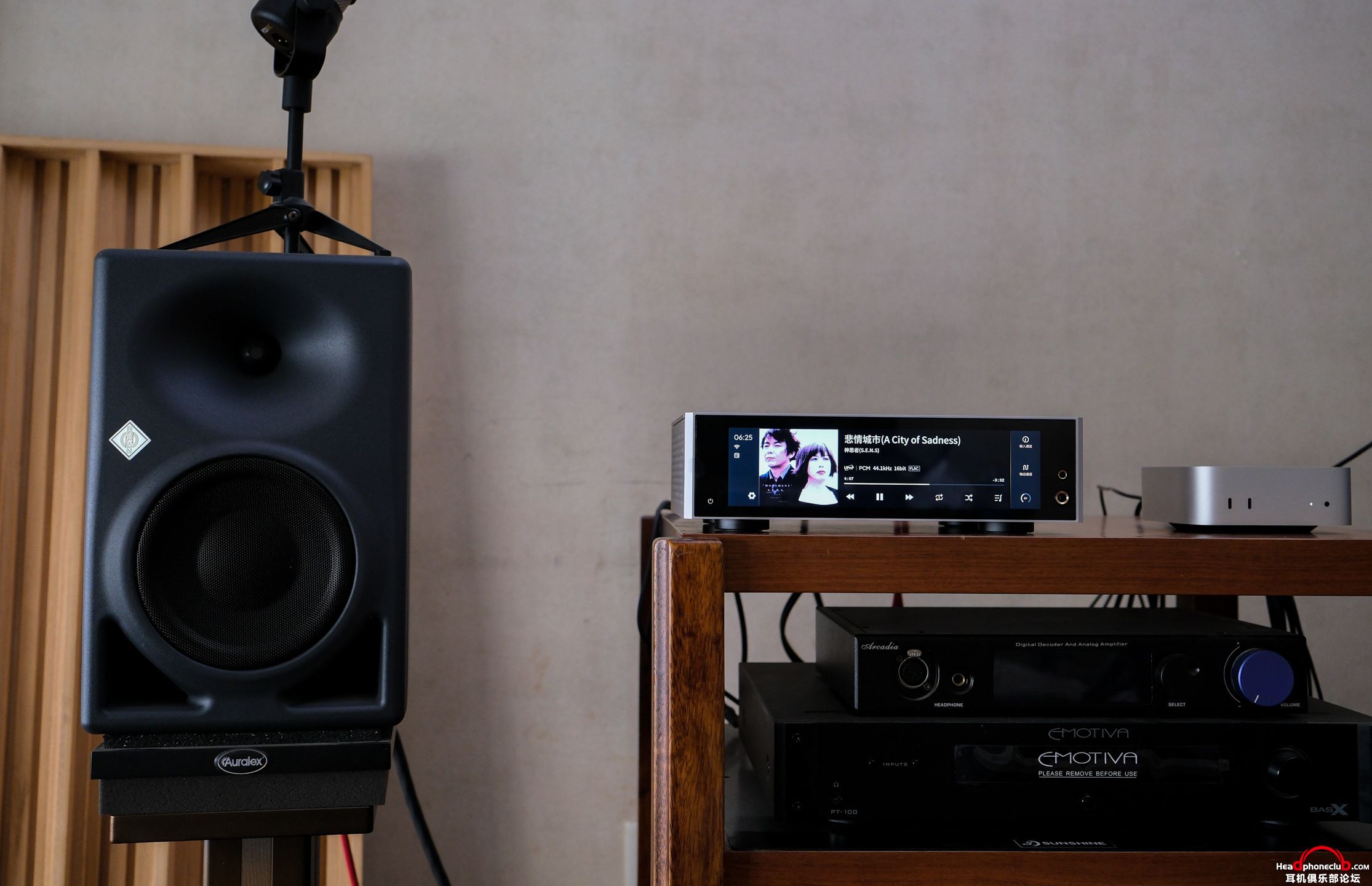

后面用TS-1驱动三款有源音箱,这个反倒比耳机好测。
KH150音箱,对Neumann自己的声音风格,一直都展现的非常明确的,猛一听会以为低频偏多,整体有点肉糊的声音,但其实人家只是沉稳庄重,声音密度大能量高,遇到TS-1的时候,对超多声音细节的呈现,素质上绝对不马虎,风格醇厚且浓郁。监听音箱的准确性自不用多说,TS-1额外赋予了KH150更多的声音血肉和鲜活感,显而易见的各种音符变得更具象起来,声场的层次感非常好,整个场感因而更立体,而并非平面化、监听化。
这会的KH150,适用于音乐欣赏的一面,我看来是被TS-1挖掘出来了。
4ee29b3b4f8548699dc25d8268522e31~tplv-tt-origin-web:gif.jpeg?_iz=58558&from=article.jpg
还有个很重要的点,在后面测试雨后初晴和光脚音箱,也Get到了这个共性,音箱类产品相比耳机,会更讲究这个音箱的声音,有没有没撑起来,能不能打开,在聆听空间内铺开,这就是音箱,关于声音的规模感,对比耳机类设备,最为显著的区别和优势。
后面聆听雨后、光脚,包括KH150,我发现TS-1接驳这些音箱,声音被撑起来,有够大、够强的规模感,是TS-1接驳音箱时,最为值得称道的地方。
当然,前面就已经发现,TS-1的声音,信息量大、能量强,密度高,动态表达扎实且凶猛。这一切,都是息息相关的。
8e7fe8e20ee848c097304f4618ec1ba8~tplv-tt-origin-web:gif.jpeg?_iz=58558&from=article.jpg
TS-1接雨后初晴最有意思的点,我以前没觉得雨后的箱子很特别、很好听。但这次接TS-1我终于完整听到了雨后初晴的声音风格,这箱子中低频单元的阻尼,肉眼看来是比较高的,但材质上看,音质上限肯定也不低,虽说自带功放不用过多考虑后端放大,但还是对前端设备要求颇高的,前端信息量不够,染色大,或者声音薄的话,这箱子容易“瘪犊子”。TS-1的中性高素质,高密度大能量,强动态的风格,和雨后的箱子十分搭调。你猜我听到了啥——就这小箱子,竟然可以完美演绎钢琴曲目,琴键的轻微触碰,锤击而来的,扎实的琴声质感,以及十分丰沛、丰盈的,独属于钢琴的华美泛音,竟然全部都可以呈现。(着实出乎意料)

差点忘了光脚的03也是个监听音箱,TS-1接它,除了能增强耐听度,增加音乐的情感“感觉”外,好像并没有什么特别的地方,依旧无出意外的,信息量、规模感、气势、声音能量、密度等,皆有所增强,依旧是我熟悉的,高素质、中性、平衡,有着超强监听揭示力的BAREFOOT 03。
