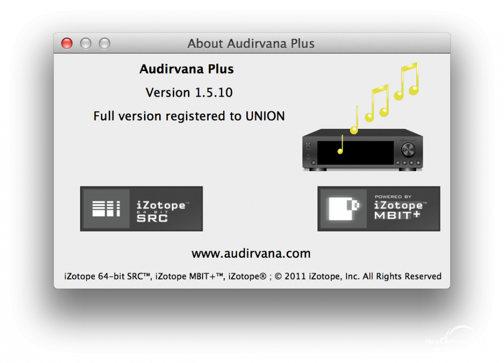

首先是我Audirana的版本:
UNION的破解文件,罪过罪过,网上应该很好找。有条件的还是推荐买正版吧。
