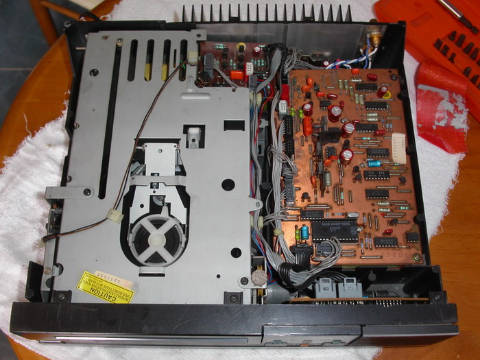

顶班拆卸后的样子,左边转盘,右边解码,已经是缩小到不能再缩的地步了,CD34也是比一般机身小1/3的小型机。由于现场有更为强悍的机器登场,CD34没有进行试听。

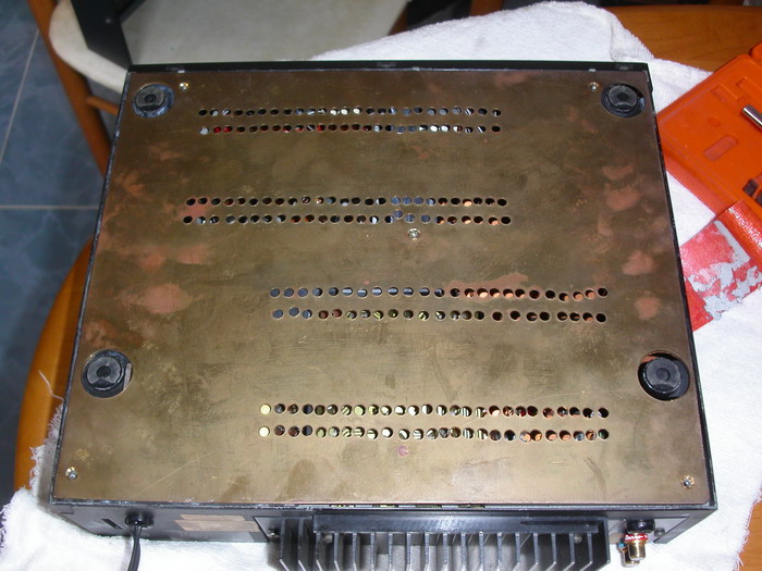

 楼主| 发表于 2007-7-2 14:54:58 | 显示全部楼层
机器的底板是经过升级制作的加厚铜板,据说是自行车制并打孔的,为了声音的稳定性和散热,和CD84等老机一样,在背后背着散热片。

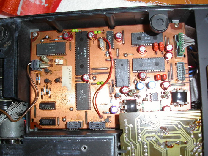

揭开底板,你能看到非常庞大的CDM 1转盘组件,框架式铝合金金属的,LL!光头镜片是德国玻璃厂的,数字滤波和D/A转换芯片在背面能够被看到。

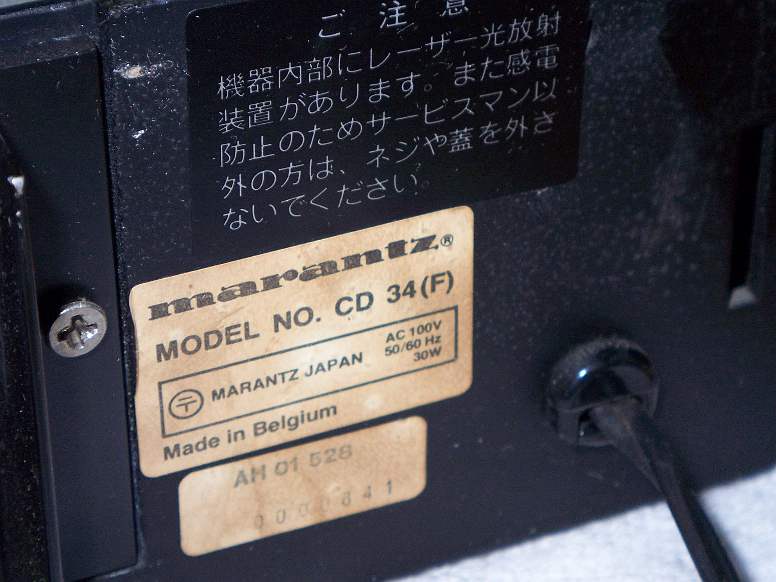

请注意,CD34虽然标示为MARANTZ品牌,但它不是在日本制造的,而是在比利时制造的。
标称F看到吗?

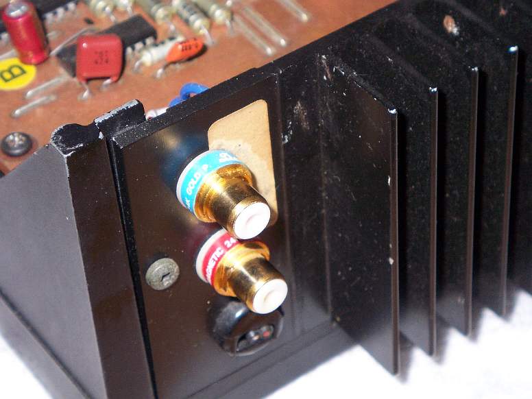

CD34原来是“张”有两根信号线在身上的,这样你买回去连信号线的钱也不要花了,但是这线的素质制约了声音的发挥,于是机主动手剪掉了机线,而更换两个日本登高的24K金的RCA座,在RCA座下面的就是原来剪掉的信号线尾巴。

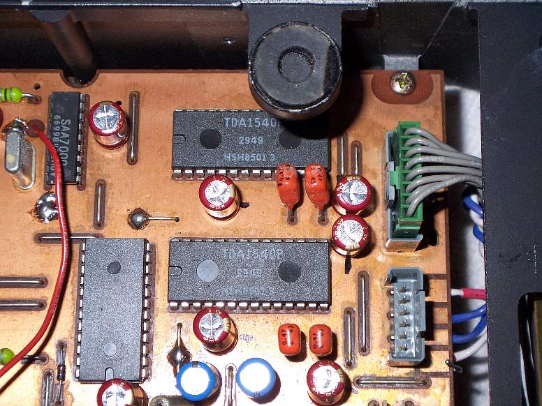

1540P,每声道一片,共两片!

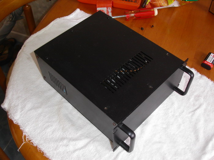

 楼主| 发表于 2007-7-2 17:54:04 | 显示全部楼层
Hercules版主的动手能力相当强,他自己做了一个仿MARANTZ CD7的1541AS2双皇冠解码器,就在这个小盒子里面。我很奇怪则么还能搞到这块芯片,他回答板子和芯片都是从香港网站的朋友那边购买的,有人专门做这一行,为喜欢动手的DIYER创造乐趣。

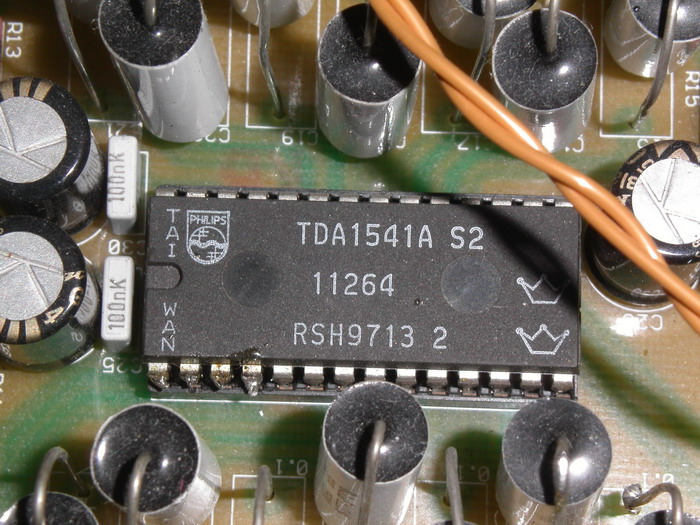

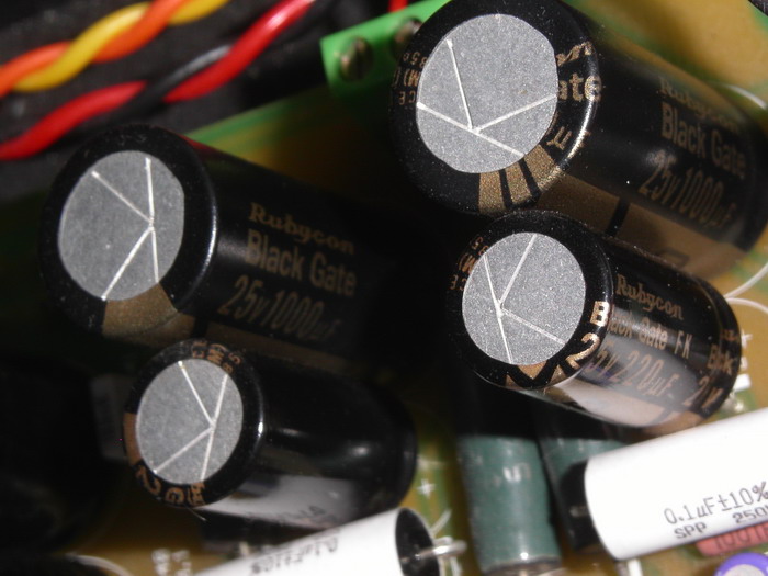

 楼主| 发表于 2007-7-2 17:57:22 | 显示全部楼层
TDA1541AS2,让人流口水。这个机器也用了不少的好料,滤波电容是RUBYCON旗下的高级系列blackgate,端子也使用CARDAS的制品,声音如何呢?我们用CD960作为参考对象,体会加解码与不加解码的不同,CD960是CDM1转盘的。
