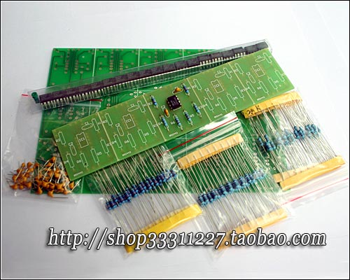

 楼主| 发表于 2007-7-4 18:07:17 | 显示全部楼层
未裁剪开的仿RA-1印刷板,其中的一片印刷板上已焊接好RC4556AD及阻容元件。
50
2007-7-3
 楼主| 发表于 2007-7-4 21:04:31 | 显示全部楼层
这是准备发给客户的20套仿RA-1的套件。

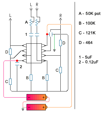

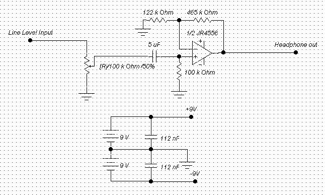

发表于 2007-7-15 21:29:43 | 显示全部楼层
问个比较菜的问题:是用+9v和-9v供电给4556吗?那公共地是接哪里?
202
2394
90
90
2002-12-27
发表于 2007-7-17 21:02:03 | 显示全部楼层
原帖由 rockyzi 于 2007-7-15 21:29 发表
看看这个能否解答你的问题?
人的G點至少有幾個. 其中兩個在左耳和右耳(蓋章)
2003-9-20
发表于 2007-7-17 21:11:43 | 显示全部楼层
想问问V_Core兄,那电池中间的的那个地你是接到哪里?是和电路里面其他地点接到一齐就行吗?还是把电池中间的地点和电路里面所有地点一齐接到金属外壳上呢?
202
2394
90
90
2002-12-27
发表于 2007-7-17 21:26:35 | 显示全部楼层
原帖由 rockyzi 于 2007-7-17 21:11 发表
其实呢,对于接地的技巧偶也懵懵懂懂。 反正我现在的做法就是尽量集中一点吧。耳放最忌把地线“环游世界“。 整个一天线想不嗡都难。
看看这个吧。 我正在研究中。
http://home.so-net.net.tw/chufamily/hum_gnd.htm
http://home.so-net.net.tw/chufamily/hum_gnd2.htm
补充一个图。个人倾向RA1外壳接共地。没式不太好说。
[ 本帖最后由 V_Gore 于 2007-7-17 21:36 编辑 ]
2003-9-20
发表于 2007-7-18 21:11:36 | 显示全部楼层
谢谢V_Core兄。
我也是按照这个电路图接的,就是对接地有点疑问,还是先做了,看看效果如何,再交流交流。
看了“機內篇”已经觉得完全不懂。。
[ 本帖最后由 rockyzi 于 2007-7-18 22:21 编辑 ]

 楼主| 发表于 2007-8-4 00:09:18 | 显示全部楼层
原帖由 wugangjjjj 于 2007-7-7 16:39 发表
能把需要的物品总结下吗?别忘了电阻电容们的规格。另外电路图应该可以上吧
电路图这张已经可以算得上是十分标准的了,而且阻容元件的参数都标的十分清楚。
如果您还觉得不满意的话那么就再上张我自己画的电路图。
