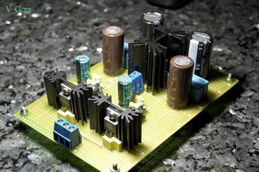

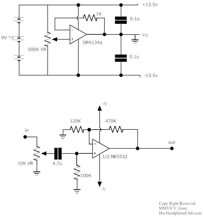

好久没拿烙铁,用拆机件造了个opa+buffer。看着听着还凑活。  暂时没搞衡流源给OP.

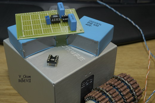

然后又起了怨念想搞RA1. 正好有个小五的盒子, 看着挺骚
基本上元件都是拆机的,OP还要拆原创耳放   所以和原厂的不一样。不是买不到, 而是本人实在没钱买了。
想请教两个问题。
1. 用OP做个虚拟地是不是太多余呢?会不会很费电?
2. RIFA的4.7U是否不适合这样用?
谢谢,其他地方也欢迎指教。

没有必要做虚地,opa134也就40毫安的输出,两个声道分下来只有20毫安左右,输出电流太小了。而且输出端的电容很可能造成opa134不稳定。就用两节9v电池就可以了。
NE5532这样接的话,电流噪音太大了。
按照这个电路的左右声道的电路来做(NE5532不需要输出端的电感)。噪音会小很多,而且输入端电阻值配对。这个电路是直通,不需要4.7微法的输出电容。

虚地试过几次,感觉不是很好,

谢谢意见。偶还是老老实实搞原版好了。另外请问+ - 9v电压会否有点低?

客气了,你那RA1电路和原来的有点偏差,470K电阻应是464欧姆,
+-9V是原版的电压
RIFA的4.7U可以用的,声音比较中庸

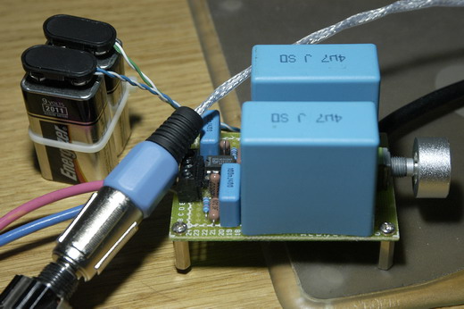

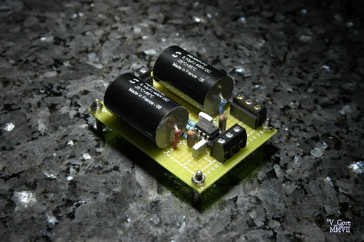

请问464K这个值是为了完全拷贝RA1? 还是有其他道理? 我挑了实测是465K的. 如果改用470R+120R呢?
图一是RIFA原形版. 给我的感觉挺不错的. 尤其是价钱那麽低声音却很不错. 比起用两颗5532的某国产分体电源耳放要好听多了. 高音要比它清晰许多. 中频的感情也拿捏的不错.
我感觉用50K VR 好像太大声了. 没到9点就大声得受不了了. 是否用个10K的VR代替回比较好?
图二是正式版. 可惜买不到4556只好买了4558代替. 日後再说吧.
