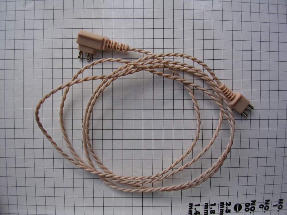

不仅600可以用  580 650也可以    就连540G这样的扁插头也能用
材料成本不到50元   用的是医用助听器的线  每条15元  用了两条   外面的软皮是静脉注射器的 每支1元  用了两支  插头是怪兽的  成色好的10元可以买到
老乔治的540G的原装线不用剪了   直接用这种线做平衡耳机线吧  成本低  效果也不错  唯一的缺点是有点短了  大概1米长吧
原材料
原材料
老卡达斯和助听器线
老卡达斯和助听器线
老卡和新卡
老卡和新卡
最后的成品
最后的成品

看着这个线的插座和线怎么是一体化的,怎么做的?效果如何呢?具体说说

插耳机上的小插头么?本来就是一体的
这线是助听器的线 一头插助听器的主机  一头插耳塞
应该说是森海盗版了人家
简单点的  直接买两条线和一个3.5的小插头就可以用
我加了包皮为了好看和耐用

加了包皮1米长。。。

 楼主| 发表于 2007-7-11 12:28:21 | 显示全部楼层
老乔治可以试试嘛  反正又花不了几个钱

发表于 2007-7-11 12:46:55 | 显示全部楼层
太短,太细小,太硬使用不方便。。。

 楼主| 发表于 2007-7-11 13:09:05 | 显示全部楼层
乔治就喜欢又长又粗又硬的
这条MX500的线也是够粗哦

mark的540G的线怎么了?

 楼主| 发表于 2007-7-15 10:46:16 | 显示全部楼层
马克的540G要改成平衡插头  可是舍不得剪原装线

发表于 2007-10-10 23:31:12 | 显示全部楼层
您搓麻绳的功夫不赖啊,我这个都没弄均匀 ,透明玻璃管哪买的?

 楼主| 发表于 2007-10-10 23:35:17 | 显示全部楼层
那是静脉注射器的软管

发表于 2007-10-10 23:49:44 | 显示全部楼层
只能去医院买了 贵不?
