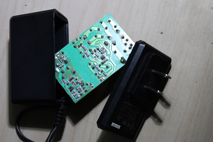

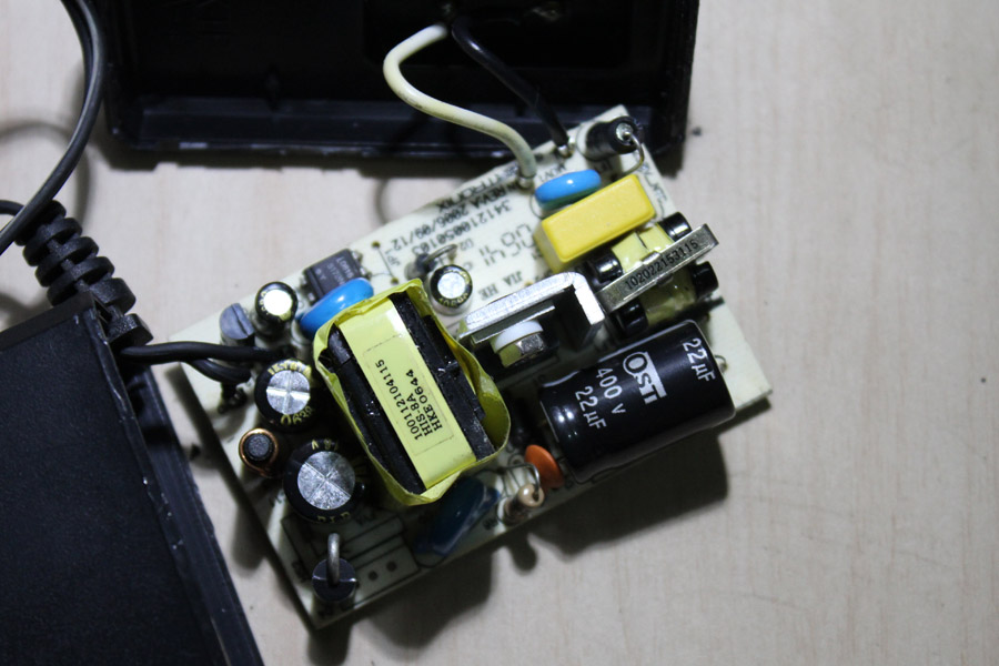

918不知道什么原因,给停了一天的电,害我好多事情没做,今天算是补回来了。

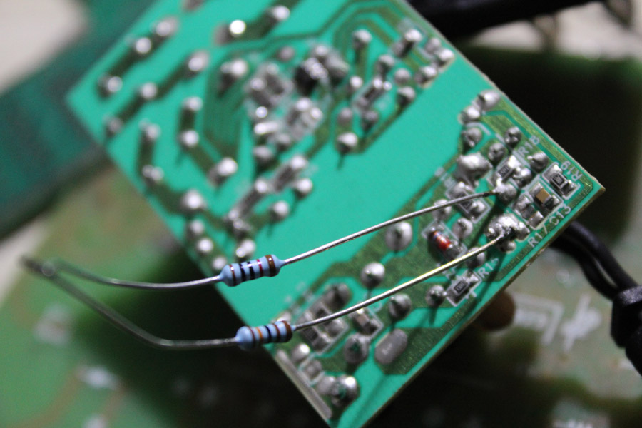

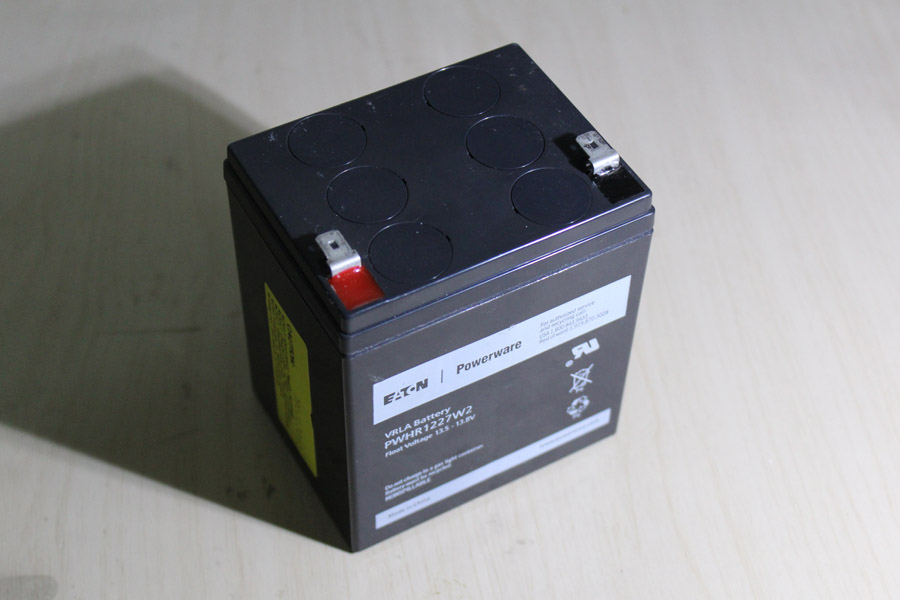

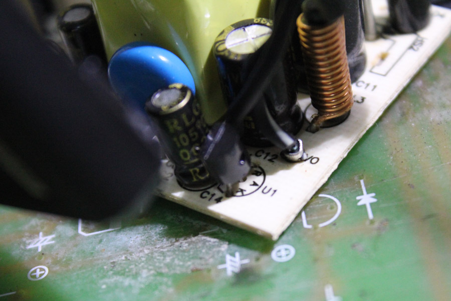

铅酸电池和充电器(改的)
540
6148
234
234
2003-4-22
 楼主| 发表于 2012-9-20 01:10:31 | 显示全部楼层

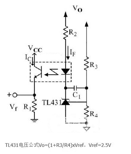

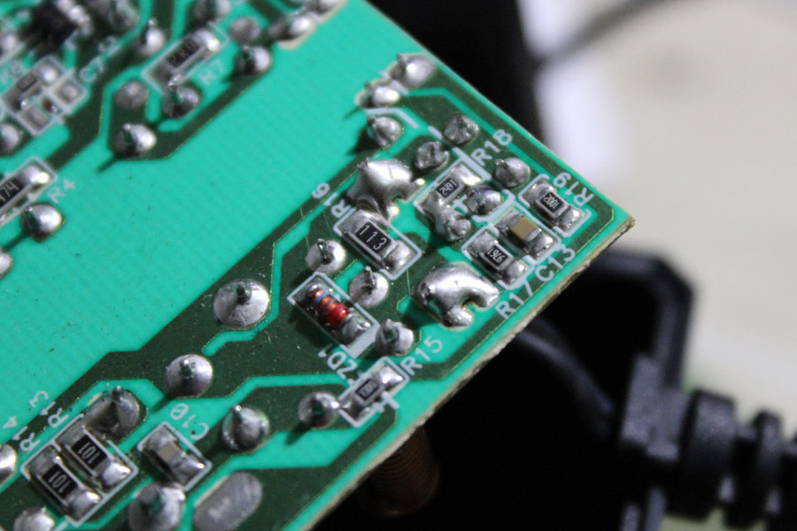

只要是用了431的开关电源是比较方便改的,方法如下:

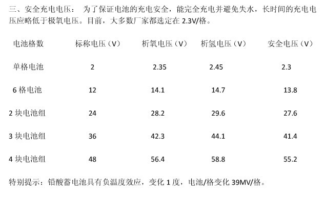

关于铅酸电池的充电电压:
540
6148
234
234
2003-4-22
 楼主| 发表于 2012-9-20 01:14:35 | 显示全部楼层

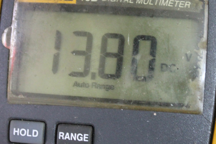

我改的是13.8V,浮充,也就是电池一直挂着电,当备用电源。
铅酸电池充电电压:安全的电压范围是14.2~14.4V,再高危险!!!
很多车上的电压就是这个值。
有兴趣的朋友可以照以上,弄两只给solo用
只要品质过关的开关电源,放心改吧。

发表于 2012-11-11 13:15:44 | 显示全部楼层
原帖由 子木 于 2012-9-20 01:10 发表
这是拉高控制的,反馈到FB端,反馈到COM端正好相反。
