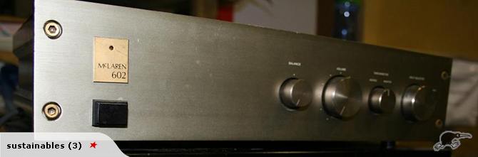

谢谢.效果好不好是不是取决于那个前级功放的素质呢?
我的耳机是philips 895,功放是朋友送给我的Mclaren 602,估计是洋垃圾。不过外观看起来还可以。
178
2006-4-19
 楼主| 发表于 2007-7-28 16:00:30 | 显示全部楼层
就是这个。参数不知道。
