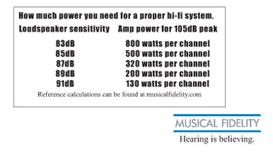

465
2006-7-29
发表于 2007-8-10 11:05:17 | 显示全部楼层
原帖由 yuhan 于 2007-8-10 10:58 发表
驱动一付耳机甚至大家常说的推好一付耳机,并不需要多大的功率(前提条件是灵敏度要达到100dB)
跟耳机特性有关
是的,前段时间音乐传真官方网站的首页居然是篇科普文章,讨论让一对音箱发出105dB动态的声音到底需要多大的功率。结合了实验数据,结论让人很吃惊,呵呵,随着音箱灵敏度的下降,需要的功率大的吓人。
把这个理论放到耳机上也适用,阻抗是一个因素,但更重要的还是灵敏度。
