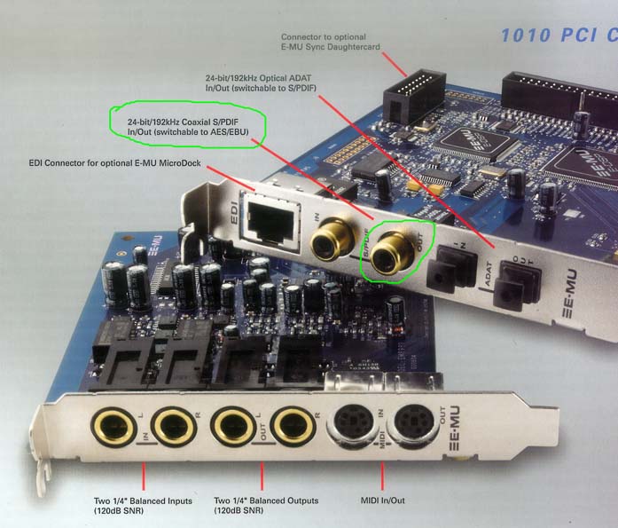

如何做到数字平衡输出? 主卡是纯数字卡,只有同轴输入、输出;光线输入、输出。
副卡可以做到2个6.5口转接平衡口,但那是模拟输出阿。
手册中有写,如果二手卡没带手册,emu网站可以下载。

手册看了,但没看懂。
你说的是不是同轴转AES/EBU?
那它还是真平衡输出吗?

麻烦yuhan版主指示1212m怎么才能使用AES输出的方法,要行我刚好有超时空THE one和威卓的平衡数码线好买
