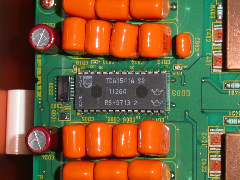

D/A转换芯片是台湾制的复古级别的TDA1541A,这是块传奇的芯片,是PHILIPS出品的,它,包括它后面一些带后缀的衍生型号出现在许多CN和AWL级别的CD机上,当时的价格阿拉是买都买不起的,这些机器的特点都是很具有音乐性。CD7上使用的是经过MARANTZ最严格挑选的TDA1541A AS2双皇冠的芯片,双皇冠?是的,你看在芯片的最右边有两个白色的CROWN,这个表示啥意思呢?原来,MARANTZ在挑选参数优秀配对情况良好的芯片时,第一波会打上AS1和单皇冠,然后再这些打上单皇冠的芯片里再进行进一步挑选,最最最LL,要求最最最严格的芯片被打上双皇冠,供自家机器使用。所以出现特别挑选的AS2版本,是一种信心的保证,不要说24BIT则么LL,人家16BIT做好,照样CN!关键是则么使用。

每声道使用一片的TDA1541S2芯片,我看了一下两块芯片上面的时间批次,完全一致,应该都是97年第13个礼拜出厂的。
在面上我没有找到数字滤波芯片,我觉得是在下面的一块板子上的,但是为了不破坏其完美性,我没有动手去拆,资料上有几种不同说法,无法验证了,有说是专为TDA 1541S2设计的MZ 777f数码滤波芯片,有说是采用以前的SAA7220,但是可以肯定地是都有加Motorola DSP处理器。
