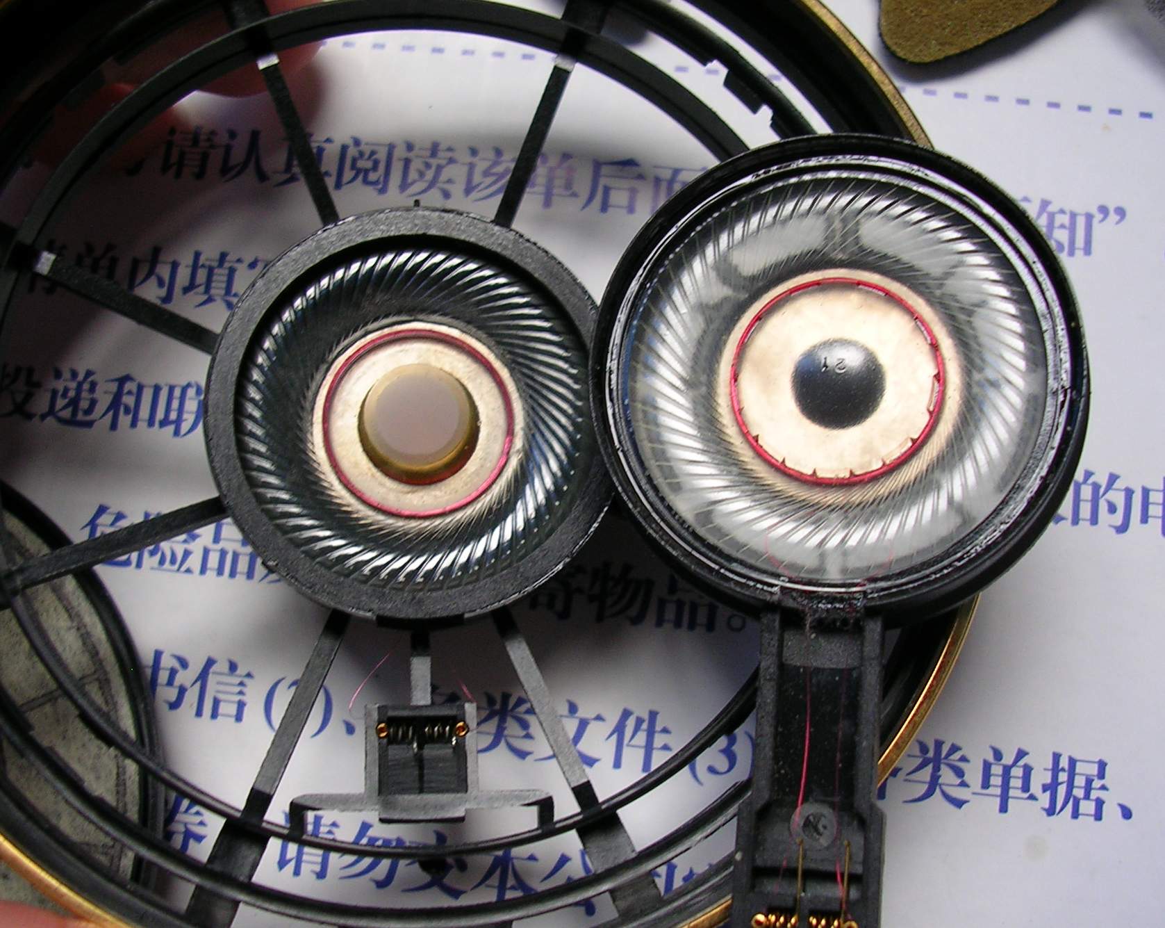

见图,是一个锦艺代理的行货HD650,仔细看单元,上面竟然写着HD580的字样? 现在的HD650用的单元上为啥打着HD580?

盼解答. 我付300金币给能给我圆满答复者.

我猜这个HD650是  高手用580单元  650的框架  搞出来的一个试验品
也可能是锦艺或者森海搞的一个试验品:D
我不相信650和580   会使用相同的单元

980202应该拆过无数个HD650吧,请问你见到的HD650单元上写着啥字哪?

不是玩笑. 是真的一个实物. 难道HD580,600,650的单元,型号都叫HD580? 还是HD580耳机和HD650确实共享单元,比方说,严格配对的给HD650,剩下的粗粗配对后装HD580?

发表于 2007-8-18 22:08:29 | 显示全部楼层
原帖由 小白 于 2007-8-18 22:03 发表
这个,这个难道和生产CPU是一样道理吗??
体制好的频率高点,变成高端           体质差的就降频成低端!!

发表于 2007-8-18 22:27:00 | 显示全部楼层
HD650我就拆过一个  单元的外观很普通 和我的新版600或者新版580单元完全一样  没有磁环
白版照片让我奇怪的是  HD580字样好像是印刷上去的  而我以前拆过的一些森海耳机 虽然也有字  但是都是压制而成的
令我印象最深刻的是很早以前修的一支PX100还是PX200记不大清楚了  振膜的旁边非常明显的一行英文字母 sennheiser  呵呵 牛B吧  同样也是压制上去的   不是印刷的   后来修过的好多支PX100 200再也没有见过这种字样
我猜如果白版这张图片不是被PS了   就是森海的生产工艺发生了改变  因为之前我从来没见过印刷字出现在森海的振膜上
HD200的单元 振膜中间明显的数字“39”
HD565的单元 数字“19”
HD565的单元  数字“19”
HD540G和新版HD600单元 540G的振膜上没发现数字 600上是数字“21”
老版HD600振膜上是数字“11” 并且在侧面
HD555和新版580单元 555的好像没数字 580的看不清楚咯
