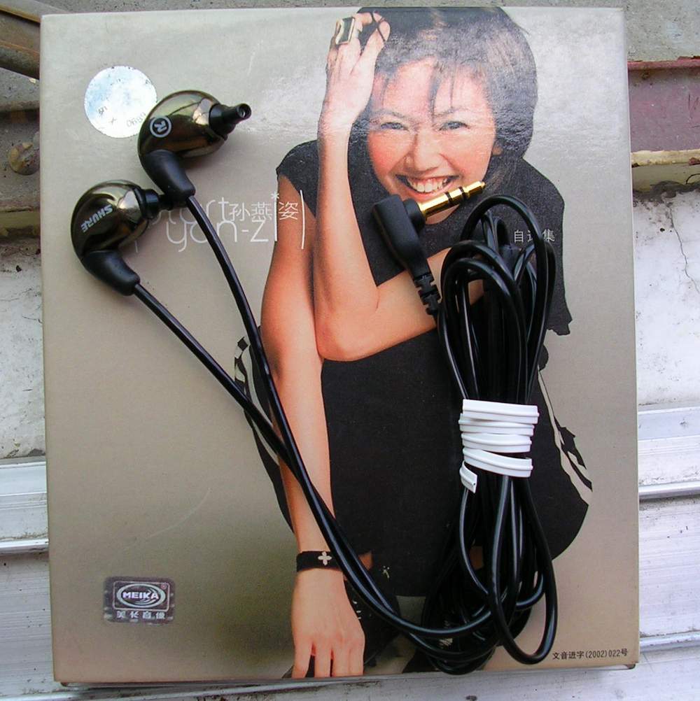

前几天听了一根换了UE银线的E500  以前也玩过不少入耳的塞子  深知这东西灵敏度奇高  所以解析度也就不在话下
用那条E500插我的CD随身听上  CD碟本身的底噪听的非常清晰   更令我恐惧的是  CD机本身的底噪也能听出来!!!
SONY的CD随身听是采用数字音量  把声音关到0的时候  音乐声是完全听不到的  我用的很多耳机都无法听到  但是这次听到了
在音量为0的时候  依然能够清楚的听到沙沙声   类似于用卡座听空白带的声音
这种解析度 令我震惊啊    不知道兄弟们时候也能听到CD机的底噪
