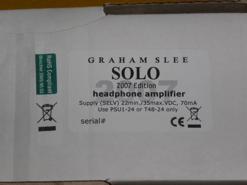

ps:solo是直流输入?

 楼主| 发表于 2007-8-27 00:18:31 | 显示全部楼层
原帖由 jahal 于 2007-8-26 23:55 发表
偶用的是国产广州凯诺的电源给CD机供电,国产货还是8错的。
ps:solo是直流输入?
借用张版的图片,上面写得很清楚22v~35vDC
164
207
207
2005-2-22
发表于 2007-8-27 07:45:28 | 显示全部楼层
ps:solo是直流输入?
是啊
外置电源总归是直流入了

原帖由 hhyygg 于 2007-8-27 00:18 发表
看来用35V输入相当于电脑超频   音质应该也会有所提高
2006-11-22
发表于 2007-8-27 11:31:25 | 显示全部楼层
稳压块在主机电路板上,一般都是这样的设计,稳压的同时把电源连接线上感应到的干扰也一起滤掉。整流滤波那里加一级稳压或者索性换成电池当然可以有更好的电源质量,但并不是说原机的设计有什么不对。因为有稳压块,输入电压高点无非是稳压块发热大点,对声音应该没什么影响。

原帖由 21940528 于 2007-8-27 11:30 发表
一般美国器材才吃高电压
solo主机板电源输入端接了35v1000uf的电容和7818ct稳压管,所以外接电压的高低对声音没多大影响

发表于 2007-8-27 17:57:11 | 显示全部楼层
楼上说的对  其实就是7818的接受范围
