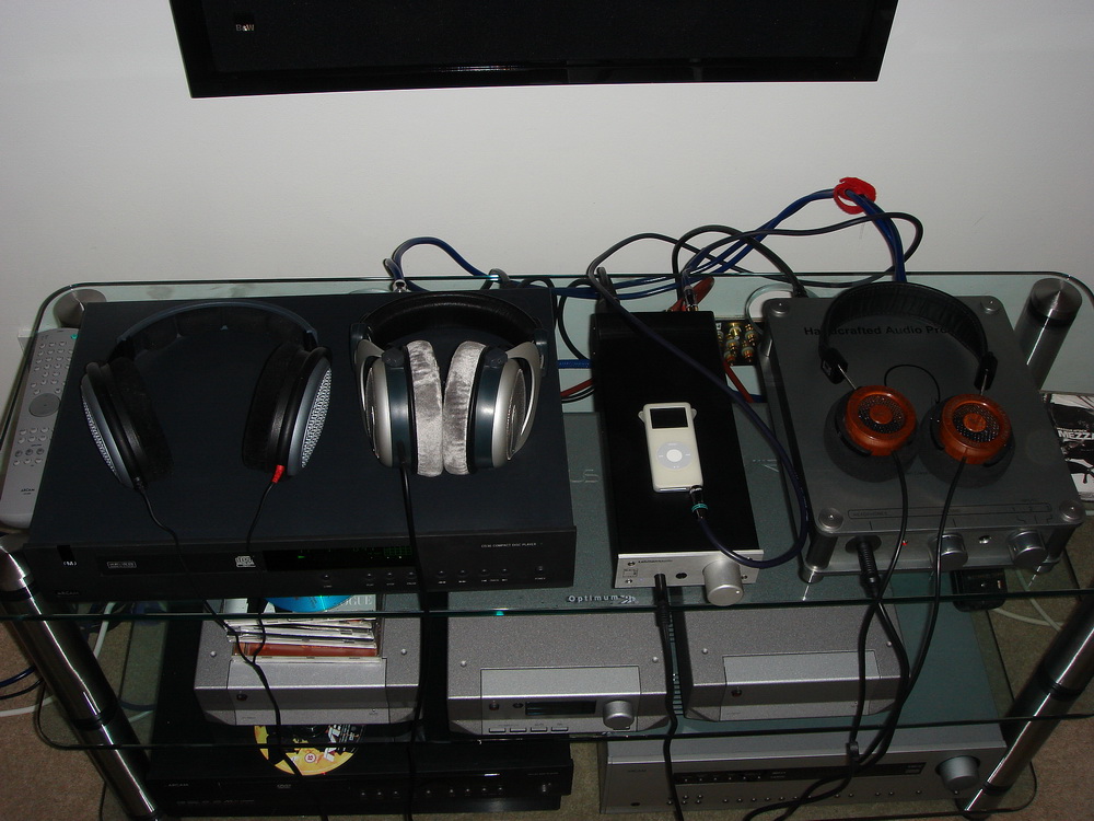

进门三下五除二,把器材都setup好了

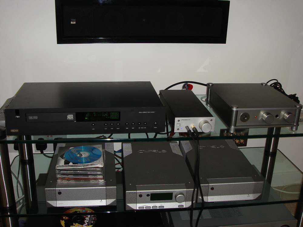

试听的器材如下:
音源:Arcam FMJ CD36和iPod Nano
耳放:Lehmann Black Box和Sugden Headmaster
耳机:拜亚DT880、森海HD580和歌德RS2
信号线:Black Rhodium Prelude
电源线:全部机线
Arcam FMJ CD36有2组RCA输出,用两对Black Rhodium Prelude分别接Lehmann和Headmaster,对比起来容易对了。
[ 本帖最后由 smert 于 2007-9-4 22:51 编辑 ]

店员说,因为这台Lehmann平时是搭配Grado RS2用的,因为RS2比较容易推,所以增益一直放在0dB。后来的听感也证明RS2明显要比DT880好推,和HD580差不多。
先放进CD36的是Peter Wight的Confidential专辑,其中的一首Stormfront是近几年来Smooth Jazz的代表作品;之后就是从上面那张专辑里面选取了钢协和大提琴的曲目;最后是iPod里面的折仙花Moon River听solo女声和赵鹏的月光森林听男声。
先说说Lehmann,不知道是否因为增益没有调高的原因,Headmaster推3个耳机一般只要开到9-10点音量就很大了,而Lehmann要开到2-3点才能达到同样的音量。
在这种“不太公平”的环境下,Headmaster推HD580和DT880在动态、两端延伸、密度和速度感等方面都明显超过Lehmann。Arcam本身的分析力是很不错的,但明显感觉被Lehmann柔化了,高低频延伸也被切掉了一段。Lehmann下的HD580有些闷和糊,听大提琴低频比较轻飘,密度不足,感觉与Project Headbox SE的差不多。Lehmann推DT880的表现也比较中庸,没有推足,声音有些软,特别是低频下不去。相比之下,Headmaster推HD580在两端延伸和动态上就要好不少,声音饱满有力。Headmaster推DT880是今天最出色的组合,不但保持了拜亚细腻的高频和出色的分析力,中低频的密度和质感也很出色。Jacinta的气息回转、大提琴和萨克斯的质感以及钢琴高频泛音都是非常出色的,整体平衡度相当好,完全没有低频偏少的问题。
换上RS2,Headmaster和Lehmann之间的差距就小了一些。感觉RS2比较好推,Headmaster开到9点多一点已经震耳欲聋了。RS2是压耳式设计,佩戴不如其他两个耳机舒服。Lehmann推RS2比Headmaster要平衡耐听一些,用Headmaster推RS2,两端延伸和动态虽然比Lehmann出色,但中频偏薄,特别是人声和爵士,令我无法接受。看来Grado的耳机的确需要用比较温暖一些的耳放,以前在千年和老杨那里就对比过了,这次又证明了这一点。
虽然Lehmann是德国货,却有着传统的英国声。一直坚持做甲类线路的Sugden所推出的Headmaster,可以说是新英国声的代表——提高了分析力和动态。
Solo配森海HD600和Headmaster配拜亚DT880是我听过的最出色的两套耳机组合,期待十一聚会的时候能够进行全面的对比。
