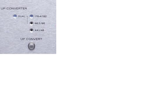

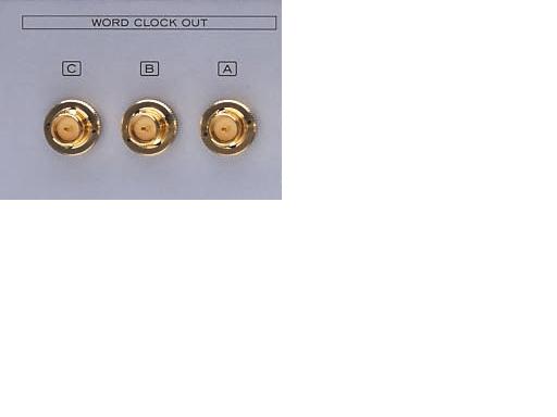

2,请看图片1,有ABC三个BNC缎子输出时钟,分别对应图片2上三个ABC按纽,请解释按纽上面指示灯的数字分别代表什么意思?对音质的影响又是什么?请解释图片3中DUAL灯的意思.

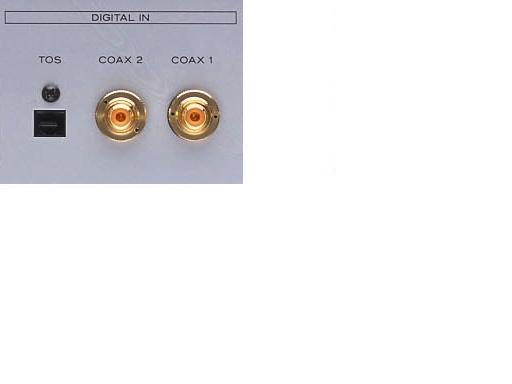

3,图片五中有COAX输入,综合图片3,我们知道G25U应该有DAC功能,但各位请看看图4,为什么还会有COAX输出?难道是再想接个解码??更奇怪的是,为什么这个没有OUTPUT?那怎么连接前级输出模拟信号?更奇怪的是:为什么在DIGITAL OUT中有两个分左右声道的XLR缎子?DIGITAL OUT若使用RCA或者XLR不都只是只有一条线吗???

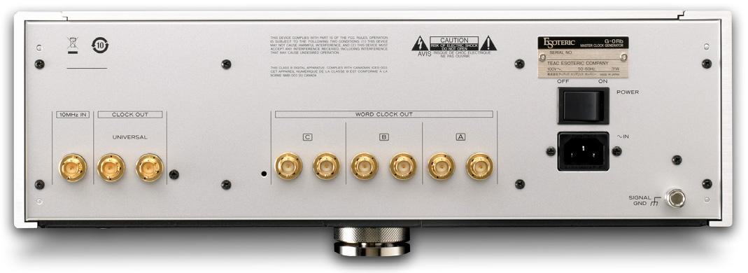

二,ESOTERIC G-0Rb
全称:Master Clock Generator,
从名称和缎子上看,应该是个纯时钟.
1,同样的疑虑,哪个10MHZ输入的缎子是干什么的?是不是不输入他所有CLOCK 输出就无法运做?

G25U并不能说是单纯的D/A解码器,简单的说是台具有超高精密度时钟的升频器,中心频率精度为±1.0ppm,具有内外时钟连用和作为精密度时钟单体为其他仪器服务,可以为输入44.1/48/88.2/96/176.4/192kHz/10MHz信号调制精准依据、、、正好有事儿要外出、等回来接着聊、、、

G25U是个升频+外部时钟的设备。
看对应指示灯,图1里的A,B,C分别对应44、48两个MASTER CLOCK的3倍,2倍,1倍。是通过高精度水晶振荡器来提高时钟精确度的。
DEGITAL IN和OUt则是在上面的基础增加了升频的,其实是个DD转换的过程。AES3 DUALFOMAT没玩过,一条或者两条接应该都可以用的。
