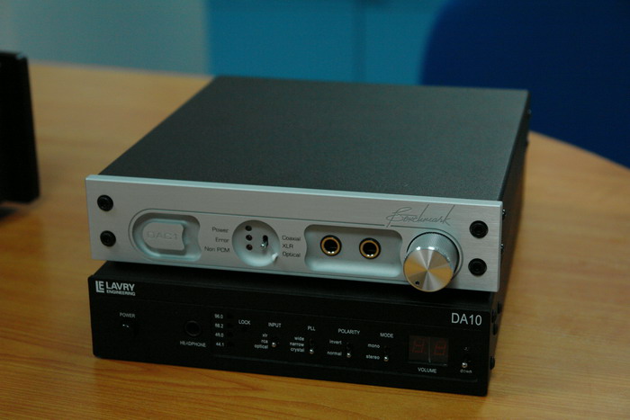

上一张我拍的图: DA10和BENCHMAKR DAC1的合影. 安润这两机都有代理销售的.
