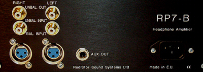

RP7做前级不使用那对RCA OUTPUT(这个是直通的,未经过放大线路). 使用AUX OUT.

另有一个疑惑,那就若用是RP7作前级,不能在RP7上控制音量,为何如此?,那输出口到底是如何从内部绕出来的?有何用?希望能得到明确的答复。

另一个办法是拆开机器,把RCA OUT原来的线断掉,把线从AUX OUT里引过去,这样RCA OUT就成了前级输出端子.

已确认了?
AUX OUT作前级与RCA OUT作前级有何不同?

RCA OUT不能做前级,那个是直通的,不经过放大线路,所以音量不起作用.

明白你前一个回复的意思,我是想问在一般情况下,这两种输出作前级有和不同?

RCA OUT是直通,相当于CD输出直接驱动后级
不能作为前级

我一直在愁我那CD机没两组RCA输出呢,这个直通,正好让我把两个耳放串接起来。
