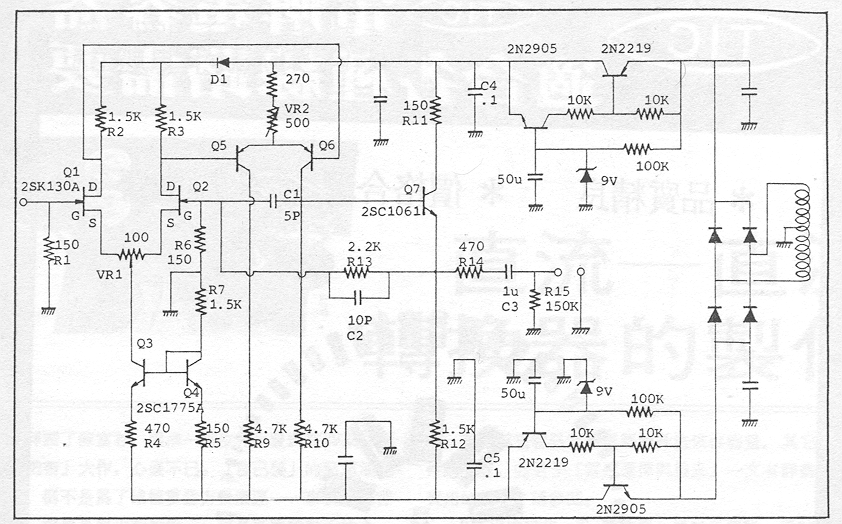

[pc-fi软件] 最近想再次玩下这个电路

老兄见笑了,此电路关注N久了,最近一好友想做一耳放,所以我又把这东西翻出来了

发表于 2007-11-14 15:04:04 | 显示全部楼层
这个古董的双差分纯直流全对称的老日本洼田电路
由功放前置电路改编而成
我也关注很久了
相对日本直流放大器教父的金田明彦的超简化直流放大器来说
元件配对很麻烦
此外
还有各级的电流设置
声音微调也是难点

 楼主| 发表于 2007-11-14 17:28:08 | 显示全部楼层
原帖由 旅途 于 2007-11-14 15:04 发表
由功放前置电路改编而成
我也关注很久了
元件配对很麻烦
此外
还有各级的电流 ...
多谢老兄指点,以前只是做响了,这次是想做好它

发表于 2007-11-14 19:40:28 | 显示全部楼层
菱形差分的管子配对是个麻烦,搞不好中点出直流
自己慢慢弄没问题,大批量做比较难

发表于 2007-11-15 11:03:11 | 显示全部楼层
原帖由 子木 于 2007-11-14 17:28 发表
金田的前置  可以驱动耳机  如果需改成专用耳放 对于大食耳机 电流方面估计还要调整下

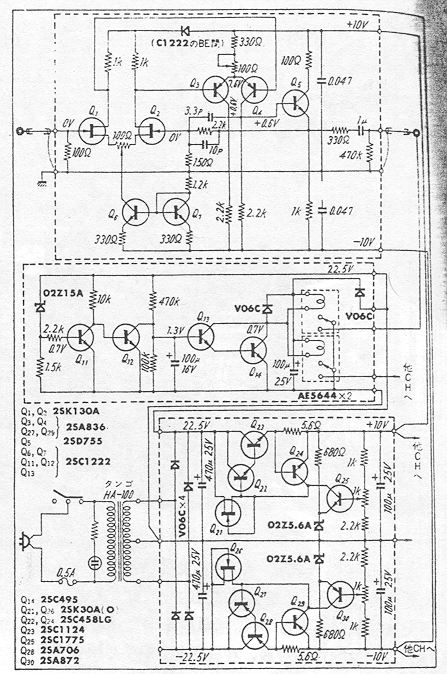

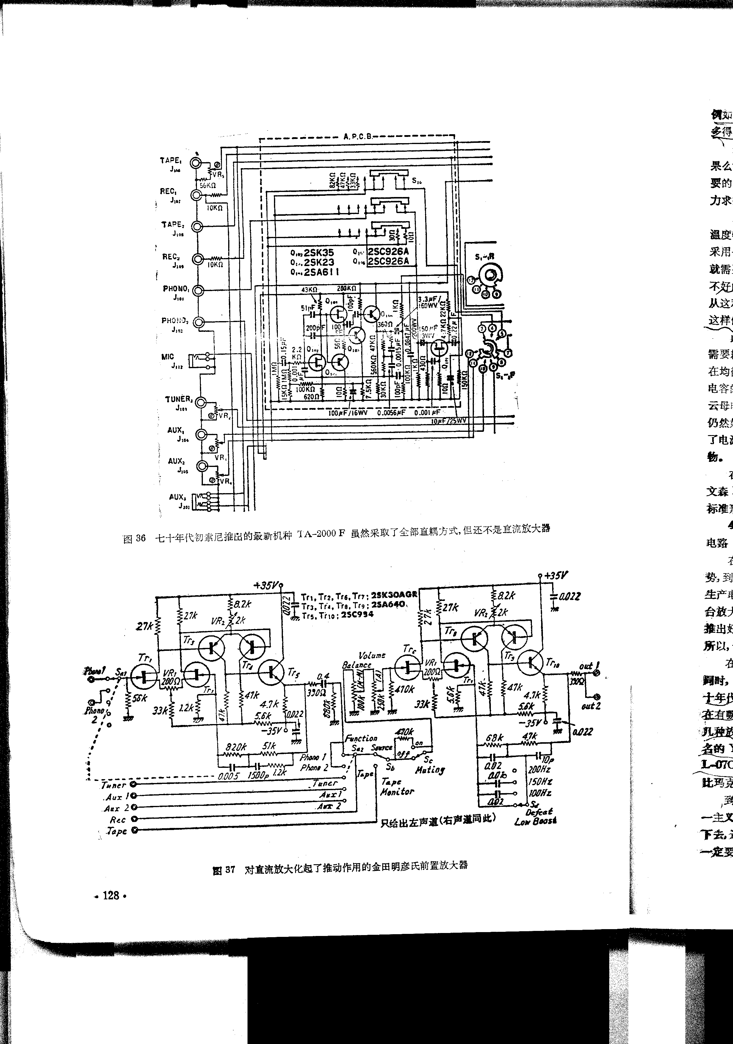

发表于 2007-11-15 15:08:46 | 显示全部楼层
这个贴里的金田明彦直流放大器是第一代金田前置放大器
上面的前置放大器图是20年后的
呵呵
对比对比挺好玩
