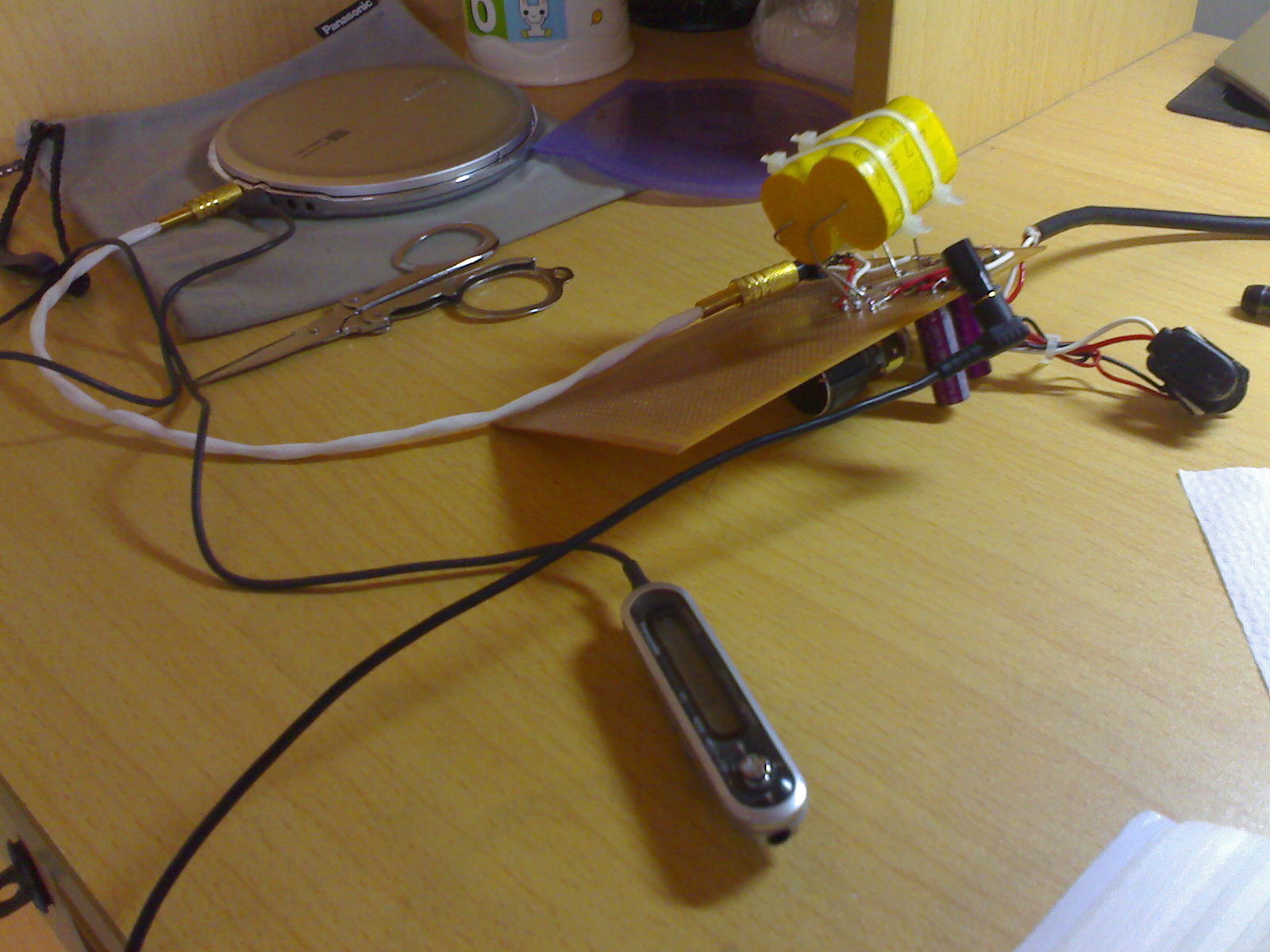

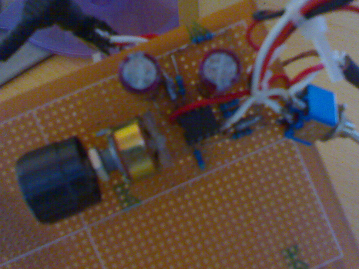

电路图用的是RA1 陶封的AD827
这是最后的样子
这是最后的样子

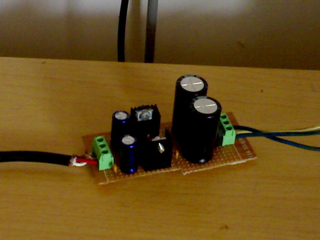

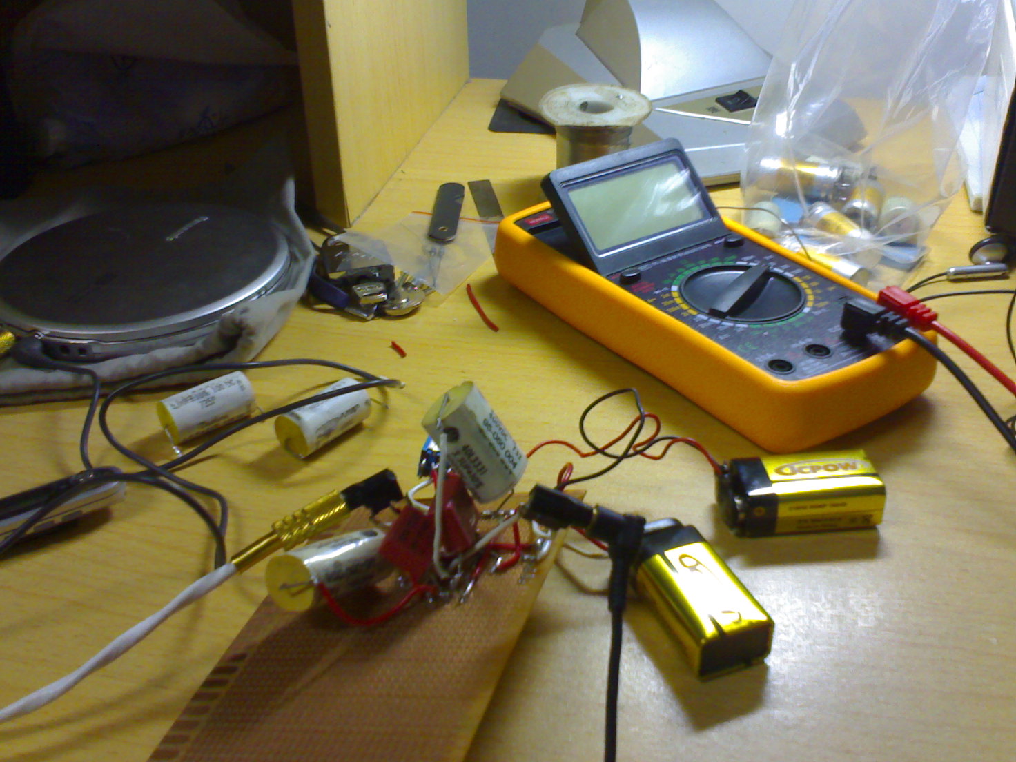

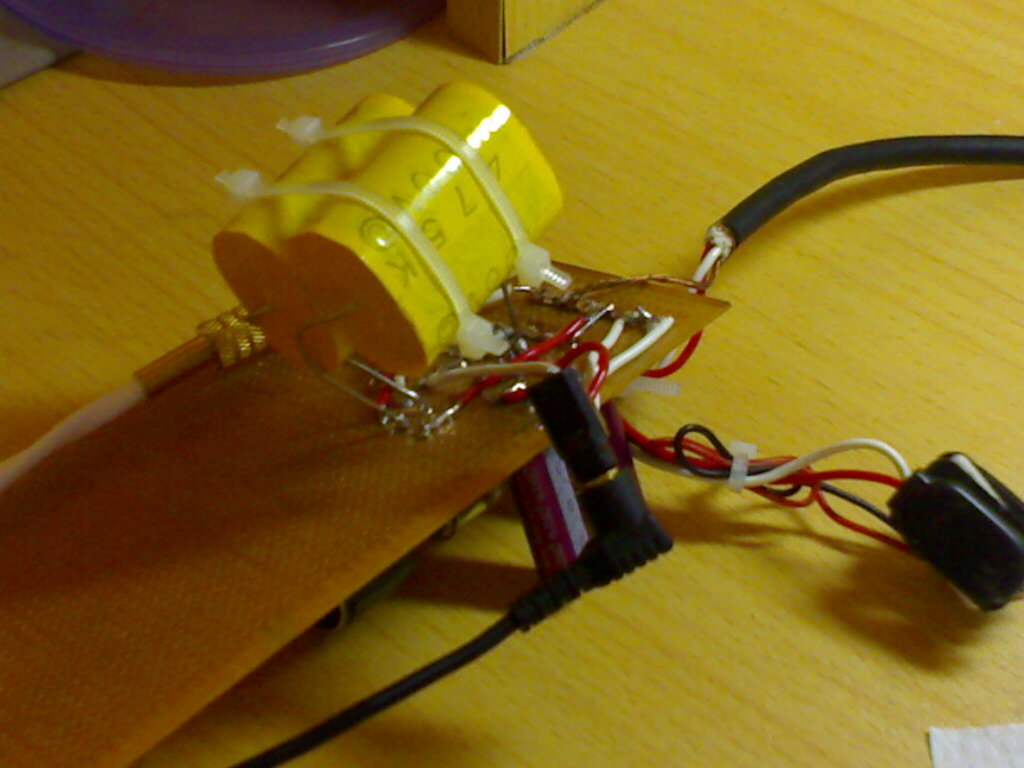

原来是电池供电的
原来是电池供电的

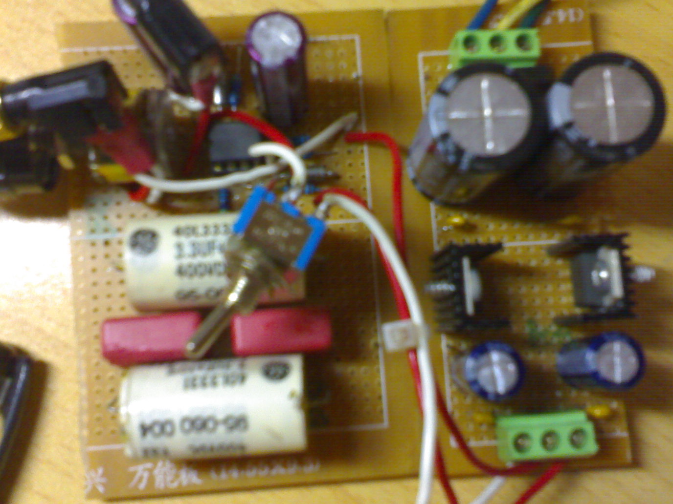

改成78/79供电
改成78/79供电
和我的CD合影
和我的CD合影

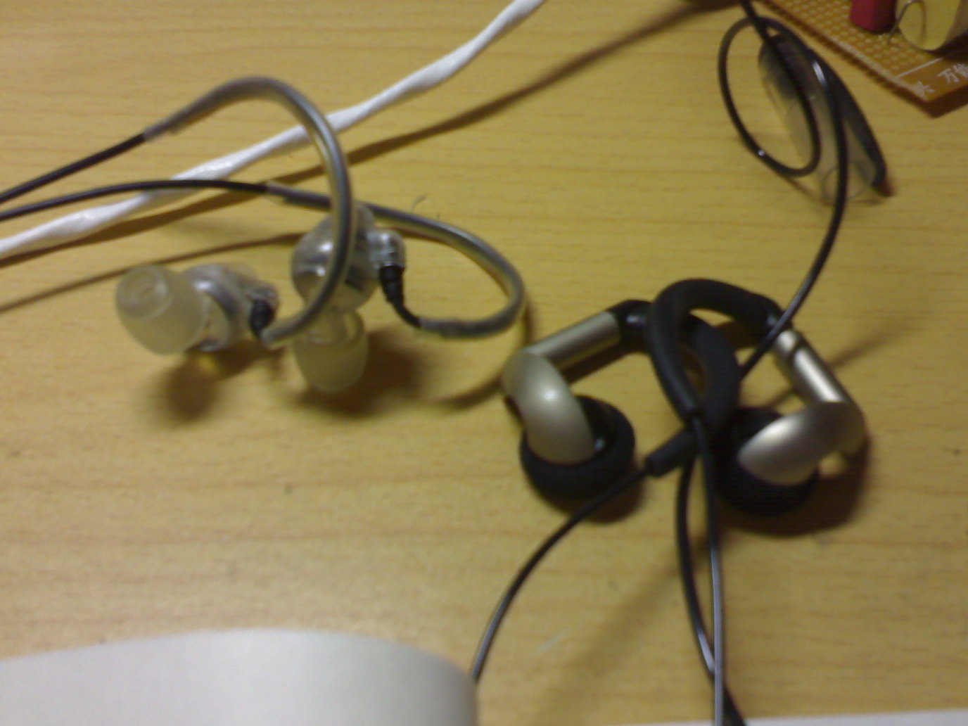

我的耳机
我的耳机

很不爽的是那只变压器  竟然会"哼哼"地叫 而且开机半小时后温度就蛮高的 有没高人知道有什么方法可以解决问题

发表于 2007-11-18 16:05:28 | 显示全部楼层
原帖由 tengzhongtao 于 2007-11-18 15:25 发表
一:牛太差,
二:牛的次级电压过高
三:解决办法,换牛

发表于 2007-11-18 21:47:21 | 显示全部楼层
顶!做的不错.变压器发热可确定它有问题,换个环牛吧。

次级是双18V的 不高 看来是JS卖给我的牛有问题 换牛贵阿 抓狂

发表于 2007-11-18 23:13:41 | 显示全部楼层
原帖由 tengzhongtao 于 2007-11-18 22:53 发表
18整流后多少了?RA1用的是双9V,你看看你的78XX要承受多高的电压?
还不高?换成双9V的或最多双12V的变压器吧

整流虑波后差不多24V 但78/79的温度并不高 基本没怎么发热

发表于 2007-11-18 23:40:52 | 显示全部楼层
变压器质量太差,78XX之类的输入电压最好不要超过标称的1。5倍

发表于 2007-11-18 23:43:00 | 显示全部楼层
如果你有条件的话,输入电容用大S的,OP还是用4556,用俩9V电池,推M2之类的耳机真没话说
