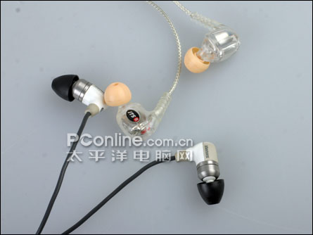

 JTS IE6采用了一个小方盒作为包装,包装的印刷比较精美。打开包装,JTS IE6的配件并不多,只有三对耳套,一根清洁棒,一个便携袋,便携袋的做工非常出色,使用了尼龙材料,外型和配色都比较漂亮,带点专业的味道又不失时尚。

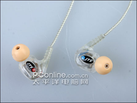

 从JTS IE6的外观我们就可以看出,JTS IE6走的是专业路线,JTS IE6的单元外型是根据人耳的内部的形状设计的,加上透明的外壳设计,使得IE6佩带起来毫不起眼,透明度很高,对于其舞台定位,这样的设计也是非常适合的,虽然耳套是粉红色的,但是带进了耳洞之后,就看不见了耳套了,影响不大。
  JTS IE6的耳柄部分采用了软胶材料,导管的大小和SHURE等耳塞一样,因此,耳套也是可以通用的。在单元外壳的内侧,有一块JTS的LOGO,并且打有L和R的字母,除了在LOGO上区分左右外,用户还可以通过单元背面的蓝线和红线来区分左右。不过JTS IE6的形状是根据耳朵形状设计的,相信即使没有标志也不会带反。
 JTS IE6的线材采用了和单元颜色一样的透明色,里面的线芯加多了一层材料包裹,手指在线上掠过,会感到凹凸不平,证明线材是有抗干扰处理的。
 在线材的分叉处,分叉的部分比一般耳塞的要大,估计这个是分频器,线比较粗。线的设计非常出色,塑胶面非常光滑,这样的设计使得线非常耐用,不容易受汗水腐蚀和爆线的情况,这样的设计甚至比笔者使用的几款SHURE耳塞的线材设计要出色。
 JTS IE6的外观设计是非常出色的,或者以一般人的眼光来说,IE6的外观设计有点怪异,但是IE6的外观设计是非常符合专业需要的。IE6整体的做工也比较出色,如果结合处部分能再精细些就好了。通过透明的外壳,我们可以看到JTS IE6的双单元动铁单元,和笔者之前使用的E5C有所区别,IE6的单元位置是相反的,即高低二个单元的位置对调了。
 在佩戴方面,JTS对于人体工程学考虑到非常周到,IE6的佩带十分舒适,头中效应极少,当然,挂耳式的带法是最为舒适的。
