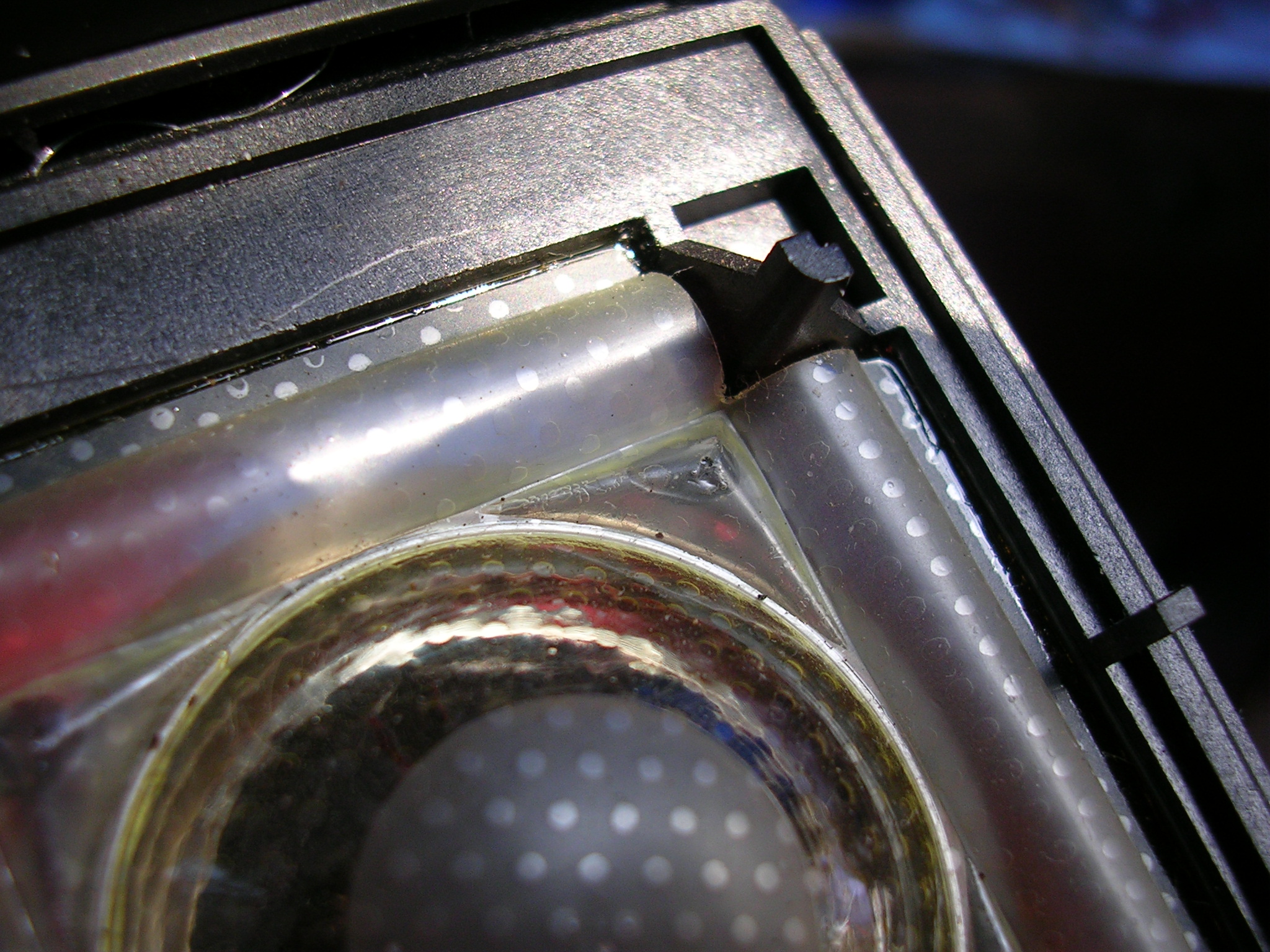

 楼主| 发表于 2007-12-5 20:28:18 | 显示全部楼层
新版KK
所有图片未经压缩     点击图片可以看清晰大图
[ 本帖最后由 980202 于 2007-12-7 17:55 编辑 ]
低频补偿电路
低频补偿电路
再来一张
再来一张
绕线式电感 外面涂的可能是一密封用的层蜡
再换一个角度看看
再换一个角度看看
音圈引线的接入方式类似音箱单元
音圈引线的接入方式类似音箱单元
都是从振膜穿过的
都是从振膜穿过的
穿过振膜后的音圈引线 振膜上蓝色的胶水用是来固定引线的
磁极中间的高密度吸音绵
磁极中间的高密度吸音绵
请注意磁极上面还套了安全套
请注意磁极上面还套了安全套
不透光的吸音绵
不透光的吸音绵
固定磁极的黑色支架 KK的磁极是我见过的最厚的
涂了特殊材料的振膜 传说是用17世纪小提琴弧形板的油漆
注意观察新版KK振膜边缘的胶水 透明的 因为还没老化 振膜涂层也很光亮

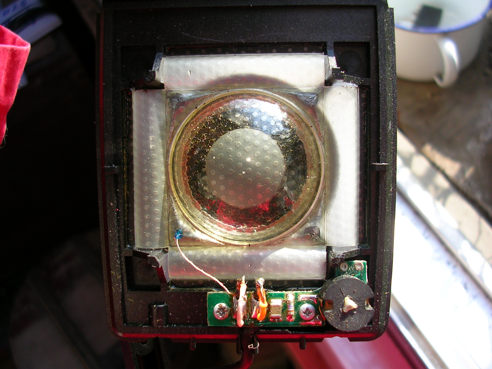

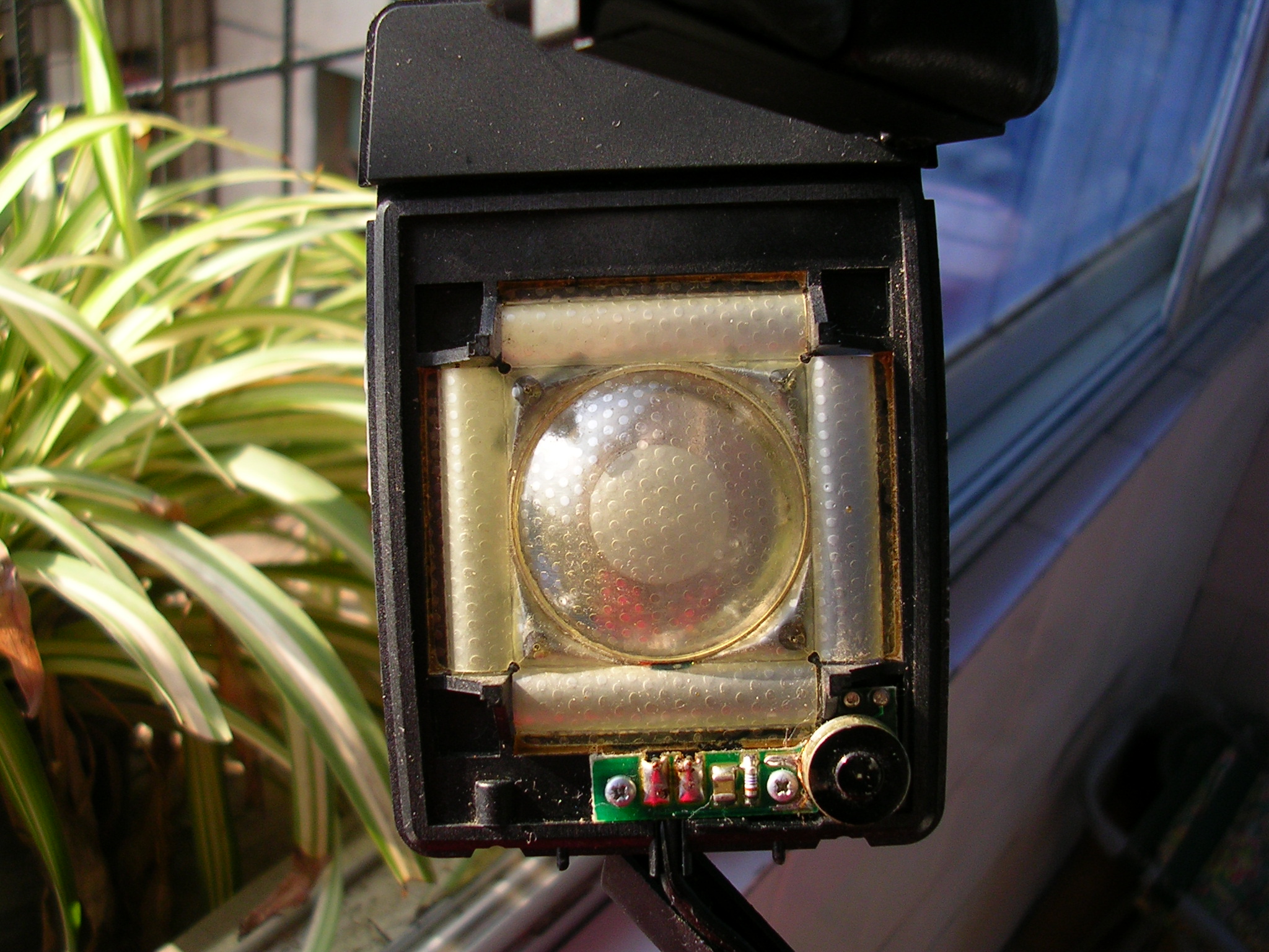

 楼主| 发表于 2007-12-5 20:28:44 | 显示全部楼层
老版KK
[ 本帖最后由 980202 于 2007-12-7 17:09 编辑 ]
低频补偿电路
低频补偿电路
再来一张低频补偿电路
再来一张低频补偿电路
绕线电感 外面没封蜡
绕线电感  外面没封蜡
老版KK引线采用的是普通耳机单元的接入方式
还是引线
还是引线
因为太老了 磁极中间的吸音绵都老化粉碎掉咯
固定磁极的黑色塑料支架 注意是四个托 而新版KK是个圆环
缠绕在铝环上的音圈 现在看不到因为大部分在磁隙里
现在可以看到红色的音圈了
现在可以看到红色的音圈了
注意观察振膜边缘的胶水 已经老化发黄了 振膜上的涂层也不再光鲜

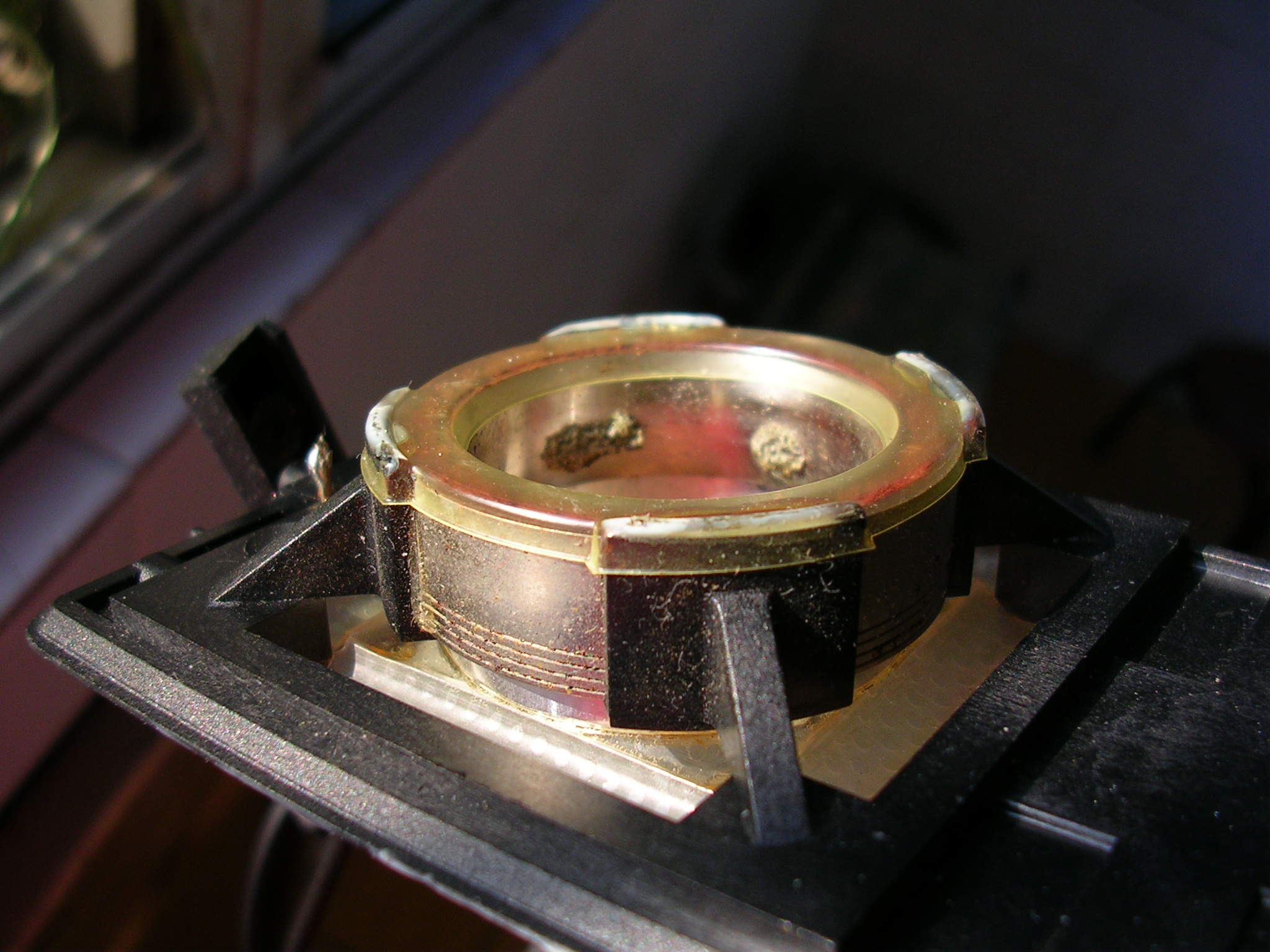

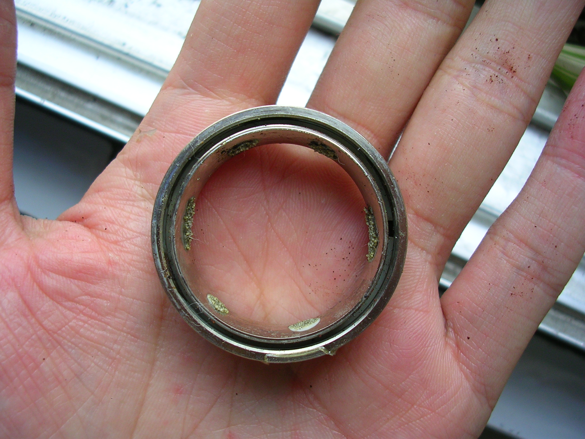

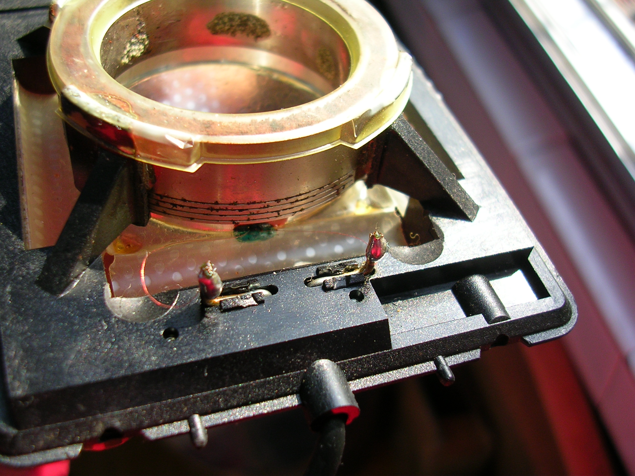

 楼主| 发表于 2007-12-5 20:29:11 | 显示全部楼层
好 下面开始拆单元   因为磁极内侧的吸音绵完全老化粉碎  脱落的粉末掉到磁极里了  不拆掉磁极的话根本无法清理干净
[ 本帖最后由 980202 于 2007-12-7 17:20 编辑 ]
拆掉磁极后的KK
拆掉磁极后的KK
音圈和四个黑色塑料磁极支架
音圈和四个黑色塑料磁极支架
拆下的磁极 磁隙中间的固定金属卡子都生锈了
吸音绵的粉末就是掉到这里了
吸音绵的粉末就是掉到这里了
GOOD
GOOD
清理干净的磁极
清理干净的磁极

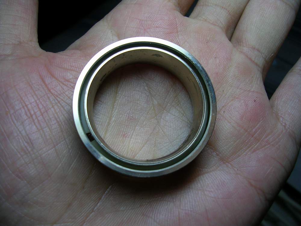

 楼主| 发表于 2007-12-5 20:29:30 | 显示全部楼层
磁极清理干净后装上试听  在低频的时候依然有破音  虽然减轻了不少  但是还是很明显   郁闷
我还以为是音圈失圆了   但是测量了半天都没问题呀
就这样 我对振膜下了黑手
[ 本帖最后由 980202 于 2007-12-7 17:30 编辑 ]
透心凉
透心凉
正着看看
正着看看
反过来看看
反过来看看
再看看侧面 发现问题了没有?
再看看侧面  发现问题了没有?
依然没有发现问题~~~
依然没有发现问题~~~

 楼主| 发表于 2007-12-5 20:32:08 | 显示全部楼层
可能有人要奇怪了   磁极里面的粉末清理完毕  音圈没有失圆   振膜拆下来后也没发现问题
到底是什么原因造成的低频破音呢?
细心的朋友请仔细看帖子里  新旧版本有那些不同  就能找到答案了
[ 本帖最后由 980202 于 2007-12-7 18:14 编辑 ]
