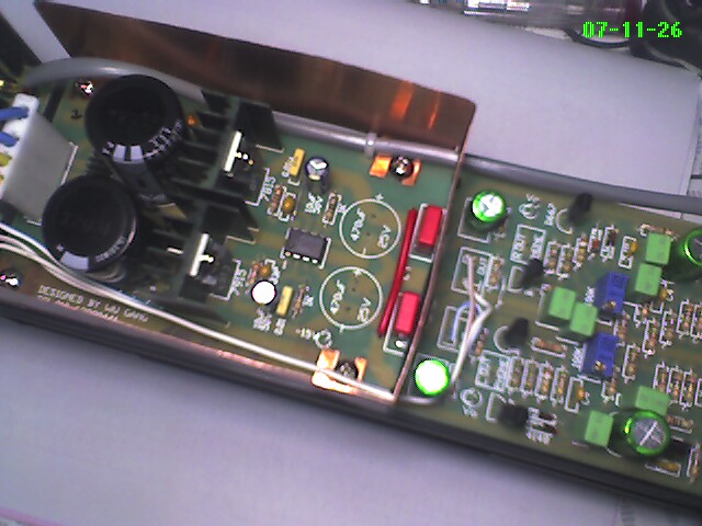

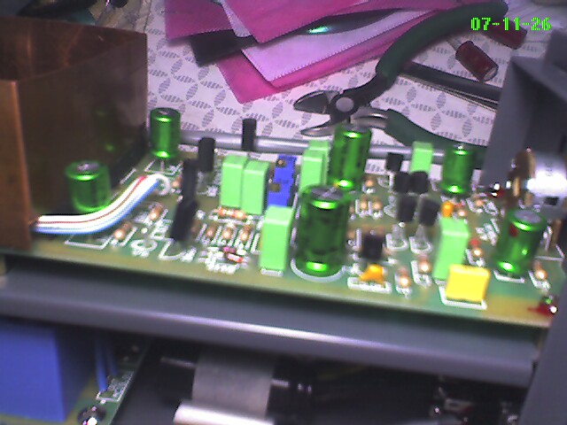

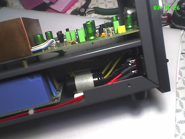

2003-10-12
 楼主| 发表于 2007-12-14 20:59:47 | 显示全部楼层
这就是我换电容和做屏蔽之后的照片

87
2007-5-25
发表于 2007-12-14 22:37:33 | 显示全部楼层
看电源可能是直流伺服稳压装置,主板上有可调电阻,仔细观查看该电阻是否调整未级电流,之前先测量左右声道未级电流,记录是多少ma,视未级管散热片大小而定,再做调整,因图片中看不出散热片,无法确定!!上电路图就好了
并不知主板运放型号,ad823能否替换,不好说
