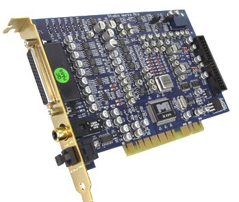

今天我们要介绍专业的音频卡,是ICON公司出品的STUDIOWORKS 46 PRO3,它是一款支持4进6出10通道的专业音频卡,主要面向的是音乐回放和专业制做的市场。
可能刚看到STUDIOWORKS 46 PRO3的时候,对音频卡比较熟悉的网友可能会在第一时间想到Waveterminal 192M,这块4进8出专业卡卖价近3000元,而STUDIOWORKS 46 PRO3更像是Waveterminal 192M的简化版,不知道在精减了两声道之后,它的性能是否也能达到Waveterminal 192M的水平呢?
从PCB设计来看,它和192M的布局可以说是非常的像,不管是芯片的位置、电容的使用或是走线来对比,我们不难发现它们是完全一样的板型。
再从外置盒上来看,46PRO除了减少了两个通道以外,也是与192M一模一样,多达四路的模拟信号输入,六路信号输出,带两个耳放及两个话放。
这两个麦克风前置放大带有+12V幻象电源,我们知道专业麦克风大多采用电容拾音器,需要有额外的电源才能驱动,但是在麦克风上直接接电源有点不雅, 而且线多了也不方便。所以就产生了将驱动电流叠加在信号线上的技术,用来驱动麦克风,这种技术就是幻像供电。声卡上用的幻像供电多为12V,只能属于准专业级的录音范畴,而专业级的产品一般采用48V。进几年技术的发展,使得电脑音频越来越受到重视,12V的麦克风取得了长足的进步,完全具有和48V的麦克风相媲美的性能。
在刚打开包装的时候,笔者的同事惊奇的喊了一声:“简直是电容开会”,其实一块好的声卡,能发出好的声音最主要的还应该是工业设计。看过“德国坦克”声卡的朋友可能都有一个感觉,整块板子上的电容见不到几个,其它元器件也七扭八歪的摆放着,但是回放的声音就是好;而韩系厂商更喜欢整齐的布局,成排的电容,这块卡可以说就是最好的体现。
除了电容以外,这款产品另一个景致就是放大芯片,仔细数一数,卡上使用了多达14颗4580的OP放大芯片。可以说,在Studio 46 Pro3上,厂家已经下了“重料”,那这这块看上去就很舒服的声卡,会不会也很好听呢?还是让我们先来看看它的技术规格吧。

虽然说CPU的强劲不等于电脑的整体性能强大,但是做为一款声卡的“心脏”,我们还是想知道它使用的是什么芯片,这就要撕下芯片上的标签来看了。
在拆开之前,我们就已经猜测出它使用的芯片应该是VIA的ENVY24,这一点从Waveterminal 192M上就可以推算出,只是不清楚的究竟是哪一种型号,因为Waveterminal 192M使用的是支持4进8出的ENVY24HT,Studio 46 Pro3只有4进6出,即使使用ENVY24GT也可以胜任。
这两者不仅在声道多少上有区别,ENVY24HT在模拟信号上可以支持到24/192,而ENVY24GT只能支持到24/96,厂商会不会钻这个“空子”也成为了我们关注的焦点。
事实证明,这种担心是多余的,Studio 46 Pro3相对于Waveterminal 192M并没有阉割掉主要部分,只是减少了两个声道,也就是说,在性能上,二者可以说没有什么差距。
除了主芯片以外,另一个重要的元器件就是codec,在这里它使用了两颗SigmaTel的STAC9460。
它的DAC支持6声道、24bit/192kHz,信噪比(SNR) 高达107dB;而ADC也支持2声道、24bit/96kHz,总谐波失真与噪声之和(THD+N)可以达到95dB。
从规格上来看,ENVY24HT+SigmaTel的STAC9460方案可以说是一对黄金组合,事实上也正是如此,很多专业音频卡厂商都在高商产品中使用了这一组合,除了我们已知的Waveterminal 192M和Studio 46 Pro3以外,Prodigy 192、Waveterminal 192L等也使用这种组合。
