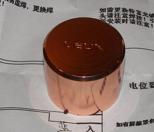

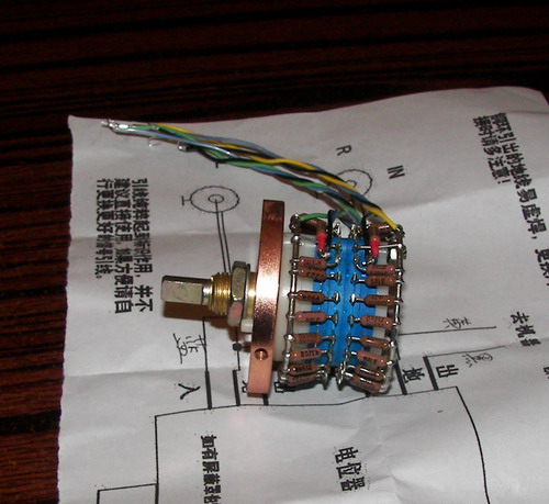

    想法逐渐成熟后,就在LEOLSS兄那儿下了定单。等电位器到手后,发现做工真不错,各位网友请看图片:屏蔽罩、全色电阻。

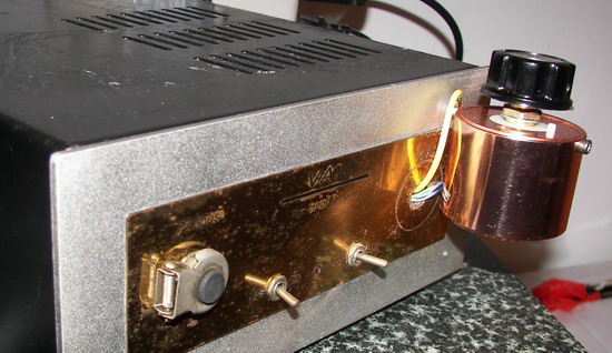

    当天晚上九点半,法拉利用颤抖的双手操起电烙铁进行了改装。为时四十分钟。看:外置的电位器。

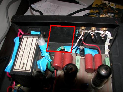

    今后的改进思路:这个外形全国独一无二的TA28正安静地睡在法拉利的电脑房里,声音令我非常的满意;但这个外形也太独特了点吧?还是想把电位器放进机壳内。我在TA28内量过来量过去,发现只有电源变压器和输出RCA插座之间还有个空间刚好能装下电位器(各位看图中红色部分),但工作量太大了一点,要在后部机壳上打一个10mm的孔和一个6mm的孔来分别安装电位器和输入切换开关,并将对机内的信号线进较大规模的改换,并且以后要调音量和音源切换的话只有伸手到机后去调了,这实在是令法拉利心中没谱啊。各位网友们帮俺把下关,这种搞法能成功吗?所带来的弊端又是怎样的呢?有什么要注意的吗?

全棕色电阻
全棕色电阻
全棕色电阻
全棕色电阻

屏蔽罩
屏蔽罩

外置电位器
外置电位器

下一步准备安装电位器的位置
下一步准备安装电位器的位置(图中红色方框部分)

发表于 2008-1-4 16:10:16 | 显示全部楼层
放后面,信号联接短了,如果要真这样弄,加延长杆,
但是,按您的图给的那个地方,离变压器太近,不好
[ 本帖最后由 子木 于 2008-1-4 16:11 编辑 ]
