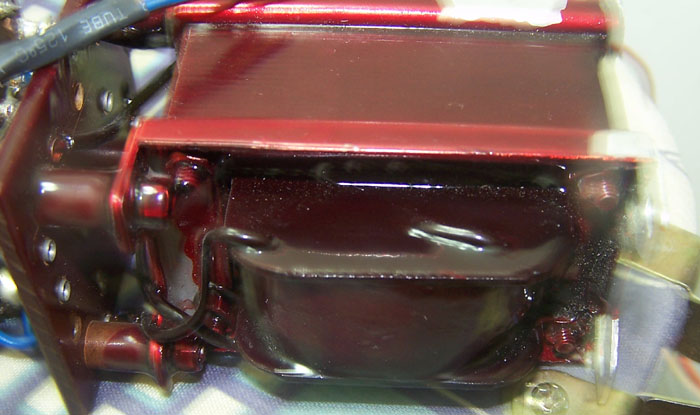

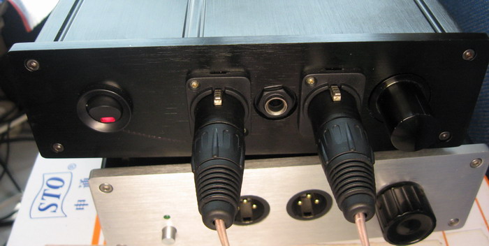

发表于 2008-6-16 11:15:23 | 显示全部楼层
正解!
原帖由 小白 于 2008-6-9 13:13 发表
耳机不是喇叭,相对喇叭来说要好推得多,一般几十毫瓦的功率就足够了. 所以推耳机,重要的不是功率,而是细腻度,音质. 光力大,有什么用? 一点点失真和粗糙,就听得出来.
不过我的300B单端机加上一对阻抗转换牛推580/650声音相当不错!反正市场价5000以下的耳放就不要来比了,
平时用的耳放是平衡耳放,
