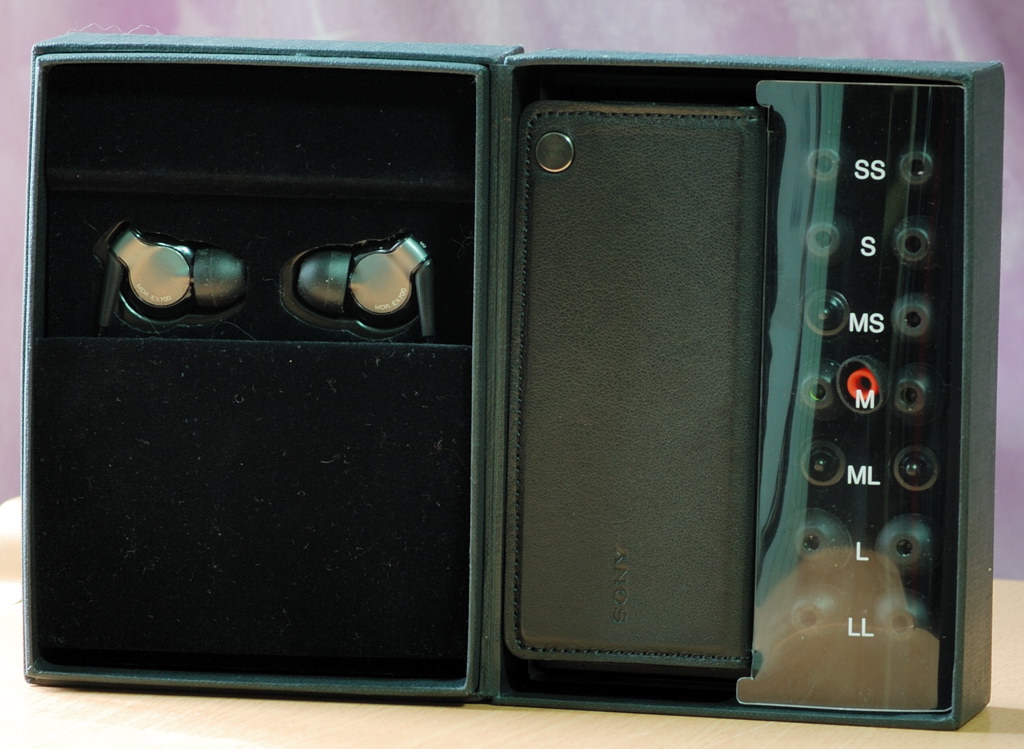

外包装盒正面和耳机盒
外包装盒正面和耳机盒

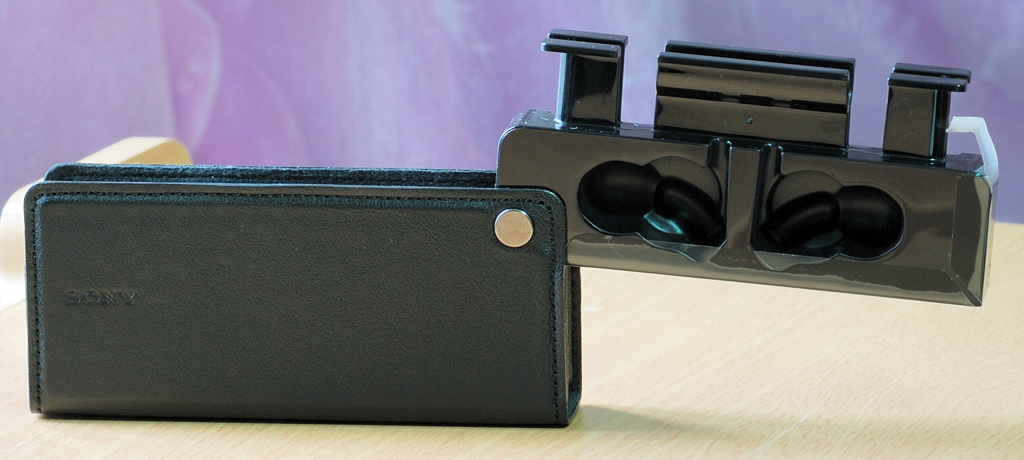

外包装盒反面和耳塞携带盒
外包装盒反面和耳塞携带盒
耳机盒内部
耳机盒内部
拉开的耳塞携带盒
拉开的耳塞携带盒

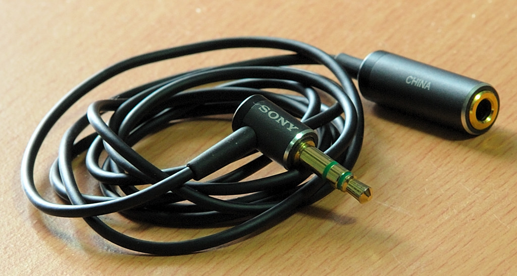

延长线
延长线

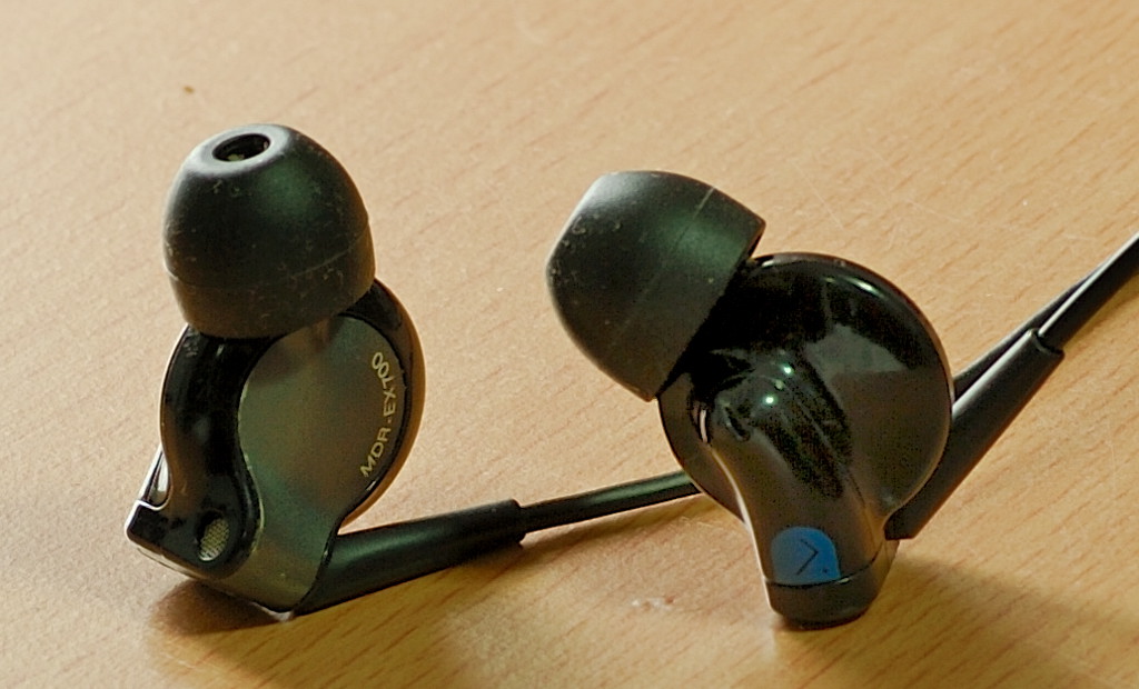

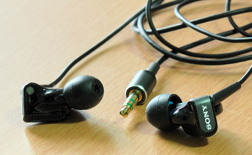

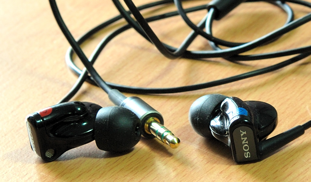

耳塞本体
耳塞本体
