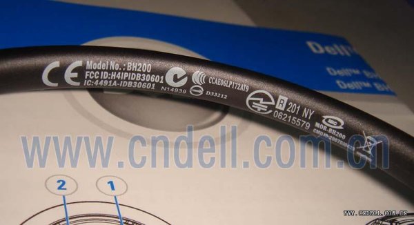

首先看看戴尔的BH200蓝牙立体声耳机,这款耳机标称是支持Bluetooth 2.0 EDR的,果真是这样吗?
可以根据FCC ID查询一下。

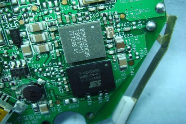

根据FCC ID(H4IPIDB30601),可以查到这款手机是LiteOn 建兴设计和代工的,内部图片如下,可以看到,采用了Broadcom 的BCM2037芯片,确实是蓝牙2.0的

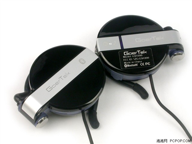

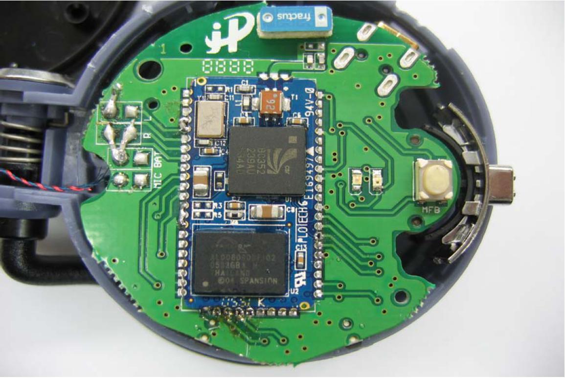

我们再看看这个,歌尔GSH300,
恩。。CRS的芯片,BC352239AU.
[ 本帖最后由 finnce 于 2008-1-26 01:25 编辑 ]

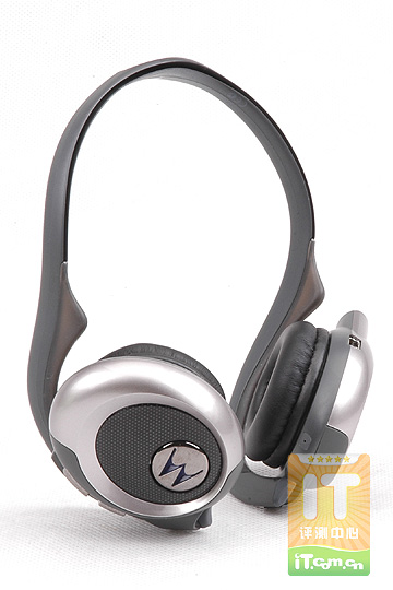

HT820的,看看,BC352239AU.

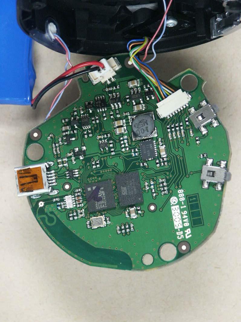

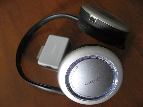

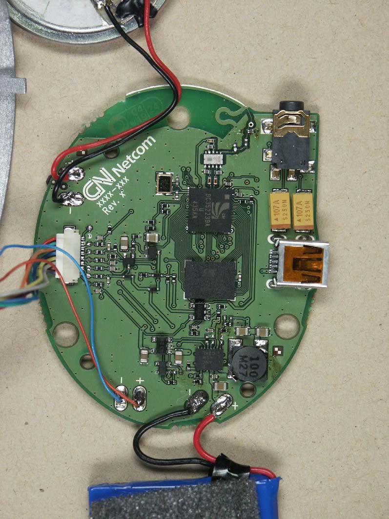

Jabra BT620S
这玩意的FCC ID 是BCE-BT620S,找了我老半天。BC352239AU.。
