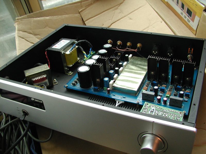

    幸得和绅和大人送AD1865OSDAC板子,之后参照其他朋友的装机帖子和自己的器材一直在边玩边改。最后修改如下:
    1。数字IC和DAC芯片部分参照龙版的成品机器找了个易拉罐做了个屏蔽盒子,大大降低外界干扰。
    2。LPF部分电压18V,静态电流还是觉得用的110MA的样子。
    3。LPF模拟电压输出部分的电容没有用原来的FROK电容,改用费力扑的电容,数字部分的还是继续用的贴片的电容,用在数字部分正好。反馈电容用的松下BP无级100UF的,这个电容清爽。
  4。显示部分原来用的1602普通屏幕,远距离看的不是很清楚,改用VFD的屏幕,大方清晰,呵呵。MCU部分单独电源供电,避免干扰。
    原来做好了开声就一下子惊呆住了,声场宽广,音乐味道十足,相当的韵味,对比我用过的AD1853,CS43122。后来在本地烧友聚会上带过去的时候直接接先锋的S9,也是这个声底。

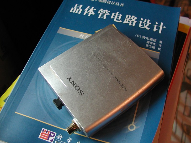

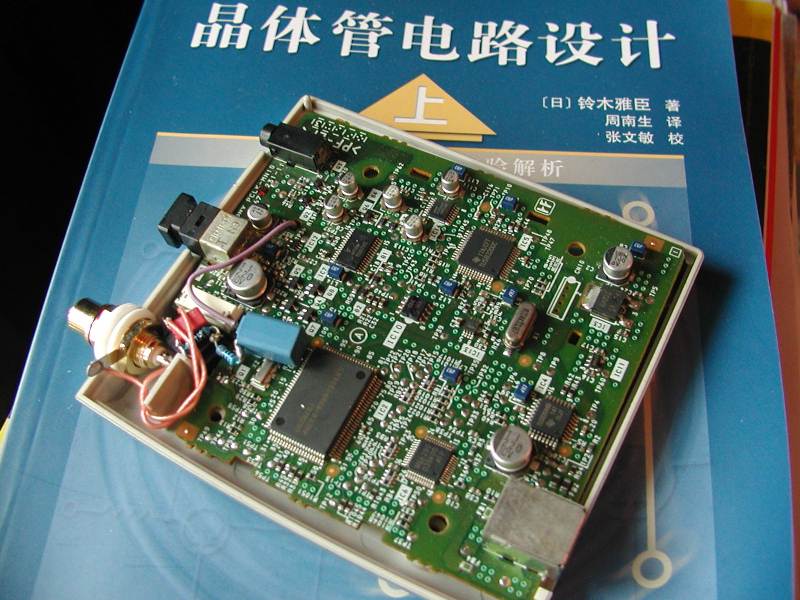

  B:USB声卡
  芯片用的是TUSB3200C的,这个芯片相当的强大,可以查看PDF看看,我只取用他的数字输出给AD1865用,数字输出改动直接参考网上的电路。当然他的模拟部分也是相当的强悍的,原来PCM2702也用了几个版本,USB供电的,单独供电的等。这个不比不比PCM2702的差。

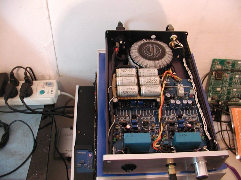

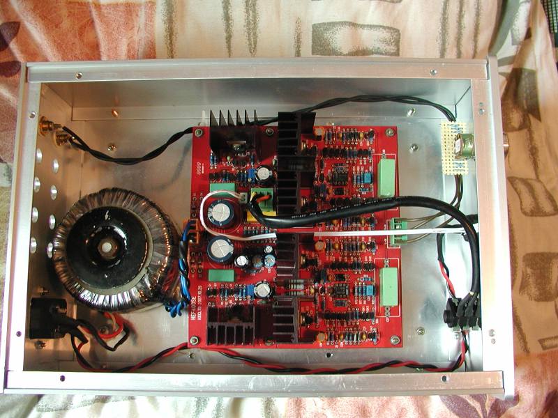

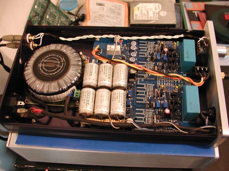

C:耳房部分
    2个耳房分别是狐狸和趣趣的,趣趣的818是相当的好玩,但是都说难玩好,我没有仔细搞,搞了新的用,狐狸的耳房是参考KSA100的名机线路改的,原来我反馈用的BP,最后还是改用ENLA的,厚声点,速度慢点,韵味点。滤波电容用RIFA的。用的冯生的外壳,管子固定在底板上散热,这样可以做的薄一些。
  趣趣的HEF400是参考金嗓子P1000的,电流模的形式,管子配对要求相当的高,幸好有OP后面伺候着,不然中点电压要降低,管子配对头都大了。这个线路动态轻松自然丰满。

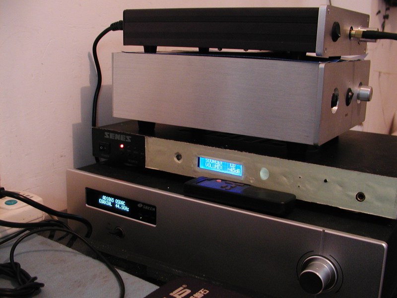

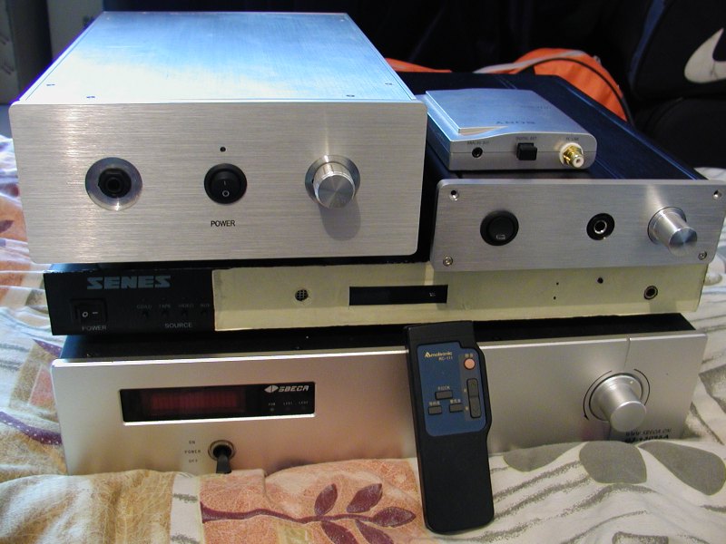

年底一起装好就上螺丝了,我用的搭配是:电脑 APE+USB数字输出,TEAC台机同轴进AD1865+耳房+AKG271S耳机。

解码器部分
[ 本帖最后由 微尘 于 2008-1-27 20:27 编辑 ]

耳房图片
[ 本帖最后由 微尘 于 2008-1-27 20:30 编辑 ]
465
2004-7-3
 楼主| 发表于 2008-1-27 20:25:10 | 显示全部楼层
全套搭配PP

耳放的电源很强啊.还装了电流保护?末级静态电流是多少(冯生外壳)?我用的也是冯的外壳.PCB卡在槽内,电位器,耳机座直插PCB.
465
2004-7-3
 楼主| 发表于 2008-2-21 09:56:21 | 显示全部楼层
冯生外客那个静态电流120MA。直接底扳散热
