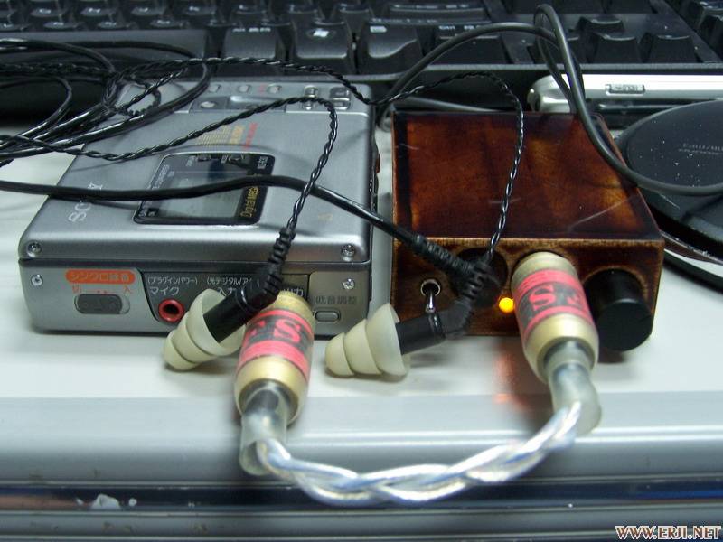

要在这里谢谢寄耳扩给我的这位朋友,虽然至今我没有机会和他面对面交流,但从他的东西看来,他是一位出色的DIY高手,精细的做工,准确的焊接,加上那只别致的木盒外壳,一只小小的木头耳扩就这样诞生了。收到快递的当天我是异常兴奋的,打开包裹,看到小耳扩,第一眼的感觉就是两个字---“精致”。因为这个小东西的做工真的很精细,而且声音也蛮好。本来手头上还有一只锋少做的手工版BL-V7S耳扩的特别加强版,但前两天被表弟借去了,所以现在手上只剩下这只小木头耳扩了。
图片如之前的帖子里所示。

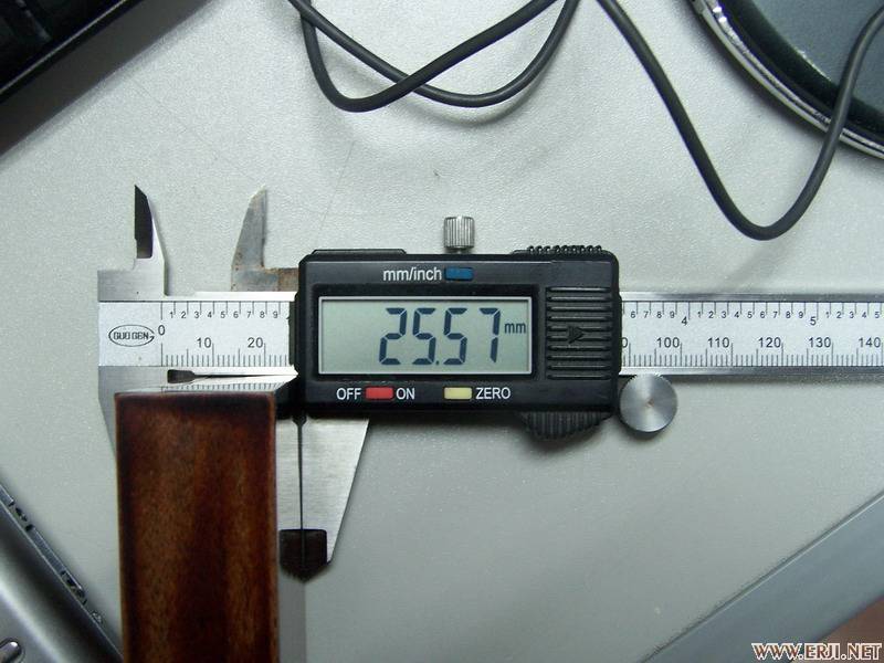

比起我的BL-V7S体积小了不少。便携性方面的确不错。由于前段时间一直在忙,所以延至今天才上部分听感,请大家见谅。

一口气选了四首自己喜欢的流行曲,希望大家会喜欢。另外关于这只小耳扩,我是很满意了,做工精雕细琢,木头做的外壳很别致很古朴。很合我自己心意。而且不时漂荡着木头的香味(可惜我对木头不了解)。实在值得一赞。 23_47981_26886a7a3b49faf.jpg 声音方面,感觉算是挺适合ER4一类的耳塞,量感不夸张但听感比较柔和,CT820在搭载此耳扩后,不仅有助声音气势的提升,适当的量感补充使得声音更加大气,低频扎实了,人声饱满了,高频圆润了。这就是我想和大家分享的个人感觉。倘若真的要我去挑骨头的话,我想,若能再提升一下推力就更会好了。我推ER4B是开到11点位了,之前一些耳扩,9点甚至8点就可以了。然而,就声音风格上说,这块木头和ER4B还是挺合得来的。谢谢大家的参阅。有时间的话,我会和大家分享一下这只木头耳扩在古典音乐上的听感。
