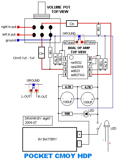

我第一次做耳放 所有的零件都按图中的 电源部分为普通的电解电容 所有原件都按图中的参数
但做出来的结果发现 底噪好大,而且爆音好严重 根本听不清 ,请问怎么改进?

几乎的重做了,你布线有问题要仔细调整
NE5532做的耳放应该听不见噪音的
http://bbs.hifidiy.net/viewthread.php?tid=111288
你看看这个参考一下吧!

建议尝试适当减小输出端10k电阻试试,这个电路的电压增益其实好像不算大呀。还可以适当减小输入的信号。
2007-7-14
发表于 2008-4-8 10:58:01 | 显示全部楼层
输入端的电阻换成47---100K的并上100---330P的电容,输出端的47欧姆电阻偏大了一点,可以取消或改成0.5--4.7欧姆的。
爆音的情况可能是您的运放原因,换一块试试,祝你好运。

我也觉得是运放的原因.
楼主测量一下运放4,8脚对虚拟地的电压,如果偏离太多运放不能正常工作.
也有个简单的办法,用2块9V电池组成双电源,就不存在虚拟地的问题了.

1个9v电压供电会不会不平衡啊?

将电位器上的旋扭接地试试。

Ne5532用这么低的电压驱动完全不能发挥,本身这个电路也有问题!
靠两个电阻分压成双电源还不如直接做OTL

电路严重有问题  不能使用  中点电位电流能力太小了    给你一个方案  不过 没有弄明白怎么发图片 所以 只能全部以文字形式写给你了!
希望你能看 懂  : )
2个NE5532    一个 9V 电源
用2个  几百K 的电阻  串联接在电源上  中间对地接一个1u 或者更小的电容   此点作为中点电位   将一个5532的  3脚接在此处  1,2脚短路  作为1/2电源   替代你图上 蓝色线位置      原电路的1/2 电源电路去掉不用  只留一个退藕电容即可
将2个 1M电阻换成几十K 的    并且在 运放处 4.7K电阻 和 1/2 电源间串接一个  47 或者 100u 电容   否则因为输入失调电压的缘故导致输出电压偏移
其他地方不用改动
对于输出的  47欧姆电阻 并不小   除非你想吵到自己耳朵

电源电压太低了,中点内阻高,并且不大可能对称。
