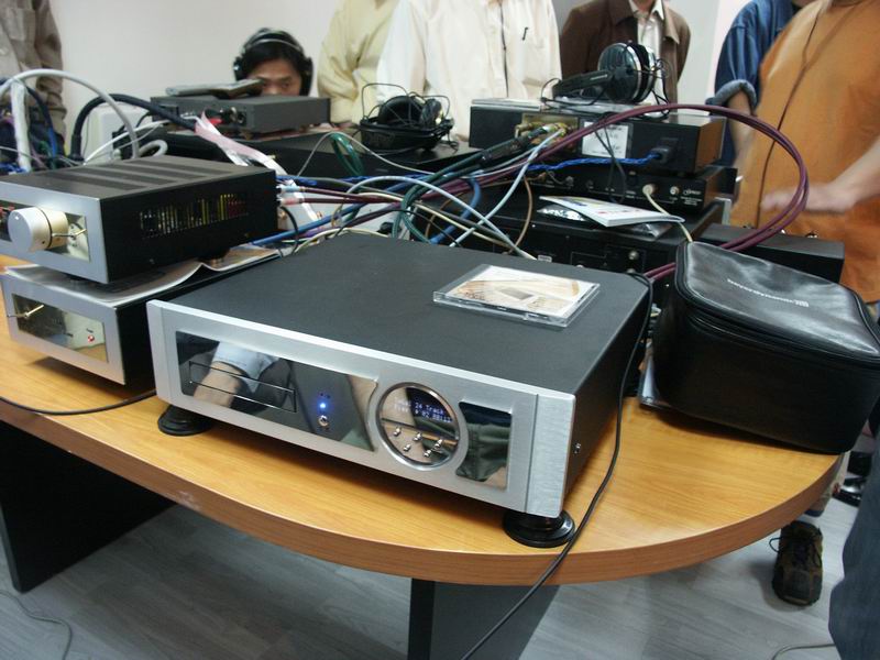

斯巴克的CDT-17A,是斯巴克出品最高档的一台CD,在国内CD机中也具有相当的知名度.
这台CD机使用的是较为少见的PCM1792解码芯片(2片),模拟输出部分是电子管的,使用了俄罗斯EH出品的6922管. 数码部分和模拟部分分别使用单独的变压器和整流稳压. 另外CD17A具有平衡输出口,数码输出具备光纤,同轴和AES三种端子,这些都能看出其档次.
附图是2006年10月安润店聚会上所摄,那台CD17是法国人EMMANUEL带来的,经过他的摩改(主要是换了模拟部分输出管).
[ 本帖最后由 小白 于 2008-2-29 17:48 编辑 ]
