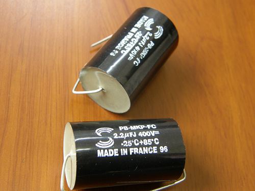

这是正品吗?请高人指点,谢谢

发表于 2008-3-13 17:43:46 | 显示全部楼层
假的,真的没有"MADE IN"

 楼主| 发表于 2008-3-13 21:30:10 | 显示全部楼层
我是在本地的店买的,花了15元一只,我刚焊到机子上了,我要先看了贴就好了!

发表于 2008-3-13 21:37:02 | 显示全部楼层
不会吧,有MADE IN就是假的吗?

 楼主| 发表于 2008-3-13 21:55:13 | 显示全部楼层
我搜了一下淘宝全是有"MADE IN",他们都是卖假货!!!!如是的话太可恨!!!

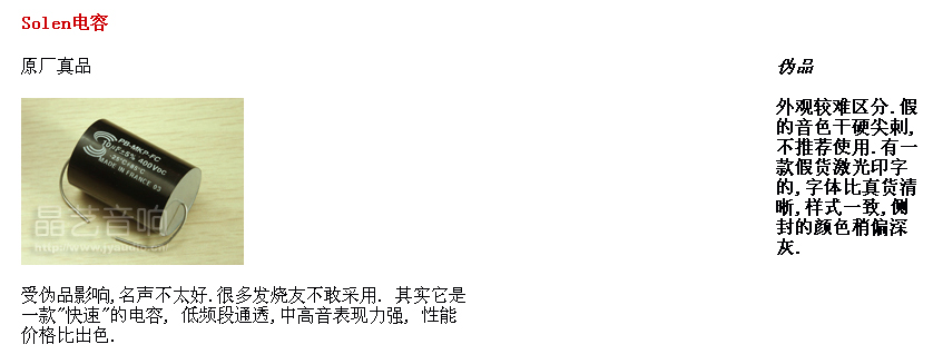

转自艺晶音响网页
http://www.jyaudio.cn/ArrialNew.htm
1.不要再单从外观进行判断,现在的仿制品外观的仿真程度已经很高. 这类假冒品主要是集中在最流行热门的Blackgate,Jensen,MCap,BHC等.
2.国外的阻容元件在国内是没有所谓的什么总代理的.
3.分散销售也是一个主要的假货销售的特点, 由于假货能提供较大的利润空间, 广州,武汉,南京,北京,上海,深圳,香港等主要大城市地会有相类似的商家,无论你在那间购买,买到的是同样的东西.小心留意,便能发现.
4.假货的这些商家有迹象显示会转向'创造全新牌子'打上'外国制造'旗号的途径,请大家提防.
5.对照真假的试听仍是目前最可靠的办法. 假货通常声音不平衡,不是声音发模糊, 就是发尖, 而且是无法通过搭配改善其毛躁表现. 真品无论价钱如何,则都会在整个音频段保持平衡.这是音响用途元器件的最基本特性. 档次高低只是各频段声音密度的差异.

发表于 2008-3-13 21:59:10 | 显示全部楼层
旧款

发表于 2008-3-14 00:28:00 | 显示全部楼层
可以识别,楼主的照片里的是老款的,老款的是没有"MADE IN"的
老款的"S"图标比较大

发表于 2013-6-3 16:02:51 | 显示全部楼层
不像真的,真的2边是灰色的。但又不能说2边是灰色的肯定是真,这灰色容易做。
