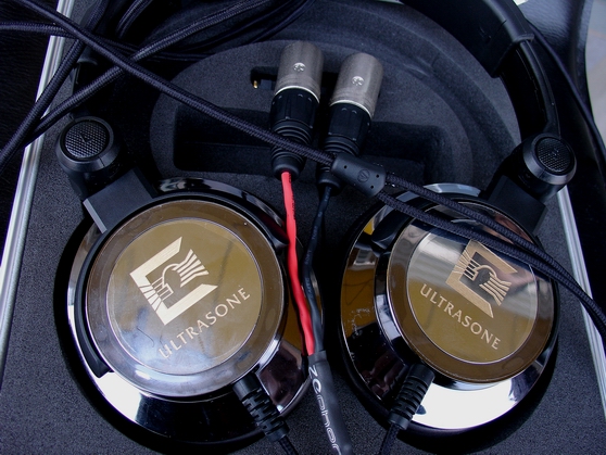

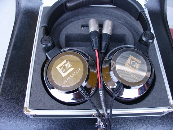

我昨天刚改了一个
[ 本帖最后由 ED9 于 2008-3-28 11:30 编辑 ]
119
2008-3-11
发表于 2008-3-28 11:42:37 | 显示全部楼层
改善还是不小

ED9兄可否说说平衡版ED9在RP010B下的表现. 声场是否比原线提升很多, 整体有些什么变化?  谢谢啦!
