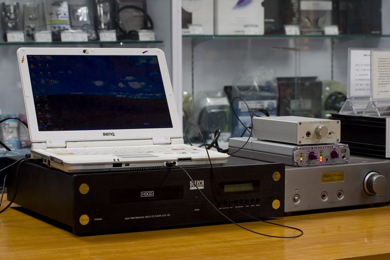

这两天我在做这样一个PC-FI和纯CD机的听感对比测试.
看图. 应该看得懂吧?

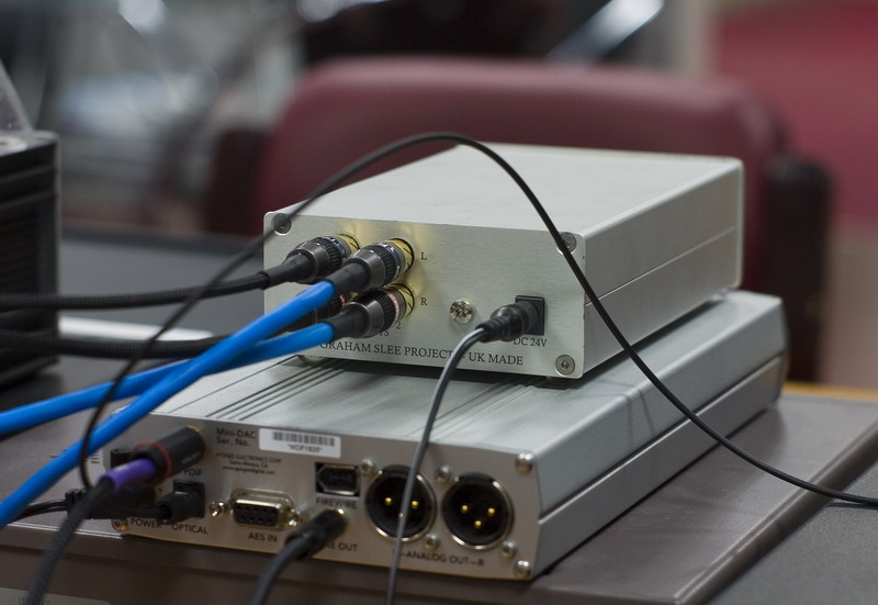

甲方: BENQ普通笔记本电脑一台 - 光纤传输数字信号(机内集成声卡Conexant AMC) - APOGEE Mini-DAC - 模拟信号输出
乙方: 美国ULTECH UCD100纯CD机 - 模拟信号RCA输出
两路模拟输出都接入英国SOLO耳放,利用SOLO具备两路输入口的设计,来做切换对比.
监听耳机: 德国MB Quart QP450.
图为APOGEE Mini-DAC以及SOLO背后的接线.

APOGEE Mini-DAC的身价为8千多元.
ULTECH UCD100的身价当年为8千多元.
这两样东西的价位水平,正旗鼓相当.
BENQ笔记本内用FOOBAR播放光驱内的CD.

发表于 2008-4-4 22:27:41 | 显示全部楼层
毫无疑问是,CD机赢
但是,我觉得这样的PK不公平
第一,MINIDAC不能用那个小耳机口输出,应该用平衡转RCA
第二,不要用光驱播放,应该用WAV来比较,最好用KS输出或者ASIO也行
第三,笔记本电脑的集成声卡数字输出值得怀疑,应该用好点的独立声卡,最好是同轴输出
这样比较才比较公平:D

发表于 2008-4-4 23:09:15 | 显示全部楼层
一定不能用光驱放CD,抓成WAV吧。
另外,PC+APOGEE Mini-DAC构成的系统要进行优化才行,这个小白最在行了。为什么呢,CDP这个独立系统播放CD时一般都是以最佳状态进行播放的,如果PC与APOGEE Mini-DAC随意搭配,那这个比较就没有什么参考价值啦。
