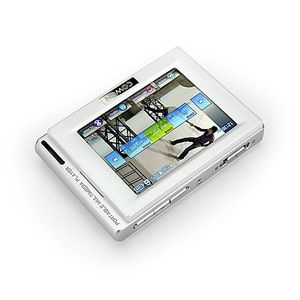

经常外出,带CD机听音乐,换片麻烦,携带不便,考虑再三,选择了韩国的爱欧迪  D2随身听,用CD抓轨的APE格式的听音乐,D2的中高频还算满意,但低频实在差强人意,声音非常单薄,不结实,更谈不上下潜,想通过SOLO 随身耳放来改善,不知小白及各位大虾能否给予指点,这样的耳放能否可行?D2没有LIN-OUT只有TV-OUT接口,直接用耳机插孔可行吗?

记住一个原则: 没有独立的线路输出口(不受音量调节控制的),就不要加耳放.
