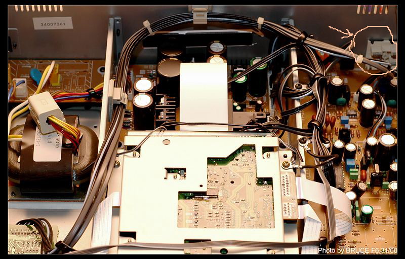

最近我的SONY XA30ES的RCA输出口好像有点问题, 有时会有电流声,用手动一动,扳一扳后又好了, 好像是内部触点的问题, 两个RCA 输出方式(固定和可变)都有类似问题。 是不是要把RCA端子的输出部分去修一下(如图箭头所指的部分), 哪里能修?

先查线本身问题,再查焊点是否假焊。

谢谢george胸,线查过了没问题,焊点我自己查不了,胸有何推荐的地方帮我查?

发表于 2008-4-8 11:37:38 | 显示全部楼层
直接换好点的RCA  插座上去(如CMC的)

发表于 2008-4-8 11:49:28 | 显示全部楼层
随便找个修家电的都应该能解决吧 换RCA座实惠啊

发表于 2008-4-8 11:51:04 | 显示全部楼层
RCA座脱韩或是这种RCA座中间的U叉松动了,4口一体,换别的RCA座不是很好弄,
另外检查一下信号线

小猫病我这里就可以修。
